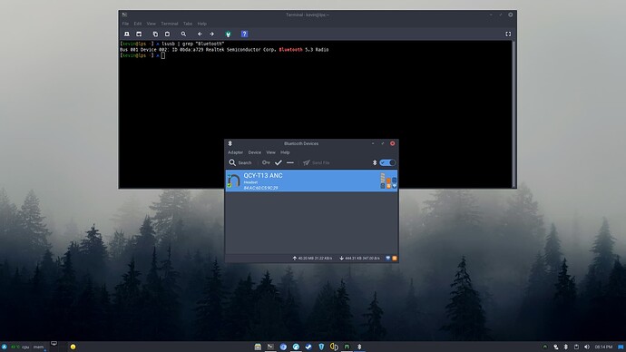

Vim do Zorin OS e achei o POP bem mais ágil e fácil de resolver problemas. Meu primeiro dia de configuração e consegui resolver nesse tutorial da gringa, conectei um um fone Xiaomi mi Air se 3 e um Baseus Bowie WM03, antes até conectava, mas não tocava nada, agora está perfeito.
Após toda a configuração, ir no app blueman conectar o fone por lá e depois ir no pavucontrol e trocar de áudio interno estéreo analógico para o fone que você conectou no bluetooth.
