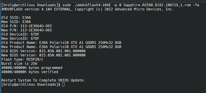

baixe e extraia o zip e para fazer o backup da original rode isso:
sudo ./amdvbflash4-104E -s 0 orig-backup.rom
Para flashar uma nova use esse comando:
./amdvbflash4-104E -p 0 troque_isso_pelo_seu.rom -fa

Se conseguiu gravar a bios manda um print aí! foi como 580 ou 570?
