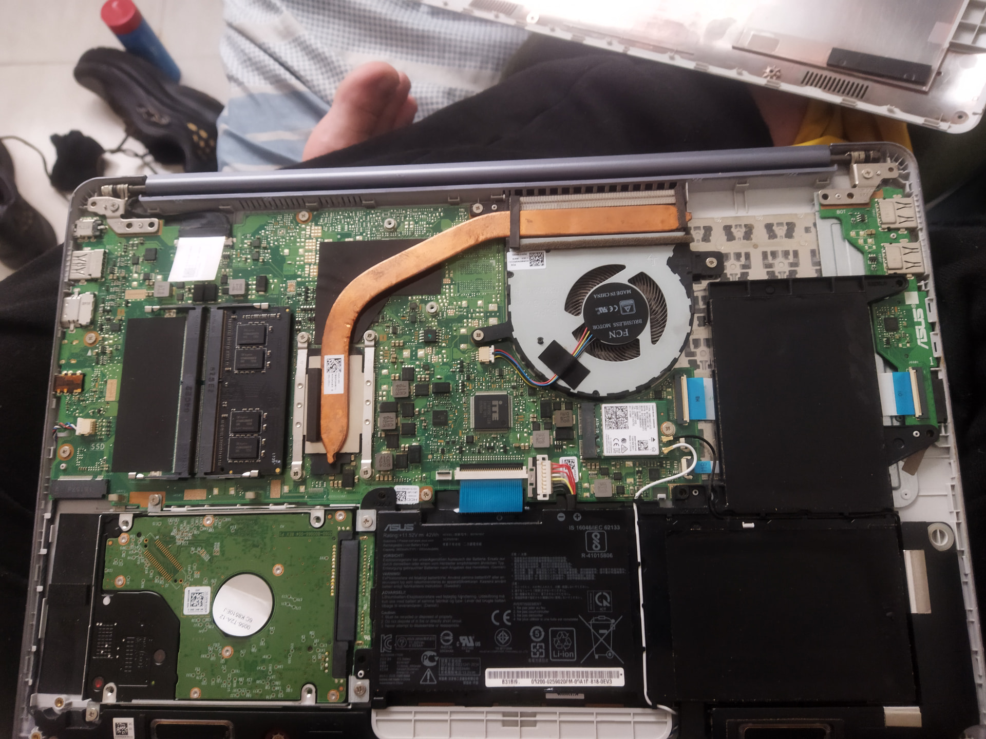

Muito obrigado vou tentar mais tem Um problema a primeira opção não funciona eu ja tentei e eu abri o notebook e não vi a bateria que se parece uma moeda e tenho uma suposição que ela seja embutido a bateria do notebook mais valeu

Olá sou a mesma pessoa do que outra conta e eu tentei fazer oq vc falou mais não funcionou e se quiser tá aqui uma foto de como e dentro do notebook
quando nao tem a bateria da BIOS visualmente, geralmente ela funciona junto da bateria grande do notebook,
se o objetivo for somente o reset da BIOS
acredito que desplugando a bateria uns 5s deva ser o suficiente,
mas a senha fica em uma memoria que nao precisa de energia, entao esse reset nao afeta.
se quiser MUITO remover essa senha, tem que levar para algum TI regravar essa BIOS, explicando o caso ele deve fazer,
mas antes tenta pela NF e o suporte,
em todos procedimentos vai ter que pagar para fazer o servico,
