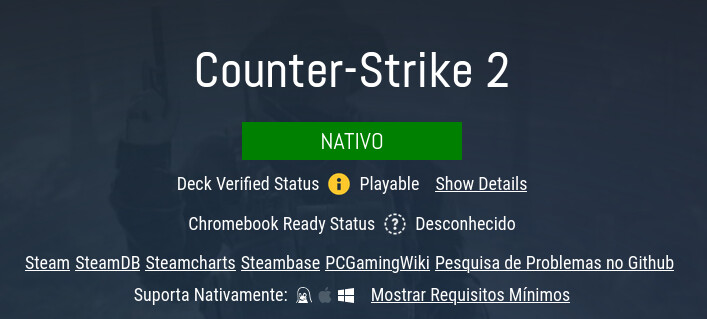

Dá uma olhada no ProtonDB lá tem algumas sugestões.
https://www.protondb.com/app/730
