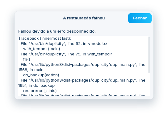

O backup me refiro ao aplicativo de backup que tem no linux, eu já realizei 2, porque eu queria sair da versão LTS para essa versão 23.10, mas queria recuperar tudo o que tenho da versão atual, como os drivers instalados, os apps e etc… Não está em máquina virtual, está em unidade de SSD mesmo, e a conta me refiro a conta google logada(que o backup foi feito no google drive, mas mesmo baixando o arquivo para a o PC e selecionando a pasta, ele gera erros) eu seleciono para restaurar para os locais originais ou selecionando um específico, mas dá no mesmo.
Esse print foi feito no Zorin 17, mas no Ubuntu 23.10 aparece essa mesma mensagem.

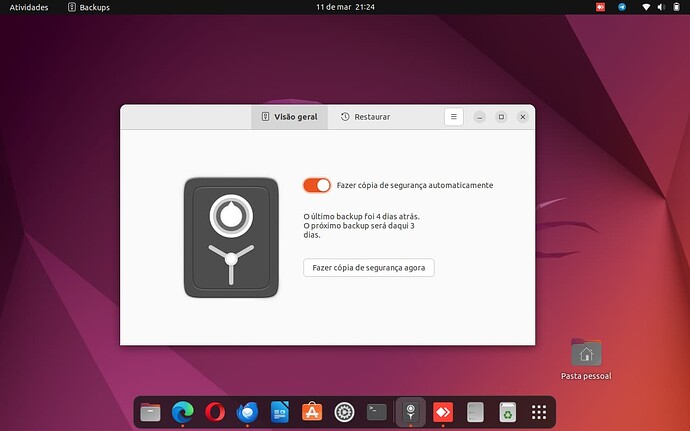

- Fui na opção de fazer a cópia de segurança e selecionei para realizar no google drive(tinha opção de escolher uma pasta local) e pronto, ele fez todo o procedimento e concluiu.

- Eu escolhi para restaurar pelo google drive e ele não achou os arquivos, então fui no site e baixei a pasta e fui na opção de restaurar por ela, a partir daí apareceram todas as pastas que foram feitas as cópias e perguntou qual delas eu queria restaurar, selecionei todas e deu esse erro, selecionei uma pasta e deu esse mesmo erro, e por fim eu tentei selecionar um arquivo PDF e apareceu o mesmo erro dizendo que não foi possível restaurar ou esse erro desconhecido.

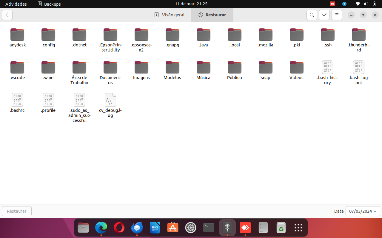

Não entendo muito de Linux, eu selecionei o home, e tem umas pastas que começam com .(ponto), pelo que entendi essas pastas são ocultas, mas não sei se é só a home mesmo ou foram dados do sistema também.
Estou mandando o print do app backups e as pastas que aparecem para restaurar.

O que tem o “.” no inicio são configurações de usuário. Ou você também pode colocar o “.” nos seus arquivos para que eles vire arquivo de usuário oculto.
