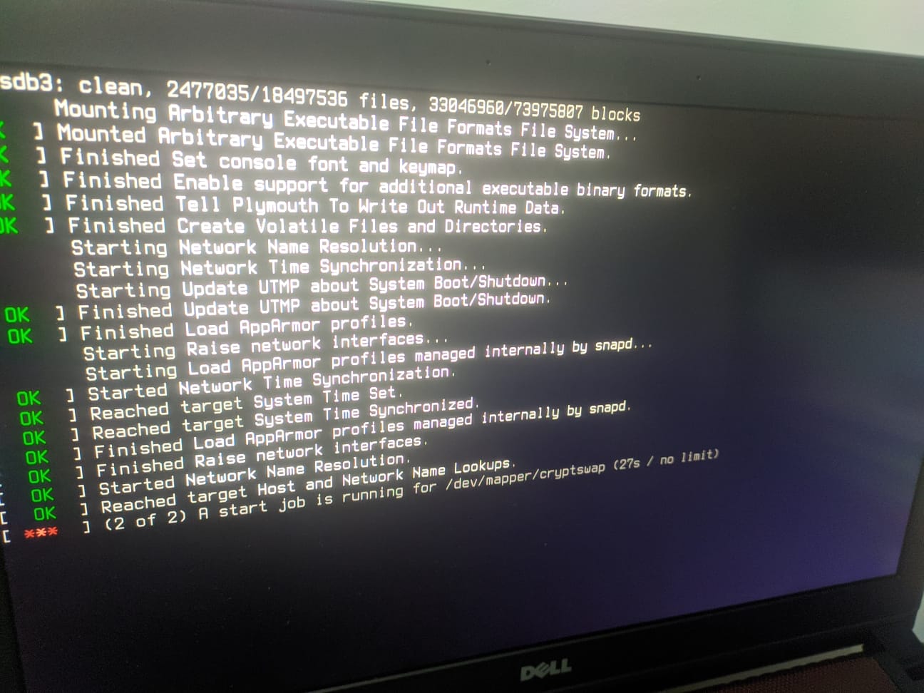

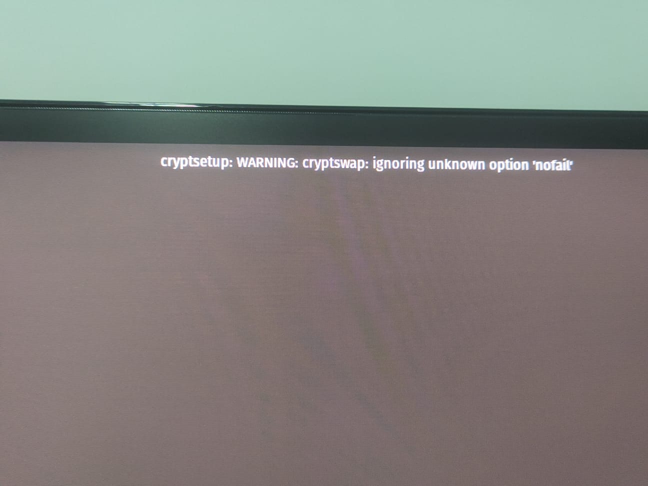

Após isso, deu bronca no grub (já solucionado) e durante o boot aparece a seguinte mensagem em uma tela cinza:
cryptsetup: WARNING: cryptswap: ignoring unknown option ‘nofail’
O sistema inicia após um certo tempo, mas não dá pra permanecer assim. Então tentei como na imagem, mas sem sucesso.

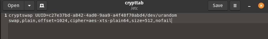

Pode mostrar o conteúdo atual do arquivo /etc/crypttab?
Arquivo:

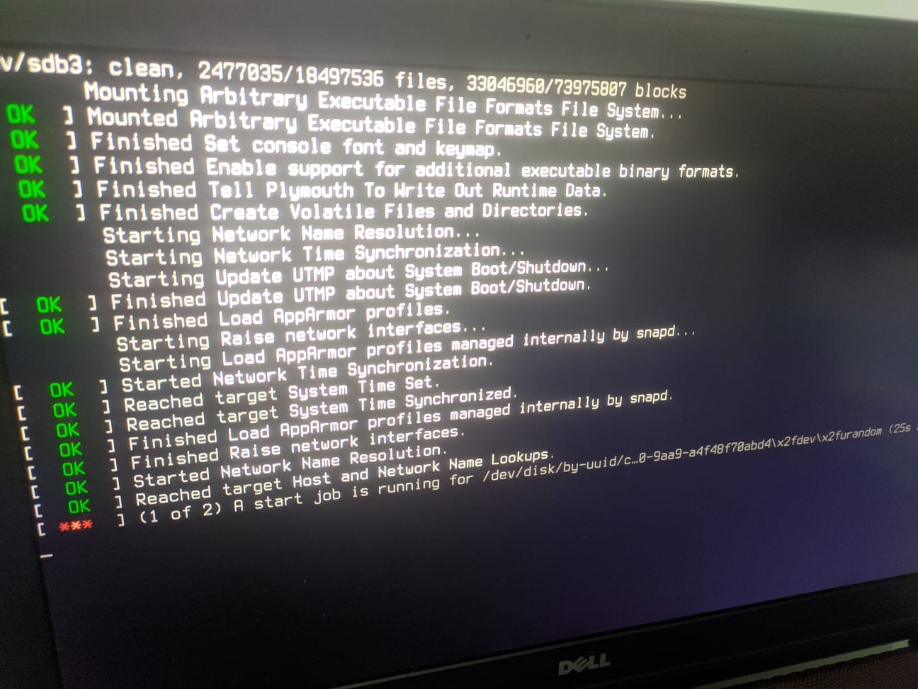

Fica desta forma durante o boot:
“Por trás” tá rodando isso:

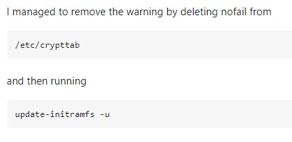

Bom, a opção nofail da qual o aviso reclama ainda está no crypttab. Tente removê-la e rodar sudo update-initramfs -u
Realizei esse procedimento, mas sem sucesso. Se não me engano saiu o aviso, mas a tela cinza e o tempo pra carregar continuam. Vou fazer novamente, que pra ser sincero eu não lembro ao certo.

É nesse processo com os *** que demora, fica “indo e voltando” do 1 pra o 2, até ele decidir terminar de carregar.

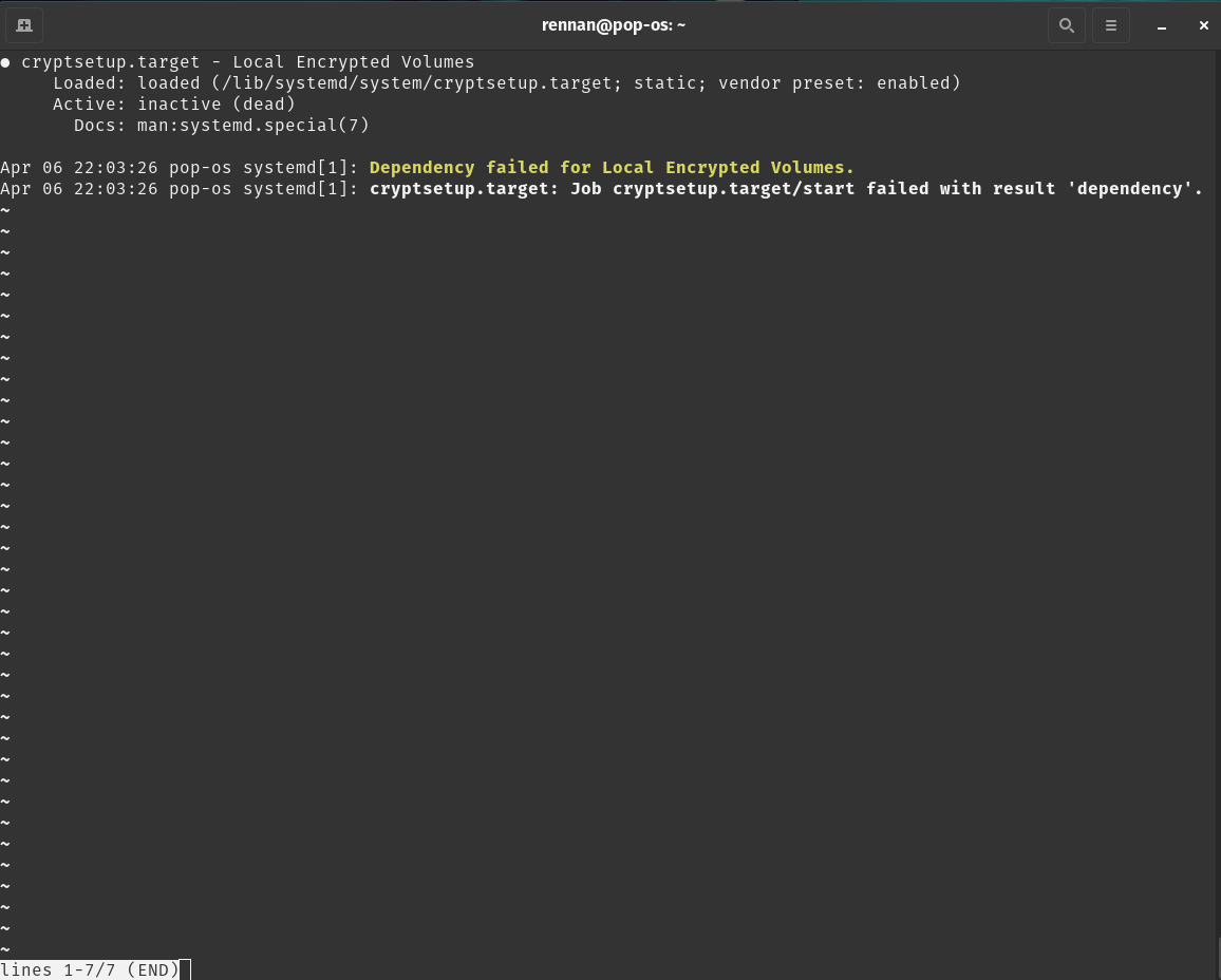

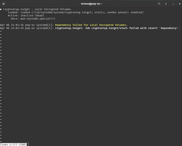

Qual a saída do comando?
systemctl status cryptsetup.target

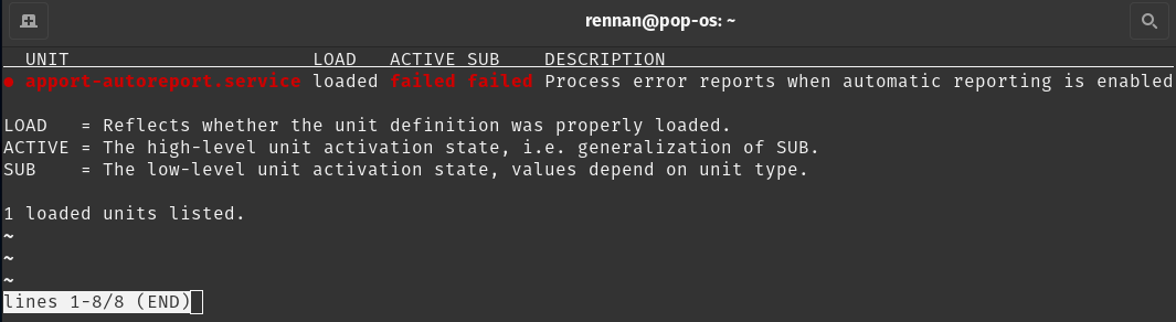

E do comando
systemcil --fail
E do comando

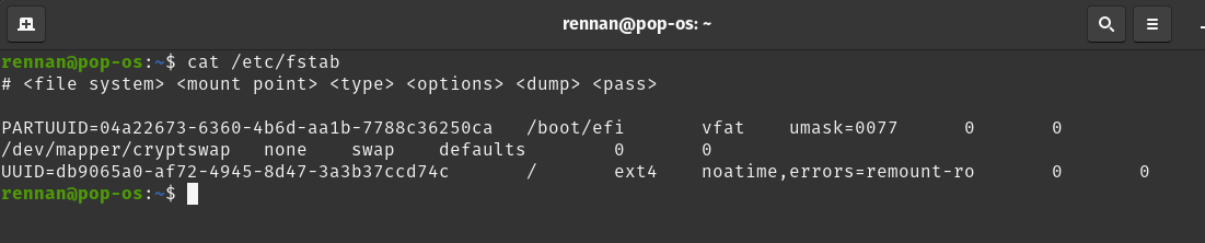

cat /etc/fstab

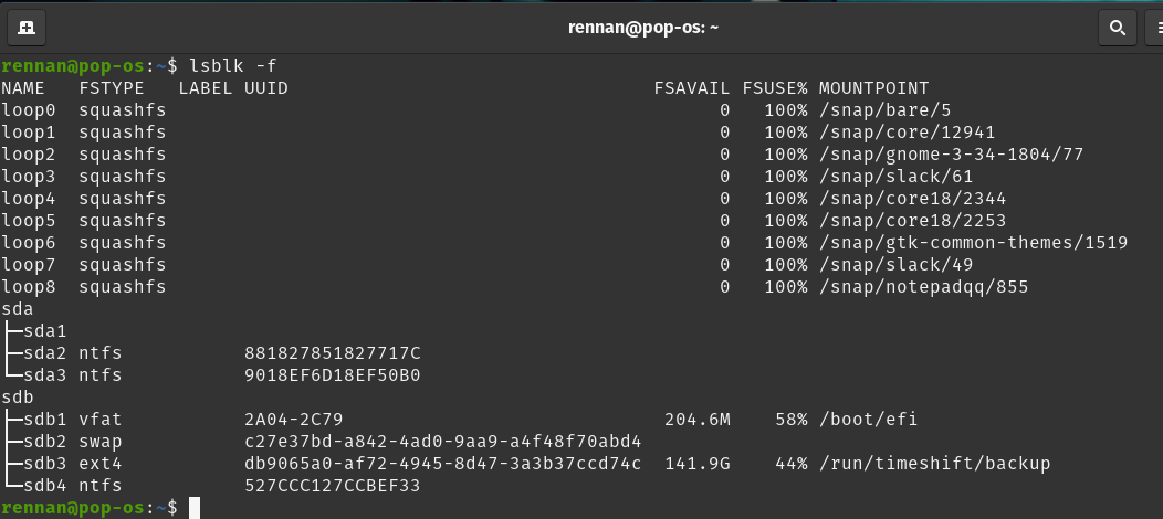

E
lsblk -f
Os 2 primeiros comandos:

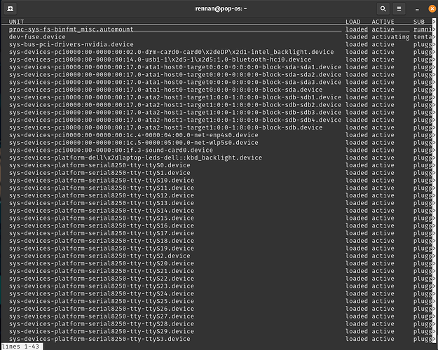

Os 2 ultimos.
PS: Nao sei nada disso aí, só rodei os comandos que vc citou.

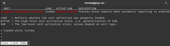

systemctl --failed

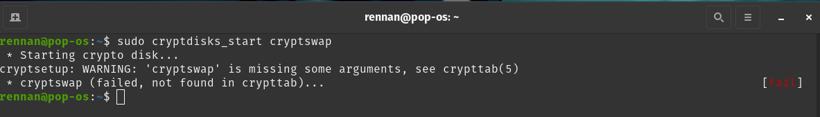

sudo cryptdisks_start cryptswap
Isso deve resolver…

Nao funcionou.
Acho que a formatação está errada no /etc/crypttab
Pelo menos é o que parece na imagem que você adicionou no tópico
No seu não tem espaço
exemplo
UUID=e9cedce55c2a /dev/urandom swap,cipher=aes-cbc-essiv:sha256
O /dev/urandom esta junto com uuid, por causa disso está dando erro de argumento
Edite como sudo
SOLVED!
Passos:
1 - Editei o crypttab, além de adicionar os espaços que vc indicou apaguei o nofail. Tentei apenas os espaços e nao resolveu, então decidi tirar o nofail;
2- Rodei o comando: sudo cryptdisks_start cryptswap, então ele retornou OK;
3 - Por fim rodei: sudo update-initramfs -u
Obrigado pela a ajuda e pela a atenção! :love_you_gesture:t2: :love_you_gesture:t2:
