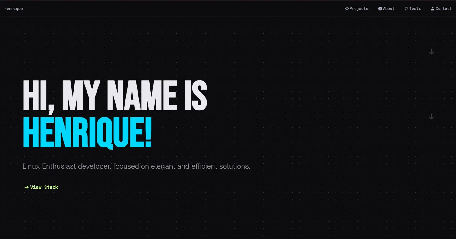

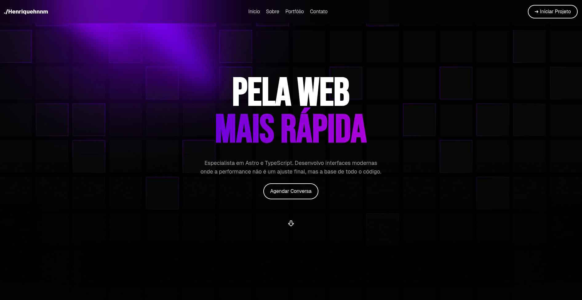

Avaliem meu novo portfólio
Fala gente, tbm? Eu acabei de acabar meu novo portfólio, pois esse mês vou comecar como Dev front-end freenlancer. Escrito dessa vez unicamente com Astro, Tailwind CSS (Eu disse q não usaria… mas é bom demais pra ignorar) e TypeScript (só o basico dos básicos, pra manter o maximo de performance). Dessa fez eu gerei um design bonitinho no Figma, e fui implementando e modificando, pra deixar mais com minha cara…
Acho q dessa vez ficou bem mais bonitin, aqui uma comparacão com a versão antiga:
Antiga
Nova
Se quiserem dar uma olhada, tá aqui o link:
E se alguem quiser dar uma olhada no código, tá aqui:
Nota: Ainda falta adicionar os projetos, q tô criando agr…

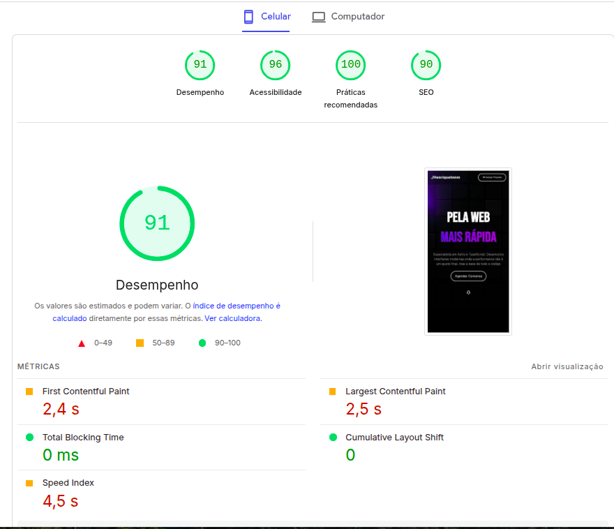

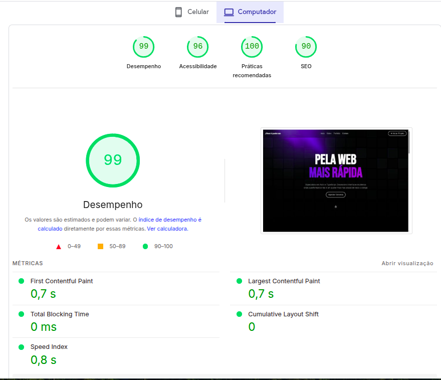

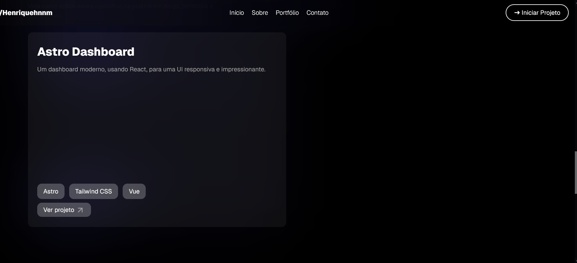

@Cassiano, ficou bem bonito, eu até queria usar bgs animado assim, mais interatividade, mas iria perder pontos de performance, já foi difícil isso aqui:

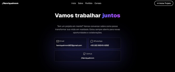

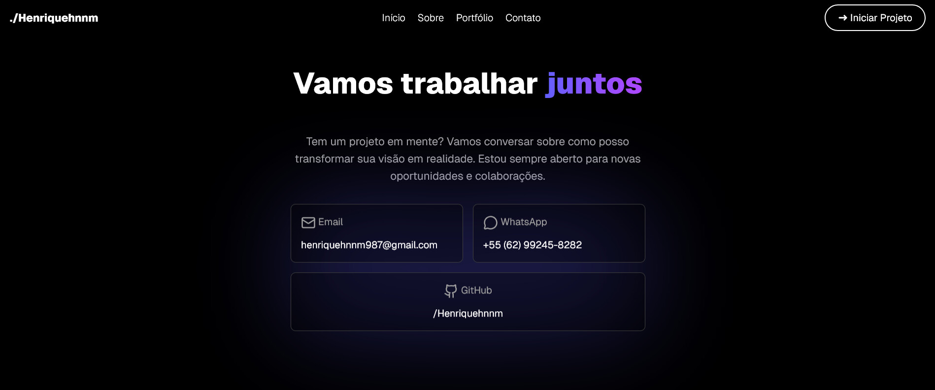

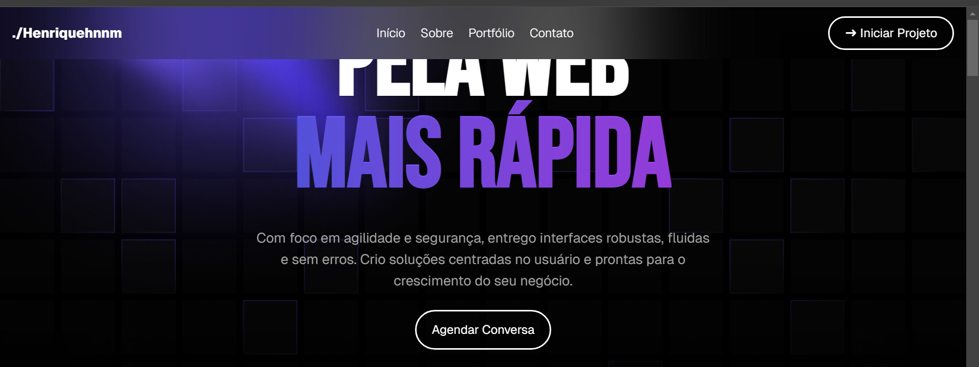

aqui esta o menu esta sobrepondo
Eita, não tinha testado assim, vou dar uma olhada, vlw pelo feedback (se puder me falar o tamanho do seu monitor, não vi se é um cell deitado ou um ultrawide, eu agradeco)
Vê se resolveu mn…

mesma coisa, o menu esta sobrepondo quando abro a pagina
aqui seria essa resolucao
1920x1080
com zoom de 175% ,para as letras nao ficarem minusculas
tbm uso um browser baseado no firefox

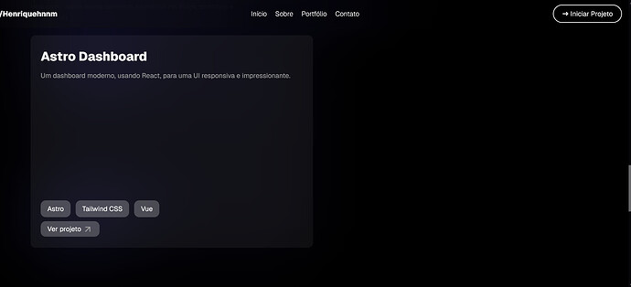

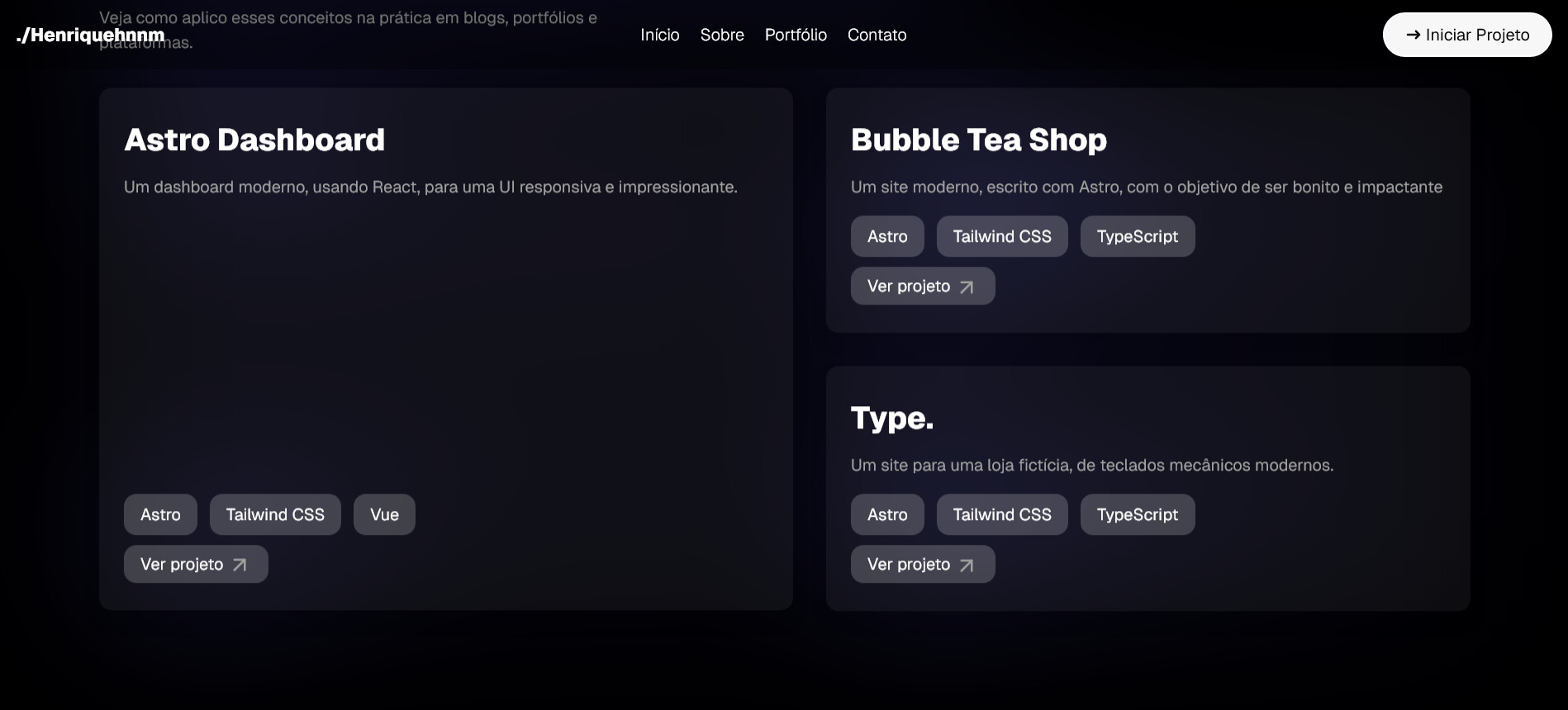

Atualisei dnv, dessa vez com tamanhos fixos no tailwind, tenta ver se foi mn…
aqui so funcionou no Edge, no Chrome e Firefox ele ainda fica com o menu sobreposto
O link pro whatsapp está usando tel:, isso significa que na maioria vai cair para ligação
No Firefox está bugando, tem uns elementos piscam e somem e não aprecem mais depois.
Estranho, testei no Brave (baseado no chromium) com o msm nível de zoom funciona muito bem, vou dar uma olhada aqui, vou instalar o chrome e o firefox dev tbm pra testar…
@Natanael.755 vou ajustar isso mn, vlw!
@tijolaum Mn, esquisito isso, só usei tailwind… ent deve ser o script de observer, hj não da mais pra corrijir, mas amanha vejo se ajusto isso, mas vlw!
