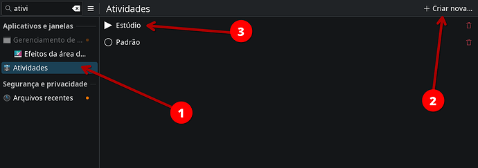

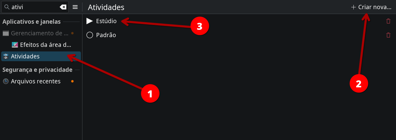

Criando uma Atividade dedicada
O primeiro passo é criar uma nova Atividade! Abra: Configurações do Sistema → Área de Trabalho → Atividades e depois clique em Criar Nova Atividade.
No meu caso, criei uma chamada: Estúdio com as configurações padrão.
Cada Atividade possui um identificador único (UUID), e vamos usar isso para saber quando o Plasma mudou de contexto.
