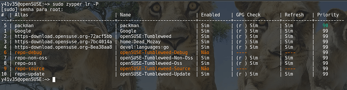

Faço votos de que o único repositório com “maior prioridade” seja o packman – mas para termos certeza, poste a resposta a esse comando zypper lr -P:

Ainda não fui apresentado àqueles 3 repositórios cujos nomes terminam numa sopa de letrinhas, de modos que não sei se eles têm alguma responsabilidade no caso.
Também não tenho experiência em adicionar o Google inteiro. – O próprio packman, é recomendável incluir o mínimo possível (eu só incluí o essentials). – Só o estritamente necessário.
Quanto mais repositórios, maior o risco de alguma coisa não dar certo – e de não conseguir descobrir onde esteja um eventual problema.

Oi, esses repositórios com várias letras eu não sei exatamente de onde saíram. Uns dias atrás eu removi o repositório do Google Chrome porque queria desinstalar ele, daí mudei de ideia e instalei o repositório novamente mas ele não aparece ali. Esse do “Google” já tinha antes. Não sei se tem a ver. Eu usei o comando “zypper dup --allow-vendor-change” e reduziu pra 2 atualizações NÃO instaladas. Obrigado. Quanto ao packman, tu acha que eu deveria remover e usar só o essentials? Não vai interferir em algo do sistema? Enfim, segue em anexo a saída do comando “zypper lr -P”
É difícil afirmar alguma coisa, porque não sei o que aconteceu até agora. – Você pode fazer o teste: eliminar o packan (completo), adicionar o packman-essentials, em seguida executar o comando zypper dup --allow-vendor-change para ver o que ele vai propor. – Apenas, tenha cuidado de copiar a resposta, e use um “n” para NÃO prosseguir, até que você tenha examinado e chegado a alguma conclusão.
