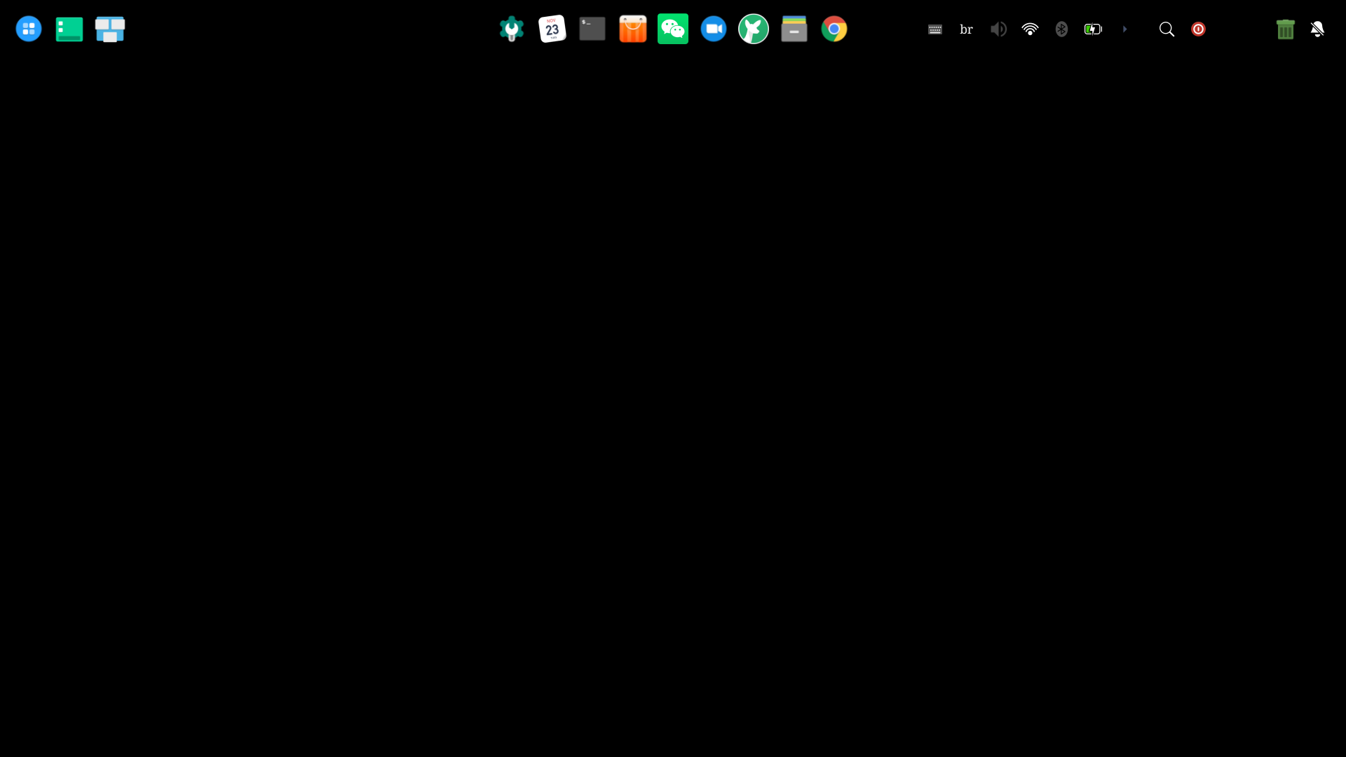

Olá gente,

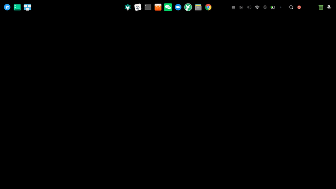

Fiz a atualização para o Deepin 20.3 (automática pelo control center) hoje mesmo e quando reiniciei, o file manager tinha sumido (já resolvi), mas o desktop está todo preto, não consigo colocar papel de parede, se clica com o botão direito não funciona, como se não existisse (?)
O que poderia ser? Tudo funciona normal, apenas isso
O mesmo que descreveram na primeira parte aqui, mas não tem solução
