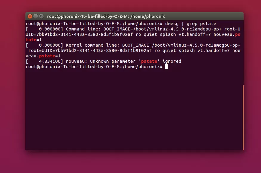

Na hora que eu dava o echo 0f... dava um erro, igual ao desse cara no github só que em português “função não implementada” se eu não me engano…
Achei este também, o do Phoronix eu fiquei perdidaço porque eram só screenshots e não tinha os comandos para executar, só agora pouco que eu me liguei
os comandos na screenshot

Ele explica como aplicar no grub, pode aplicar no grub.

nem o parâmetro do Kernel foi, dei uma pesquisada e por "sys/kernel/debug/dri/0/pstate" e achei isso 111128 – Impossible to change pstate on GT610M
"não suportamos reclocking em GPUs Fermi ainda" Que pena, O nouveau funciona bem no Wayland (Tirando aqueles glitchs de buffer entre o login e tals), Já o Xorg ele trava o sistema todo, geralmente quando abro uma aba no Chrome…
