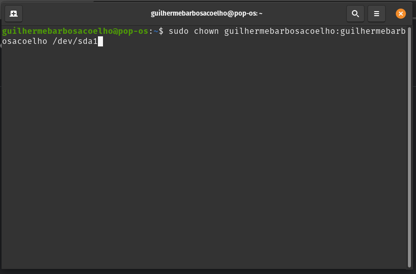

Não é necessário reiniciar. Como ficou seu comando?
Você está indicando o dispositivo (/dev). Creio que seja necessário indicar a partição. Verifique onde a montagem está sendo realizada. Por exemplo, usando o GNOME discos:

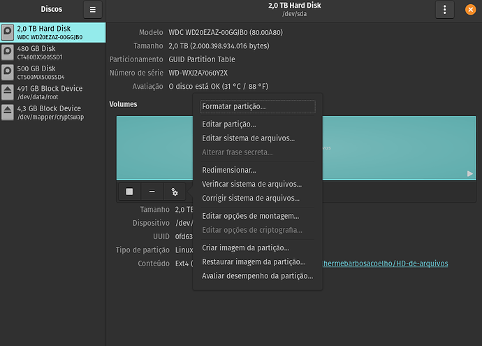

Seria isto? Se for, basta usar o GNOME discos (ou outro software semelhante) e editar as opções de montagem para “exibir na interface do usuário”, como está no meu print acima. Você também pode alterar o nome de exibição.

É esse programa mesmo. Clique em “editar opções de montagem” e você verá essas opções do meu primeiro print.

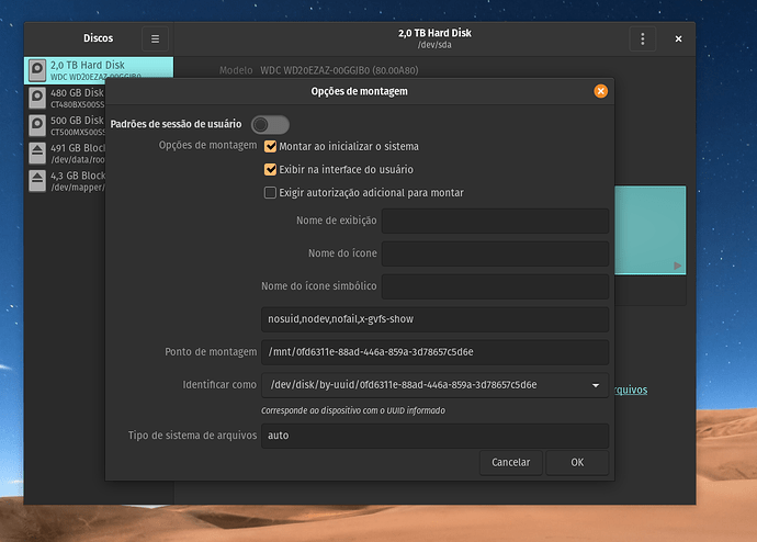

Mesmo marcado não estão aparecendo e.e, mas enfim, eu reiniciei e percebi que tive que clicar de novo em “montar partições”, elas já não começam montadas não? Tipo funcionando e tals, eu sempre vou ter que iniciar elas manualmente?

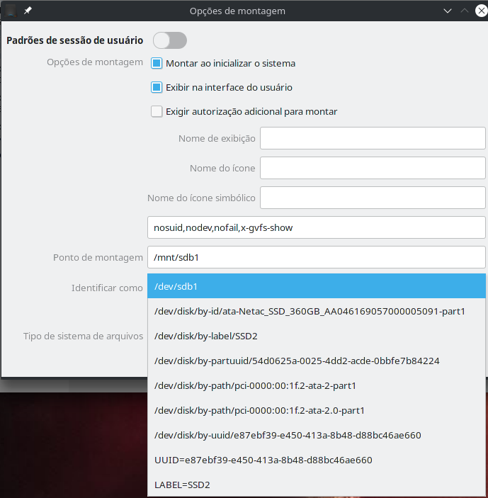

Você precisa desmarcar “padrões de sessão de usuário” e marcar “montar ao inicializar o sistema”, para que sejam montadas automaticamente, e “exibir na interface do usuário”, para que apareçam.
Após selecionar essas três opções, reinicie para testar.

Pessoalmente, também prefiro alterar o “identificar como” para /dev/sdx, deixando o ponto de montagem como /mnt/sdx.
Onde está “nome de exibição” você pode colocar um nome para a partição ao aparecer na interface de usuário, caso queira. Por exemplo, “HDD2”.

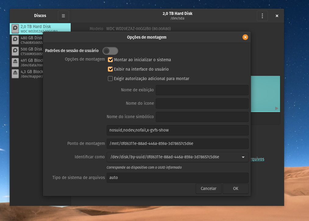

Tem by-label e by-partlabel, qual eu escolho?
Seria este (a primeira opção):
Fica mais organizado e facilita a localização ao digitar comandos. Depois disso, experimente reiniciar e veja se está tudo funcionando.
