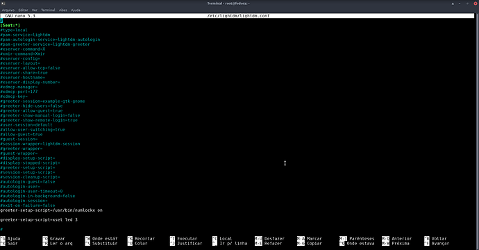

Infelizmente não deu certo, como alternativa eu tentei colocar esse comando no arquivo lightdm,.conf onde eu configurei o numlockx para a inicialização, mas ao fazer isso ele acende o led ao iniciar mas deixa de ativar o numlock rs, difícil de mais.
Você pode criar um pequeno programa que inicia os dois de uma vez, na verdade:
  1. Crie um arquivo com os dois comandos que você quer na inicialização, em qualquer lugar que você quiser. Exemplo: /home/sabbitis/.ledlock (recomendo por um ponto no começo, para o arquivo ficar marcado como oculto)
numlockx on
xset led 3
  1. No greeter-setup-script, coloque sh /home/sabbitis/.ledlock (se tiver seguindo meu exemplo - observe o sh antes).
Se aparecer mais alguma necessidade, basta editar o .ledlock.
Muito obrigado deu super certo.
