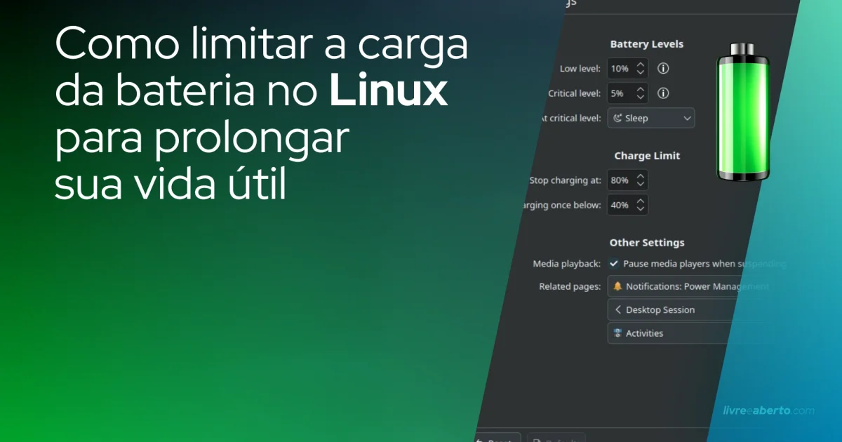

Dá uma olhada no link abaixo, talvez sirva para o seu equipamento:
sim! tem como fazer em alguns modelos.
o meu fiz via script, porém como o meu notebook não é igual ao seu, compartilhar o script seria irresponsável da minha minha parte.
isso por que os controladores da placa-mãe trabalham de maneira diferente, por exemplo, o notebook que eu utilizo trabalha com duas baterias e o script monitora as duas ao mesmo tempo.
o artigo vai te ajudar bastante, visto que a terceira opção é a que dá para personalizar mais.
