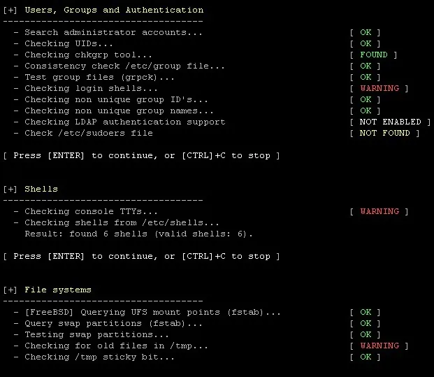

11. Lynis
O Lynis é uma das melhores ferramentas para proteger seu servidor Linux, Unix e macOS. É um utilitário de auditoria de segurança.
Além das verificações de segurança, faça auditorias, pentesting, testes de conformidade, proteção do sistema e detecção de vulnerabilidades. Cada varredura é adaptada ao seu sistema e não precisa instalar nenhuma outra ferramenta adicional.
