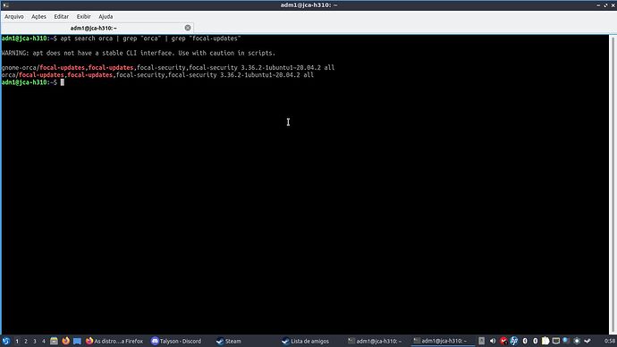

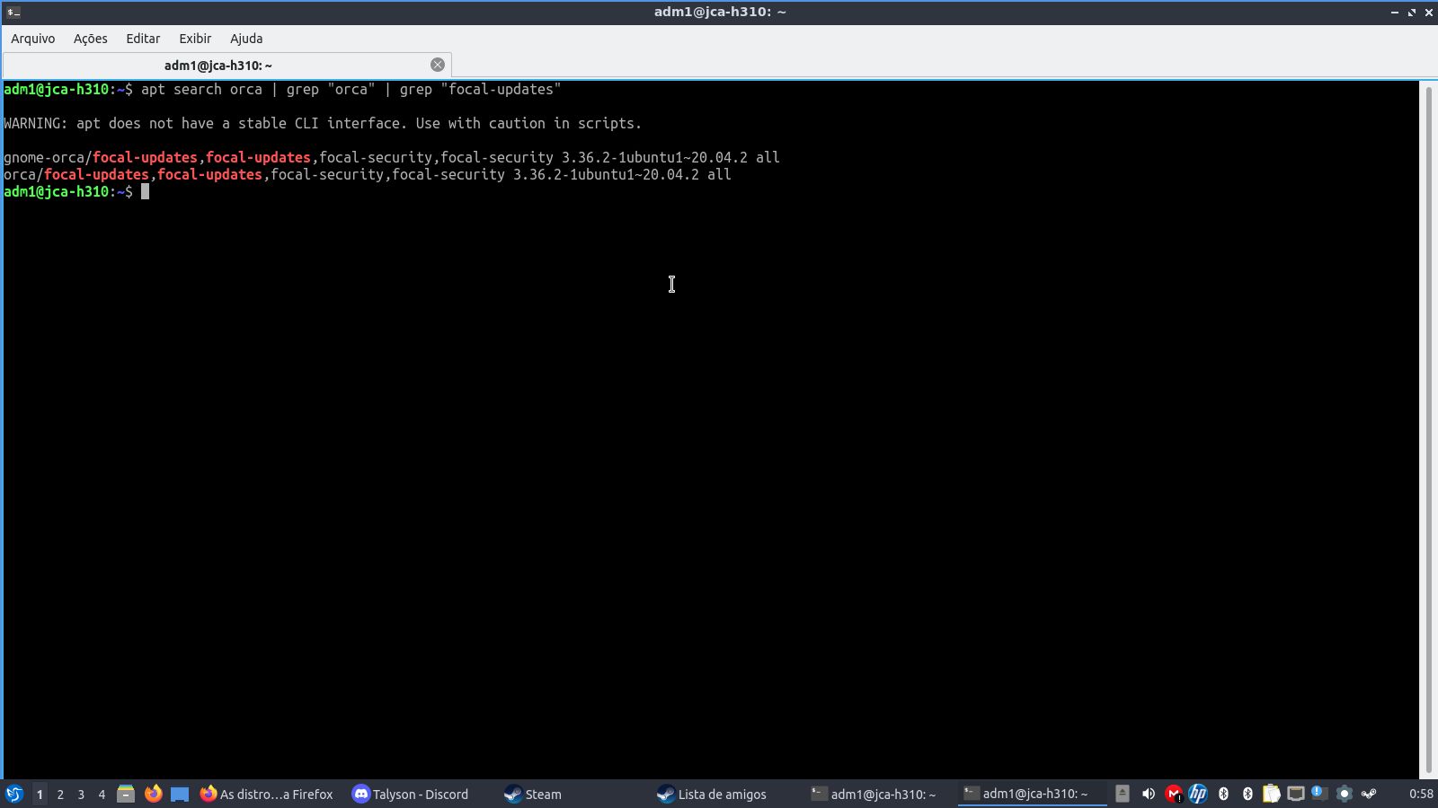

Para acessibilidade visual existe o software “orca”.
Esta no repositório do Ubuntu 20.04.
Leitor de tela.

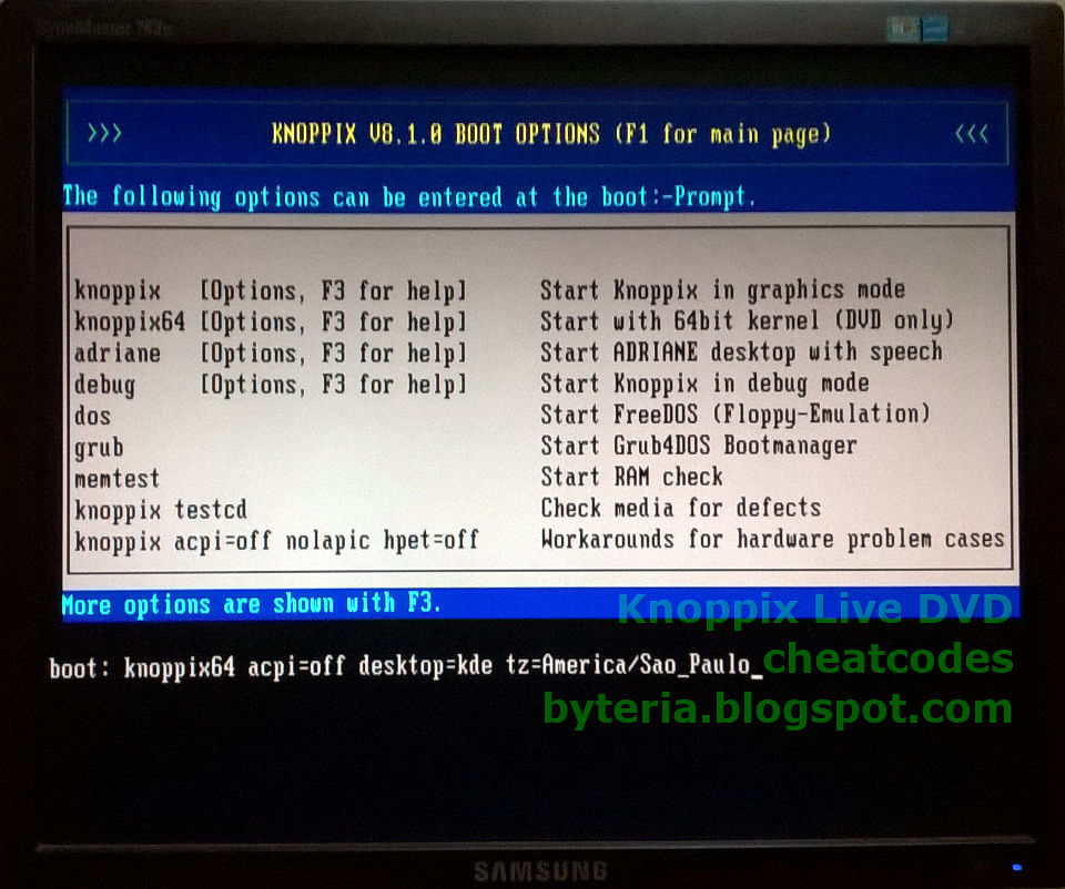

O Knoppix oferece um “modo” específico para cegos – chamado “Adriane”, em referência a Adriane Knopper, esposa do desenvolvedor, Klaus Knopper. – Infelizmente, Knoppix tem apenas ISOs em alemão e inglês.
Naturalmente, eu nunca testei a “sessão Adriane” por mais do que alguns minutos – por isso, transcrevo trechos de sua página específica:

Lançado no ano 2000, Knoppix foi a distro que desenvolveu e demonstrou a viabilidade de sessões “Live CD”, graças aos ganhos de velocidade de leitura registrados à época. – Foi a partir do Knoppix que Carlos Eduardo Morimoto desenvolveu o Kurumin, lançado em 2003. – Hoje, as ISOs (DE, EN) têm 4,4 GB e podem ser “queimadas” em DVD ou Pendrive. Também existe ISO para CD (668 MB, sem opções de DE).
Durante o boot da ISO-DVD, basta pressionar qualquer tecla para interromper a contagem regressiva e poder digitar com calma os parâmetros para executar o Knoppix com Kernel 32bit ou 64bit, selecionar Fuso horário, escolher o DE (GNOME, KDE, LXDE, Openbox, segundo Distrowatch) etc.
Depois de instalar o Knoppix em um segundo Pendrive – com uma partição extra, de persistência – configurei o boot para já escolher automaticamente Kernel 64bit, Fuso horário BRT, ambiente Plasma KDE etc.

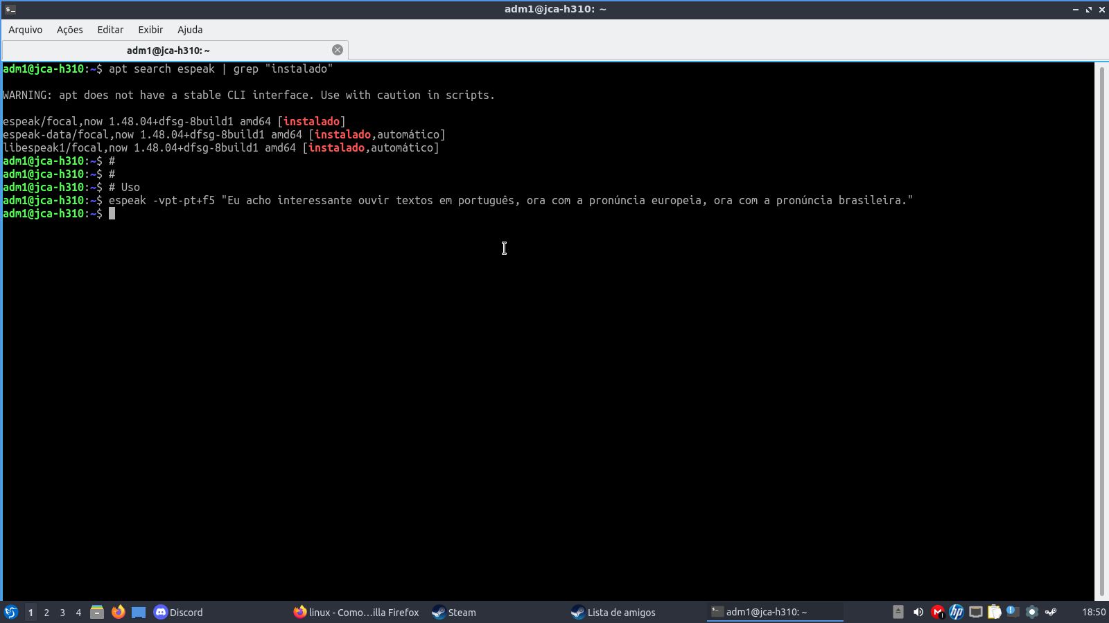

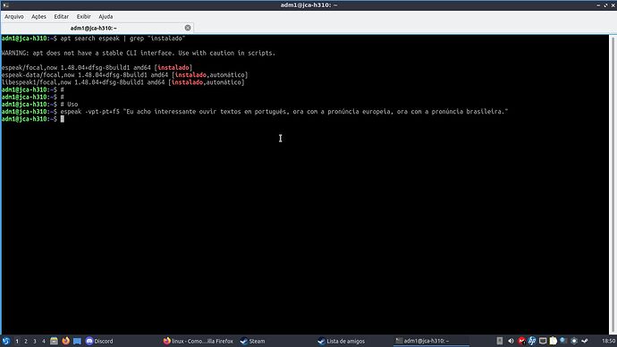

Não @Natanael.755 você esta enganado, tem um software que fala texto sim.
Eu instalei aqui na minha maquina, tem ate suporte a pt-pt.
Esse parâmetro +f5 é para selecionar a voz feminina.

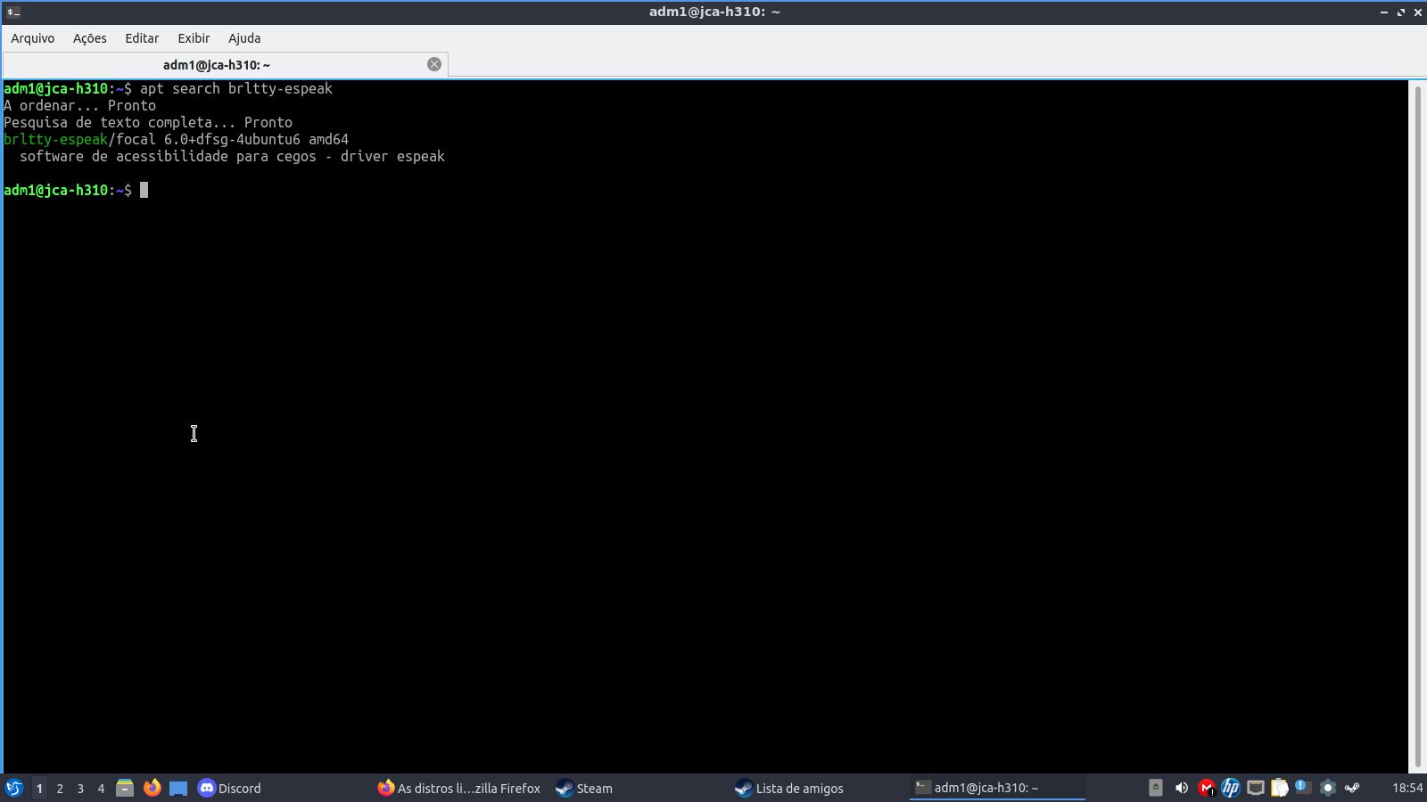

E eu ainda acabei esbarrando em um outro software:
Man, eu acho que tu confundiu, espeak é a transcrição de texto para áudio, é o contrario, eu uso espeak
