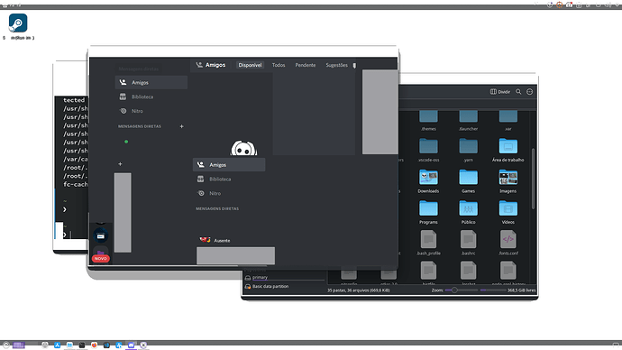

Essa não é a primeira vez. Já tive esse mesmo problema um tempo atrás quando instalei Arch, com KDE (provavelmente 5.25.x ou 5.26.x) e BTRFS, pensei que poderia ser esse sistema de arquivos por ser um que nunca utilizei e o normalmente utilizado ext4 nunca tinha dado esse problema, mas pelo que parece não é. Considerei também que poderia ser o HDD que é relativamente antigo e poderia estar falhando, mas o que estou usando agora é um drive novo SSD e ocorreu o mesmo problema. Neste caso anterior começou a ficar assim até começar a corromper o sistema também e ficar aos poucos inutilizável, como segue um print:
