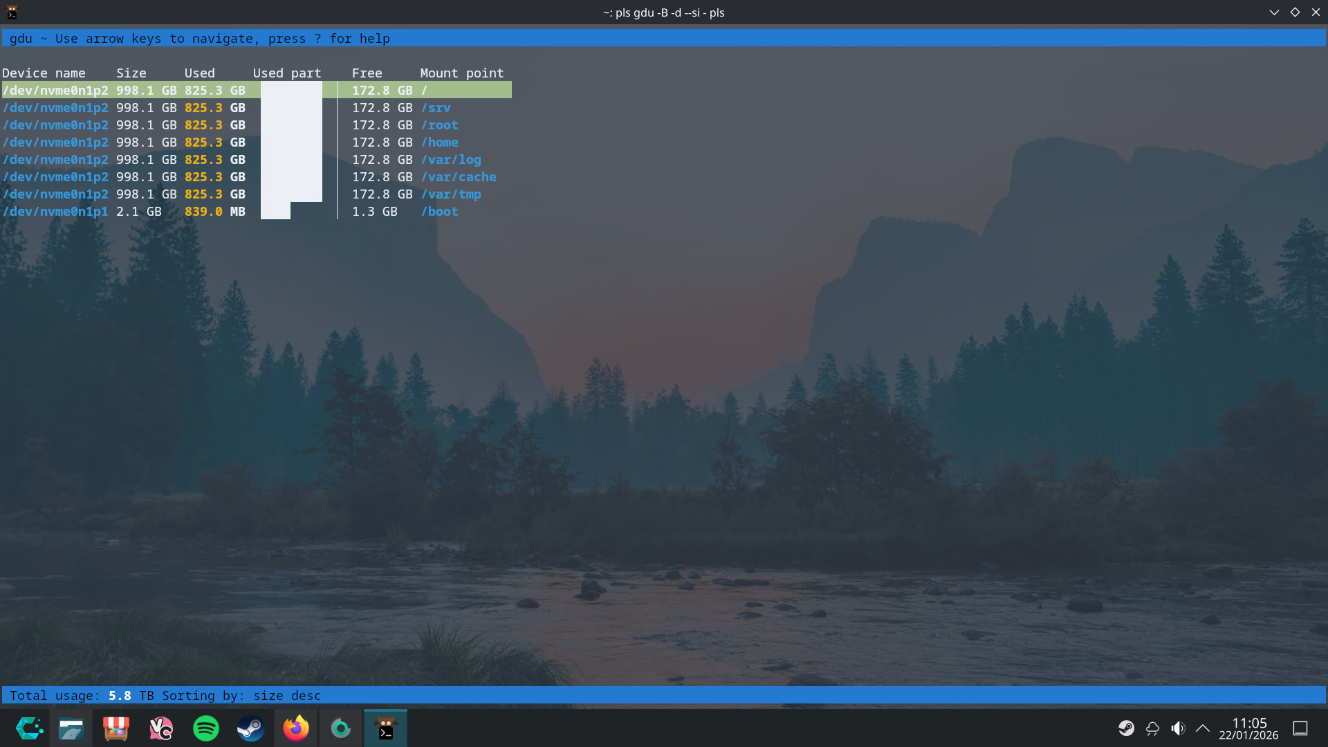

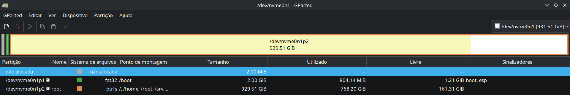

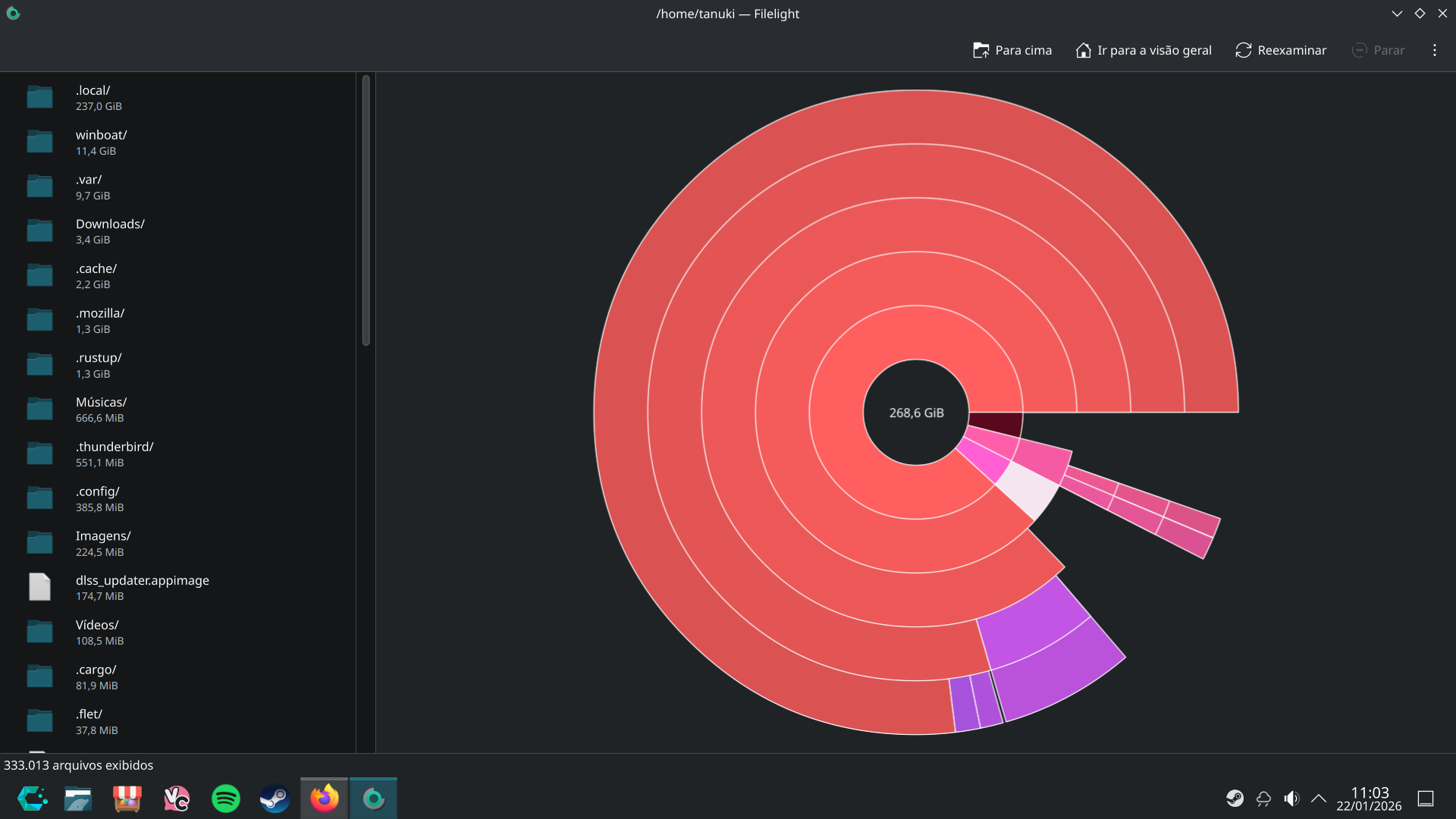

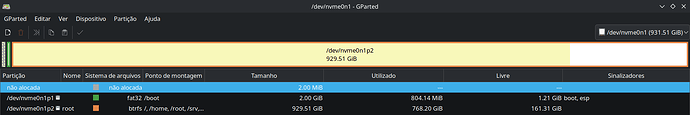

Se repararem na seção de drives, meu SSD está sendo reportado como 83% cheio, o problema é que eu não sei como está usando tanto espaço. Eu estava quase lotando meu disco, então desinstalei alguns jogos da Steam, apaguei alguns arquivos maiores e quase não fez diferença. Eu anexei imagens de aplicativos de gerenciamento de espaço (Filelight e GDU), sendo que ambos reportam que meu diretório /home ocupa apenas ~250GB. Eu tentei fazer algumas limpezas usando o paccache mas também não ajudou muito.
Seu /.local tem quase 250GB
Sim… É onde estão instalados os meus jogos da Steam, por consequência, onde a maior parte do meu espaço usado está, mas tirando isso, ainda tem uns 500GB que são reportados como utilizados mas eu não faço ideia de onde estão, esse é o problema.

Pasta Download tem 3G
Var tem 11G
