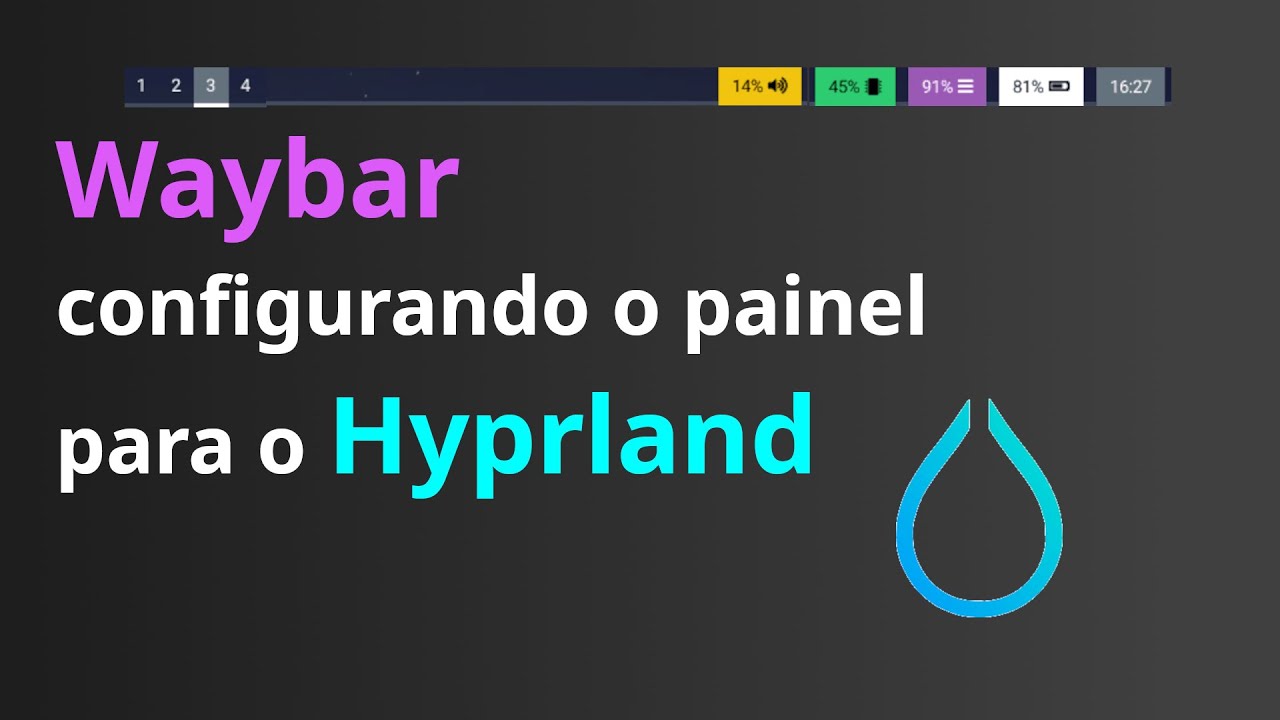

Atualização 04/12/24: Saiu mais um vídeo! Neste eu mostro como instala e configura a waybar (futuramente vou fazer um só para o sytle.css). Confere aí galera. TMJ :blush:

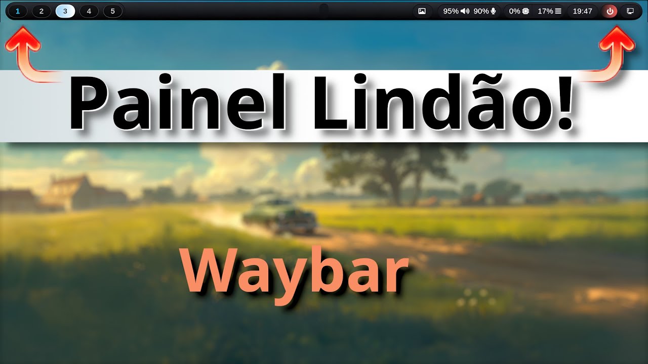

Atualização: 10/12/24: Fiz um vídeo sobre a customização do estilo da Waybar, um painel muito útil para se usar no Hyprland. Confere aí galera. TMJ
