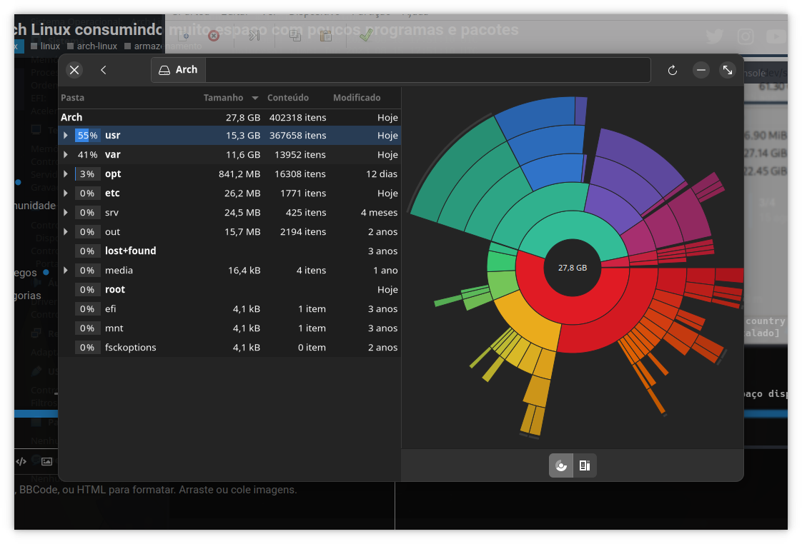

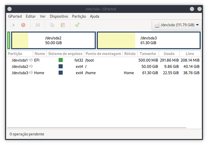

Pessoal o meu Arch Linux (partição /) esta consumindo muito espaço com poucos programas, já tentei limpar o journal mas só liberou 3GB, 30GB estão sendo usado sendo que tenho apenas 1553 pacotes do Pacman, uso alguns flatpaks apenas mas configurado para usar na partição /home mas lá o consumo esta até menor (como na imagem), lembro quando instalei o sistema mau pegava 7GB, minha interface é o Plasma
Aqui a imagem:

Pelo analisador de uso do disco, é o diretório /usr que mais espaço em disco consome, porém é exatamente ali onde ficam a maioria dos programas. Que tal analisar isso mais profundamente, entrando no diretório /usr através do analisador de uso de disco?

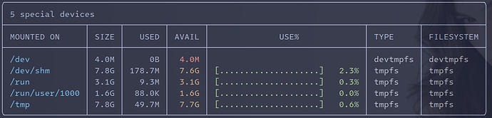

O alto consumo se da pelo sistema reservar para “devices” especiais. (não sei a finalidade deles, mas existem)
/dev/shm não existe no disco, é um armazenamento temporário na memória RAM. É usado para trocar informações entre os processos na memória.
/tmp são arquivos temporários que podem, ou não, estarem sendo usados pelos programas e sistema.
/run/user/1000 não sei dizer necessariamente, sei que para /run estão alguns arquivos temporários, pontos de montagem e o /var.
Observe que o tipo de arquivos está como tmpfs, então é bem provável que são arquivos temporários.
Mas são alocados no disco, portanto tem que ter espaço livre para eles.

Se você quiser estudar um pouco mais a situação antes de formatar, sugiro olhar dentro da estrutura do /usr, quais diretórios estão consumindo espaço.
O ponto é que, entender o problema pode te ajudar a não passar por ele novamente. Mas, dependendo de como está seu tempo, formatar é uma solução mais imediata realmente.
