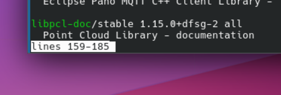

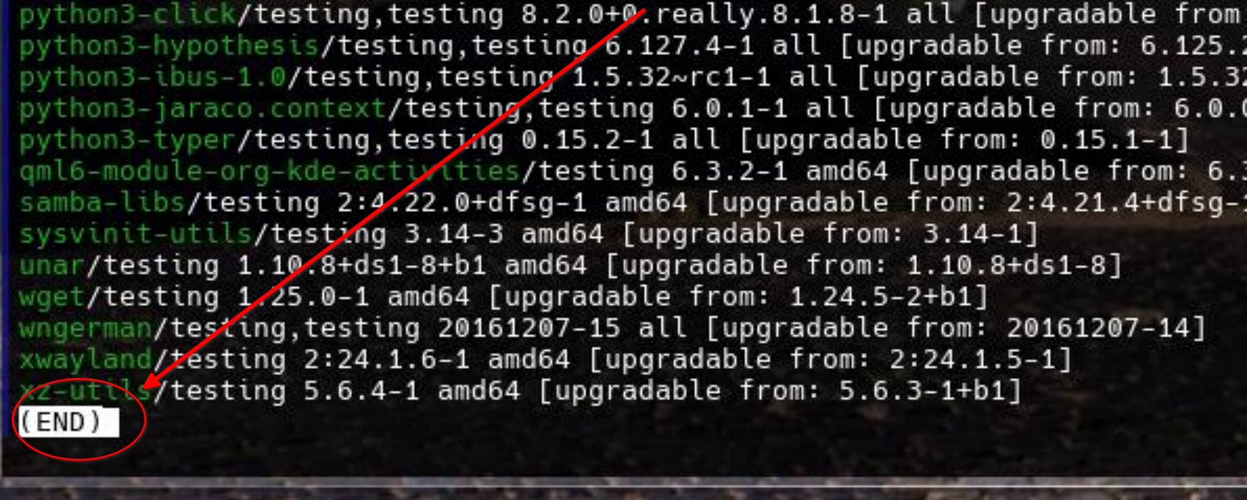

No início de 2025, o apt list --upgradable do meu Debian (testing >> Trixie) começou a “paginar” os resultados. – Uma imagem meramente ilustrativa, que peguei agora no Reddit:
Para não perder tempo, teclo logo “PageDown” 3 ou 4 vezes seguidas, e quando pára no “End”, teclo “Q” para sair (Quit) – supondo que se tratasse de algum “less” embutido no “apt”:
Achei isso, xato pra xuxu! – mas fui procrastinando o dia em que iria tirar um tempinho pra “corrigir” essa bagaça. – Nunca parei de procrastinar, até que…

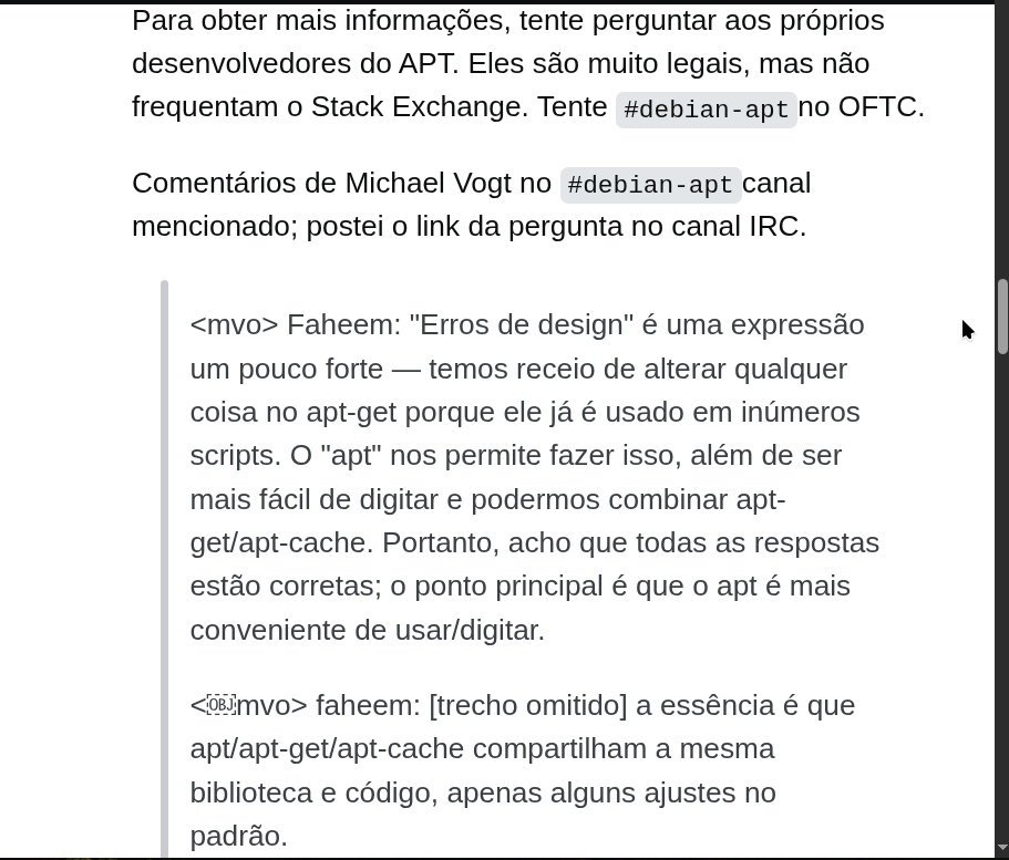

Encontrei um tópico de 2016 no Unix StackExchange, onde o usuário Faheem Mitha responde à pergunta “Por que foi criado o apt se já temos o apt-get?” – e cita uma resposta dada a ele por um dos desenvolvedores do apt, Michael Vogt, no IRC-OFTC-net:
(…) temos receio de alterar qualquer coisa no apt-get porque ele já é usado em zilhões de scripts. O “apt” nos permite fazer isso, além de ser mais fácil de digitar e podermos combinar apt-get / apt-cache. Portanto, acho que todas as respostas estão corretas; o ponto principal é que o apt é mais conveniente de usar / digitar.
(…) a essência é que apt / apt-get / apt-cache compartilham a mesma biblioteca e código, apenas alguns ajustes no padrão.
  • O tópico, aqui.
  • O lançamento do “apt 1.0”, em 2014, exatamente 16 anos após o lançamento do APT original, aqui.
Dizia ele, em 2014:
A grande novidade desta versão é a inclusão de um novo binário “apt” que combina os comandos mais usados ​​do “apt-get” e do “apt-cache”. Os comandos são os mesmos que os seus equivalentes no apt-get / apt-cache, mas com opções de configuração ligeiramente diferentes.

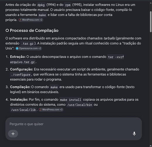

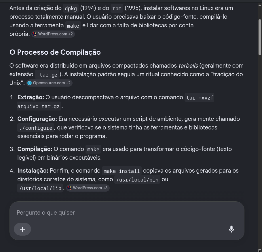

1 - No tempo das cavernas
Lá no início do “Linux” – ou “GNU / Linux”, pois não bastava o Kernel (núcleo, cerne), sem as ferramentas – instalar um pacote era como ir à floresta, cavar minério, fundir o ferro, fazer um machado, serrote, plaina, pregos, martelo etc., derrubar uma árvore, serrar as tábuas, aplainar, lixar com uma bucha e areia etc., até conseguir montar uma mesa e uma cadeira… para finalmente poder usar seu PC de Mesa;
Em outras palavras: – baixar um arquivo comprimido, descomprimir seu conteúdo, executar scripts, compilar, instalar – e agradecer aos ceus, que já existissem ferramentas (funcionando!) para inspecionar e editar scripts, executá-los, compilar etc.:

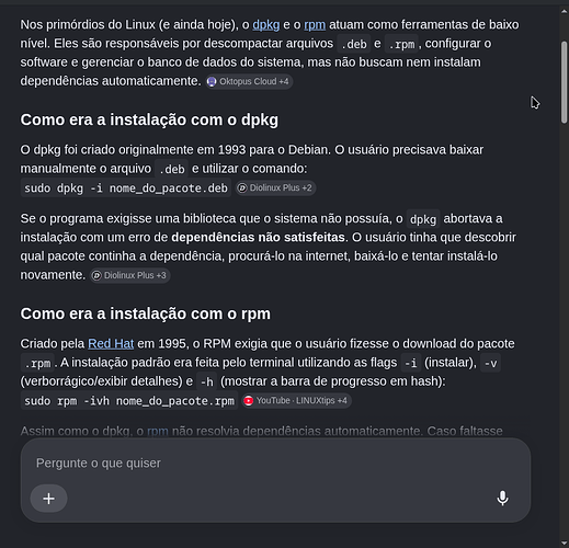

Com os gerenciadores de baixo nível DPKG e RPM, a coisa ficou mais fácil – pero, no mucho! – Você ainda tinha de procurar um pacote, baixar, para só então começar a tentar a instalação.
“Tentar” – porque, logo de cara, o DPKG ou RPM acusava a falta de uma dependência. – Então, você procurava aquele outro pacote, baixava, tentava instalar… e ele também reclamava da falta de outra dependência… e cada sub-dependência ainda poderia precisar de outra, sub-sub-sub-dependência.
Isso, no caso da 1ª dependência de cada pacote – pois cada pacote poderia facilmente exigir 3 ou 4 dependências – e a coisa tornava-se uma avalanche em progressão geométrica.

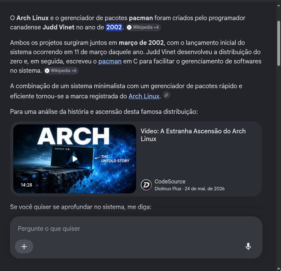

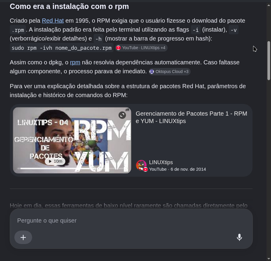

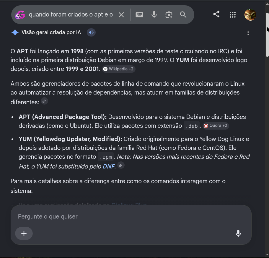

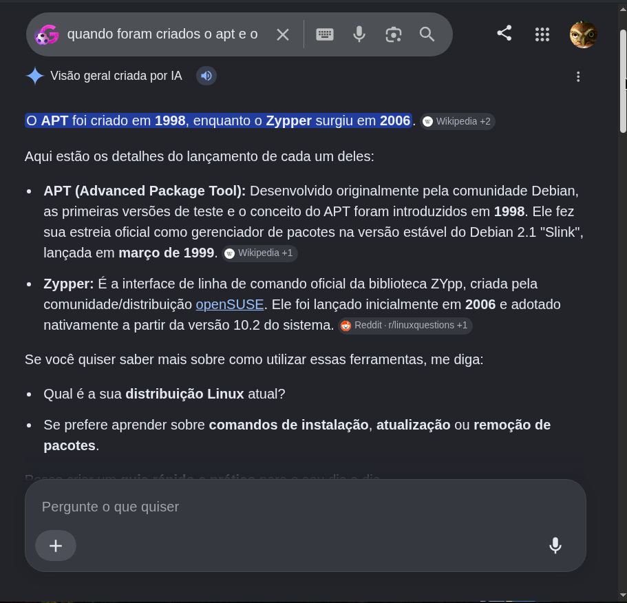

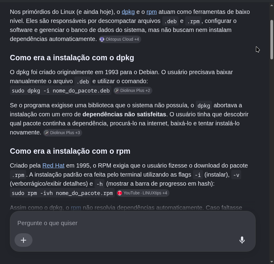

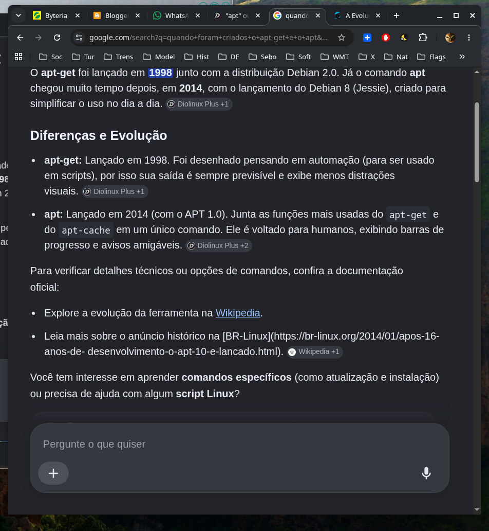

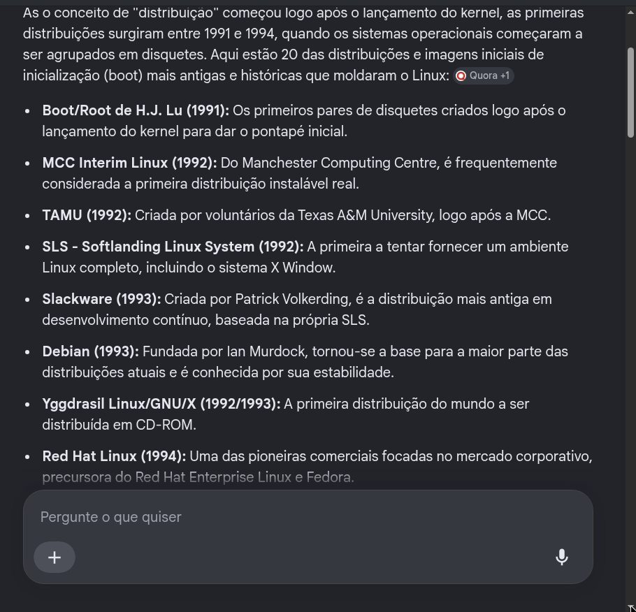

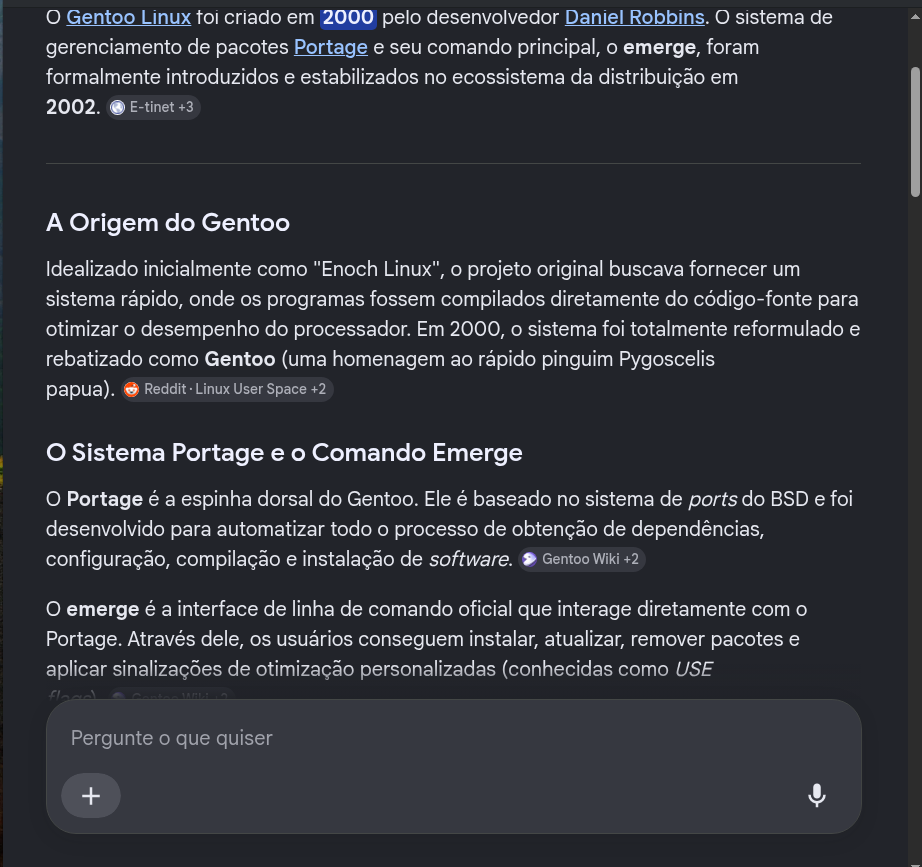

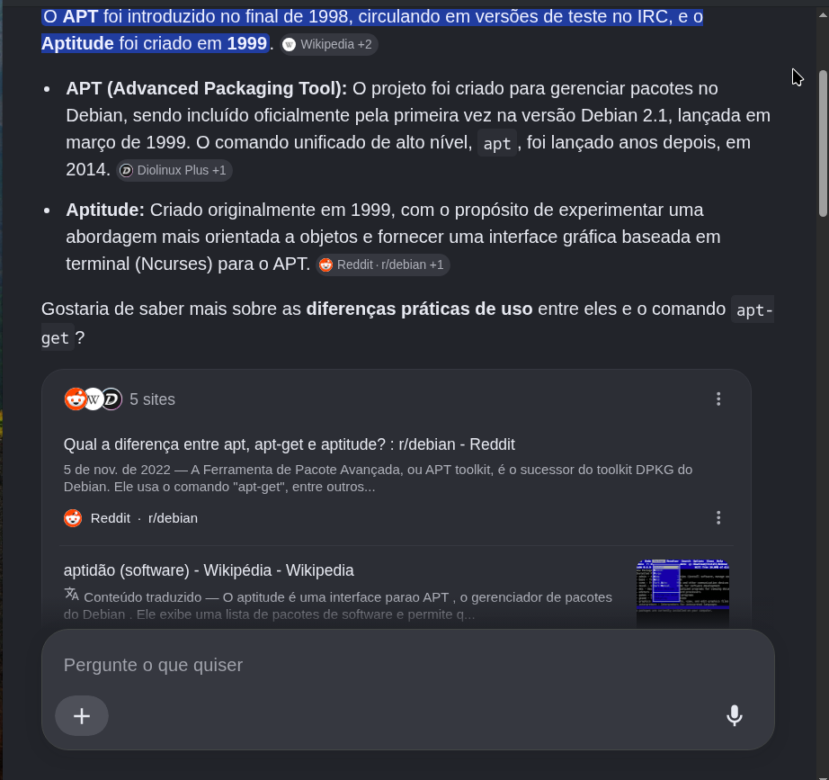

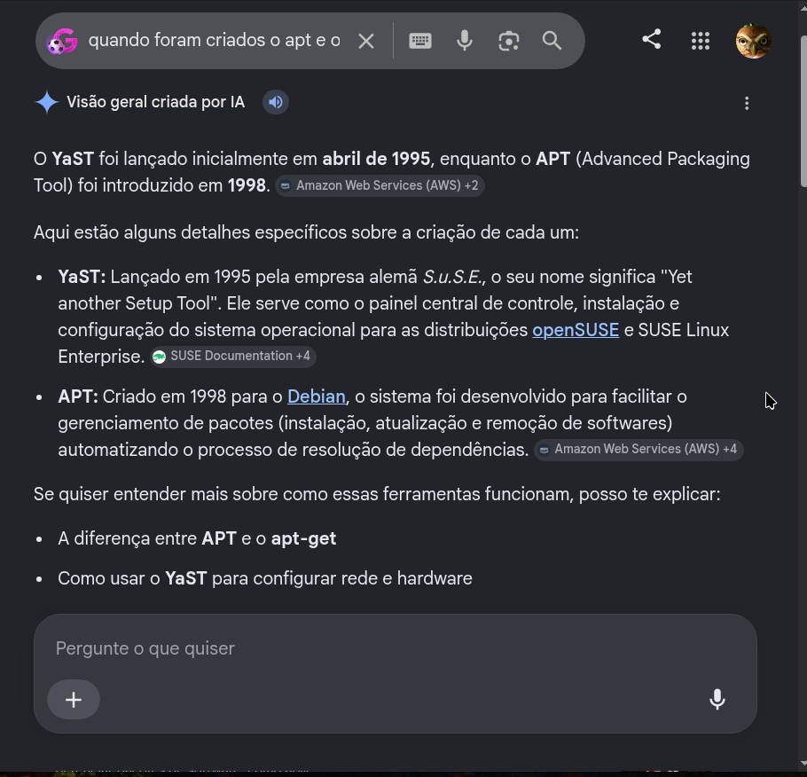

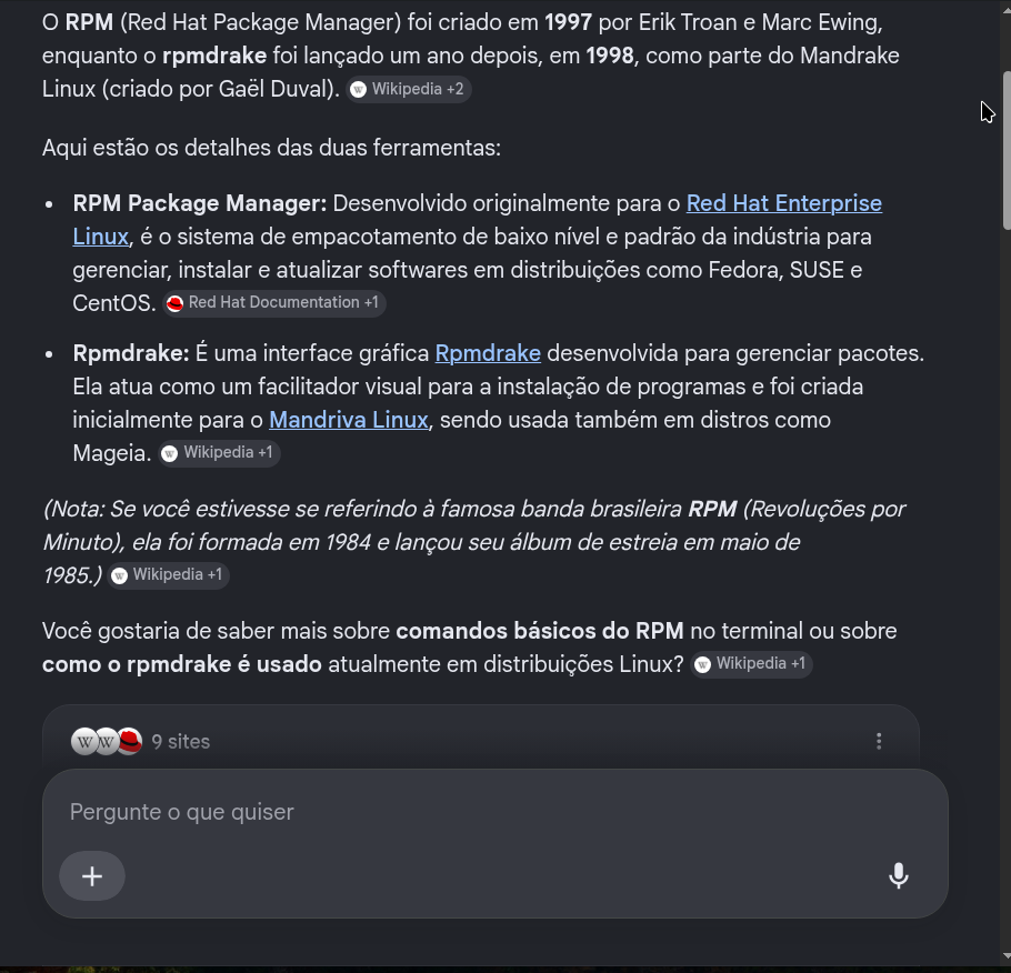

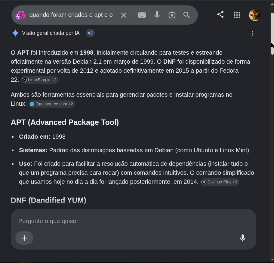

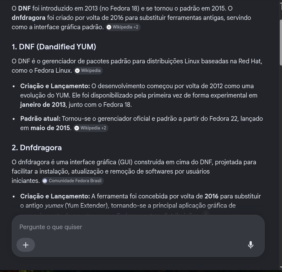

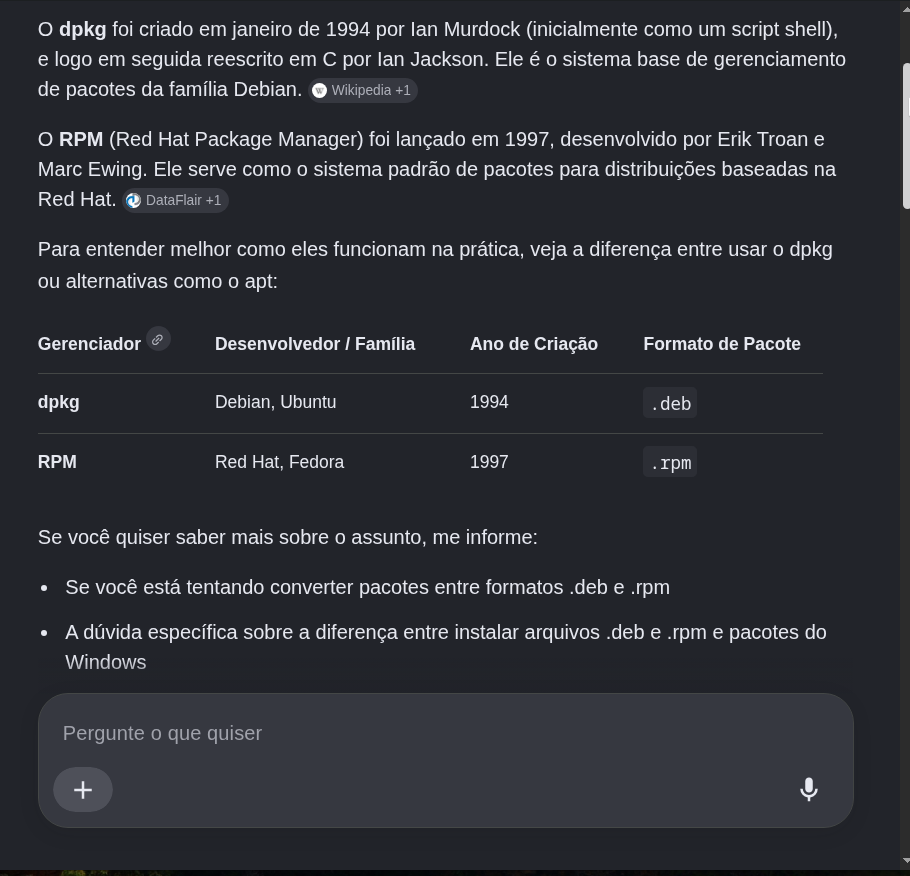

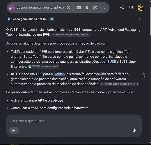

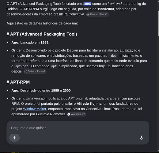

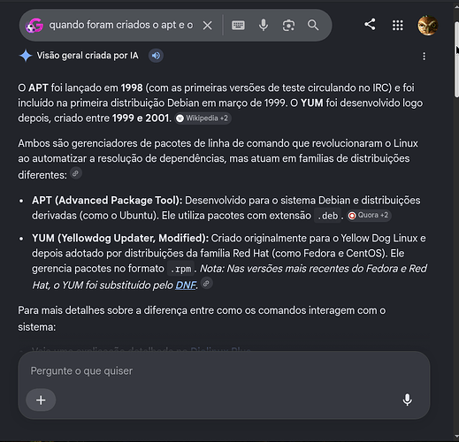

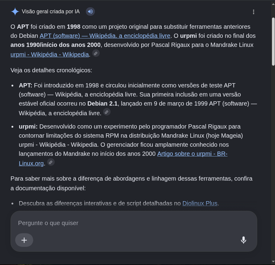

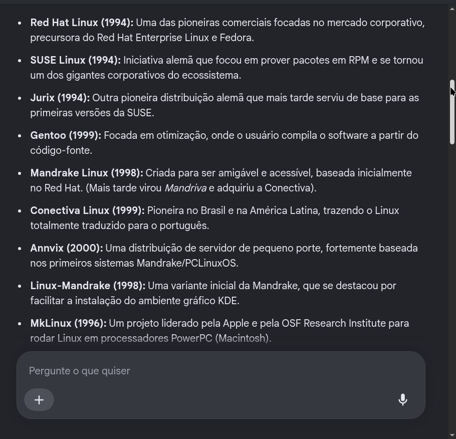

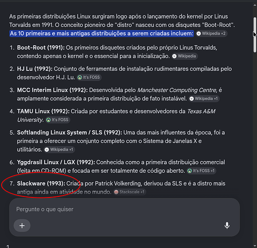

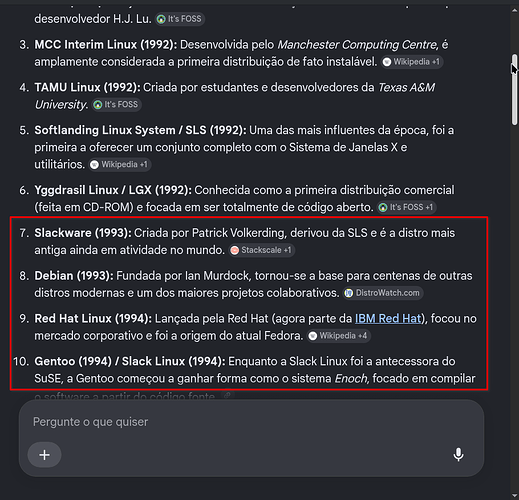

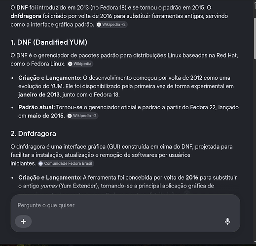

ATT.: - Não confie demais nesses prints de respostas da IA do Google – que estou usando só para traçar um quadro simples (e simplório!), para não ficar enjoado demais – como aconteceria, se fosse esmiuçar todas as vírgulas e cedilhas de uma história que foi 1 zilhão de vezes mais complexa do que isso.
Meu propósito, aqui, é apenas mostrar um quadro bem resumido (e muito por alto) da evolução da instalação de pacotes – e a cronologia das distros apenas ajuda a nos situarmos nesse quadro.

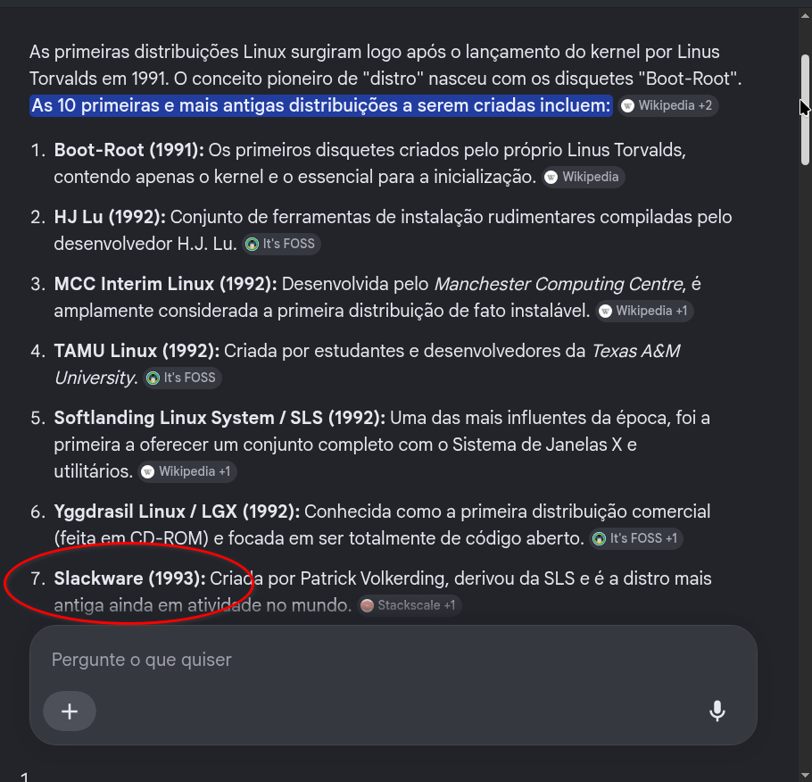

Pedi “as 20 primeiras” – mas dessa vez, a IA já não numerou – e ainda tirou da ordem cronológica… e alterou algumas datas, em relação ao print anterior.

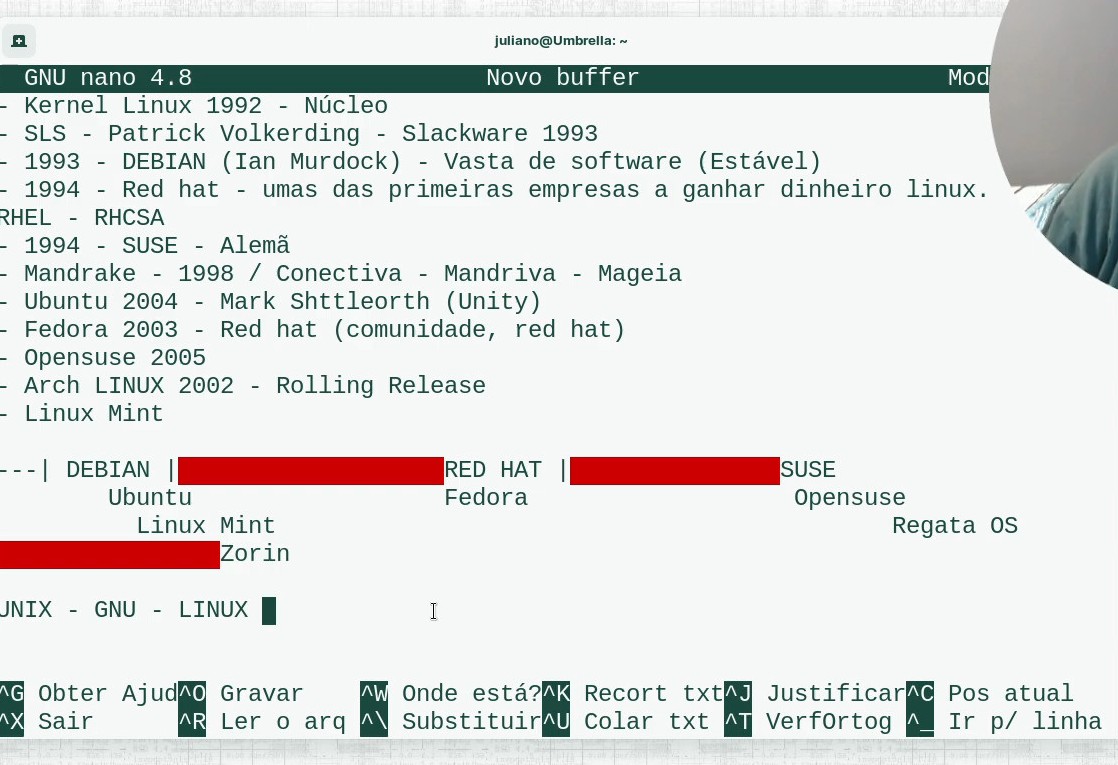

É interessante notar que Slackware e Debian aparecem como reações contra algum desleixo ou abandono do SLS – muito citado como um dos marcos importantes dos primórdios das distros Linux:
Nesta segunda pesquisa, o SuSE aparece com “foco em pacotes RPM” (omitindo a fase inicial de “base-Slackware”); – o Gentoo aparece com data mais recente (1999); – Mandrake aparece 2 ou 3 vezes (ambas, “1998”); – e aparece o Conectiva (Brasil).
Também sem pretensão de ser exato, nem de esgotar todas as vírgulas e cedilhas da história, o prof. Juliano Ramos traça um resumo super-resumido – focado no que pode interessar mais ao candidato a profissional de TI – inclusive as certificações (em 2023):

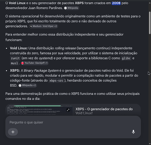

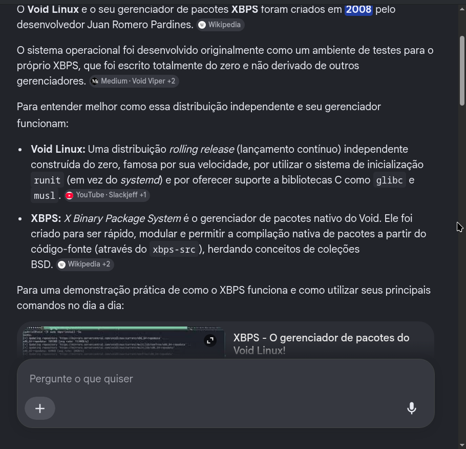

Ainda surgiram distros “independentes” – como Gentoo, Arch, Void, entre outras, com sistemas próprios de empacotamento e gerenciamento de pacotes – mas a disponibilidade dos aperfeiçoamentos já feitos no Debian e no Red Hat facilitava muito seu aproveitamento em novas distros como Mandrake, Conectiva, Knoppix, Kurumin, Ubuntu – e toda enxurrada de “sub-derivadas” que se seguiu.
“YaST” é um nome abrangente demais – e não posso afirmar que ao ser lançado, em 1995, já facilitasse a instalação de pacotes – em substituição ao “inferno de dependências” do RPM:
(Se fosse assim, talvez o SuSE tivesse se adiantado ao Debian e ao Red Hat, e conquistado uma fatia muito maior de usuários).

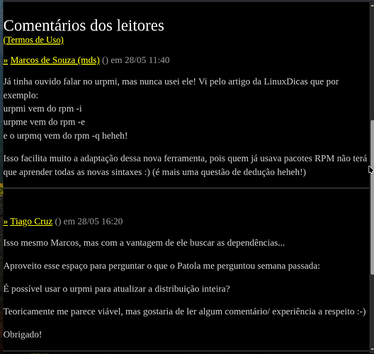

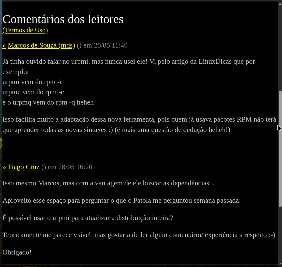

O URPMI, sim, era claramente um substituto / aperfeiçoamento do RPM:
É interessante essa equivalência:
rpm -i     urpmi
rpm -e     urpme
rpm -q     urpmq

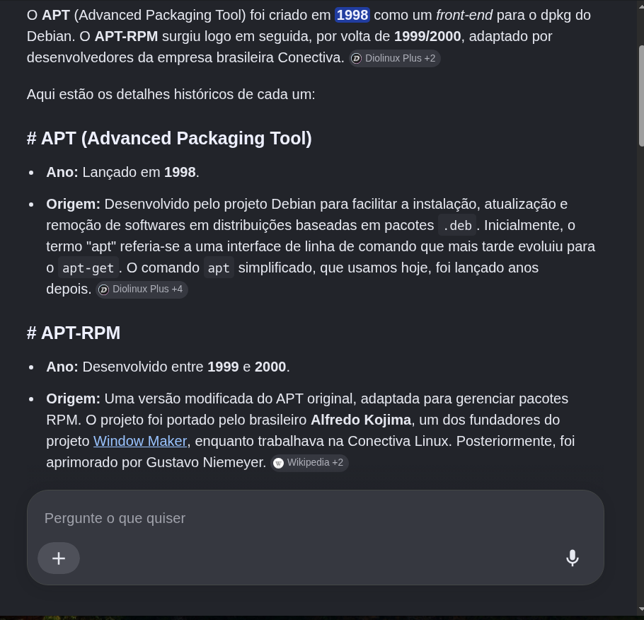

No Brasil, a Conectiva desenvolveu o APT-RPM, com o mesmo objetivo de facilitar a busca / download / instalação / remoção de pacotes e suas dependências:

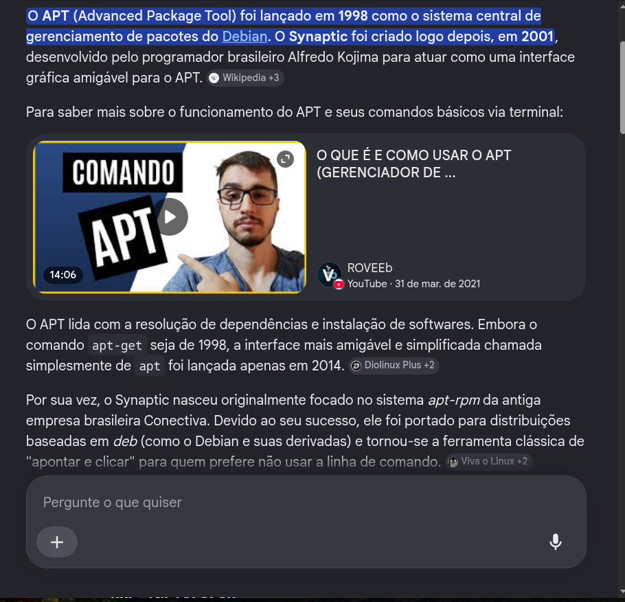

Logo em seguida, o Synaptic:
Também não sei até que ponto o RPMdrake resolvia essas questões, ao ser lançado, nos idos de 1998:
O Aptitude também surgiu logo após o APT – como um facilitador TUI do APT, usando a biblioteca ncurses:
É provável que não tenha sido suficientemente bom para “vencer a concorrência” – do próprio APT, por um lado – e de opções como o Synaptic.
Quando comecei a experimentar o Kurumin, em 2007, encontrei outros “concorrentes” – como o Adept, o KPackage, os Ícones Mágicos – e nos anos seguintes, a suíte Muon (instalador, atualizador, gerenciador), depois substituída pelo Plasma Discover – além das iniciativas do Gnome, e o “multi-plataforma” PackageKit.

Em 2006, apareceu o Zypper – não sei exatamente com quais vantagens, naquele exato momento:
Dia a IA do Google que o Void Linux e seu gerenciador xbps são de 2008:
Novos saltos de qualidade ocorreram na década de 2010 – o DNF, o DNFdragora:
E o aperfeiçoamento do APT – desdobrando os comandos apt-get / apt-cache numa interface CLI mais simples e amigável para uso interativo, nos comandos apt:

No entanto, também houve iniciativas paralelas, como o apt-rpm, o zypper, o urpmi etc. – pois o openSUSE, o Conectiva, o Mandrake procuraram desenvolver caminhos próprios.
