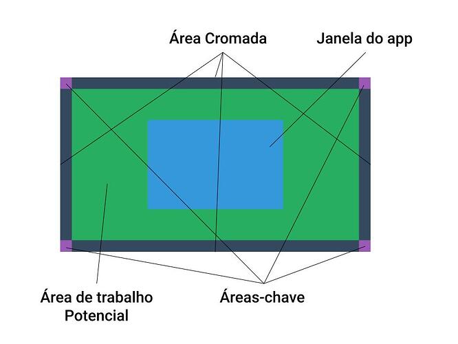

As áreas-chave
Por vezes erroneamente chamadas de ‘hot corners’ são áreas de mais fácil localização, essas áreas são usadas para pares de ações importantes do sistema, os menus/grades de apps, o botão “desligar”, o “mostrar áreas de trabalho” tendem a ficar nessas áreas, comumente são usadas 2 em uma mesma linha dentro de um painel ou dock tendo ações psicologicamente opostas, exemplos incluem:
  • Se uma abre janelas, a outra esconde elas
  • Se uma inicia sua atividade no computador, a outra desliga o computador
  • Se uma abre apps a outra fecha
As áreas cromadas
Nesses locais ficam os painéis, barras e docks do sistema, raramente as 4 são utilizadas, sendo o mais comum usar uma ou duas o espaço não utilizados viram áreas de trabalho em potencial
A área de trabalho potencial
É como o nome sugere a área onde você realiza o seu trabalho podendo usar ela toda ou não, daí o potencial inclusive, através de programas que abrem nas:
Janelas de apps
Que por sua vez são sandboxes (não confundir com o isolamento sandbox de chamadas de sistema) isso significa que o conteúdo do app fica preso num retângulo e não sai pra fora desse retângulo, por isso o “sandbox” do inglês caixa de areia
