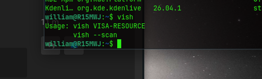

no terminal, apareceu isso que esta na imagem, sera que eu baixei alguma coisa que ta conflitando os comandos?

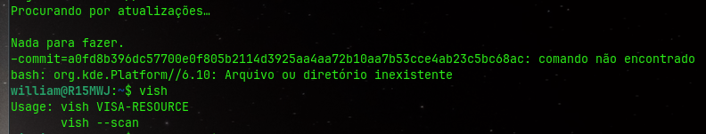

Procurando por atualizações…
Nada para fazer.
–commit=a0fd8b396dc57700e0f805b2114d3925aa4aa72b10aa7b53cce4ab23c5bc68ac: comando não encontrado
bash: org.kde.Platform//6.10: Arquivo ou diretório inexistente
se eu colocar só “vish”, ele me passa isso de visa-resource que eu n sei o que é.
será que ta dando conflito por essa razão?

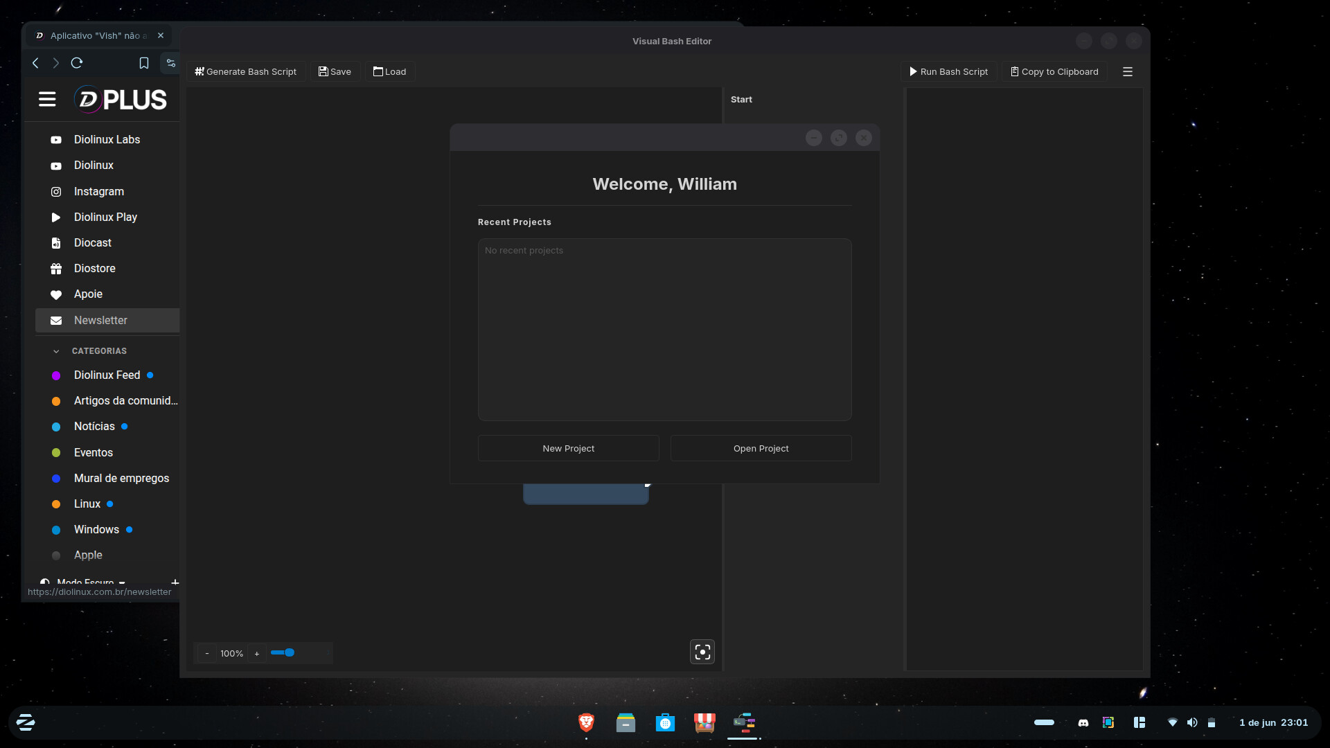

show, deu muito certo amigo, muito obrigado pela ajuda!
