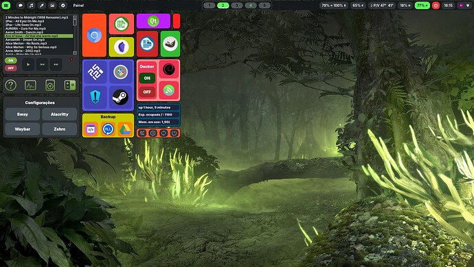

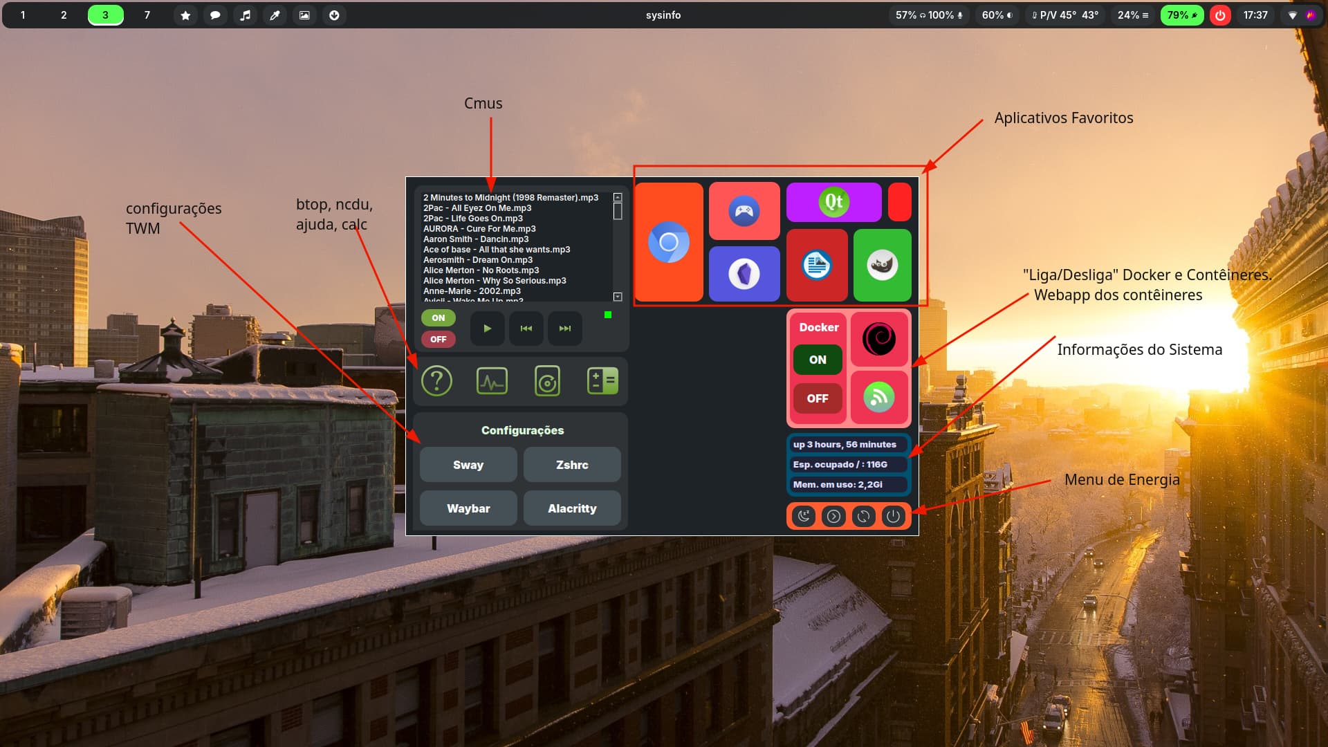

Seguinte… Estou criando um aplicativo que basicamente agrega tudo que eu uso no computador com muita frequência (Só pq eu estou com tempo sobrando — bom demais!). Então a questão é que sobrou um espaço para adicionar mais funcionalidades e não sei o que coloco (a criatividade passou aqui mais cedo, mas já foi embora ). Queria algumas sugestões do que eu poderia acrescentar, sei que é muito subjetivo, mas estou aberto a idéias.

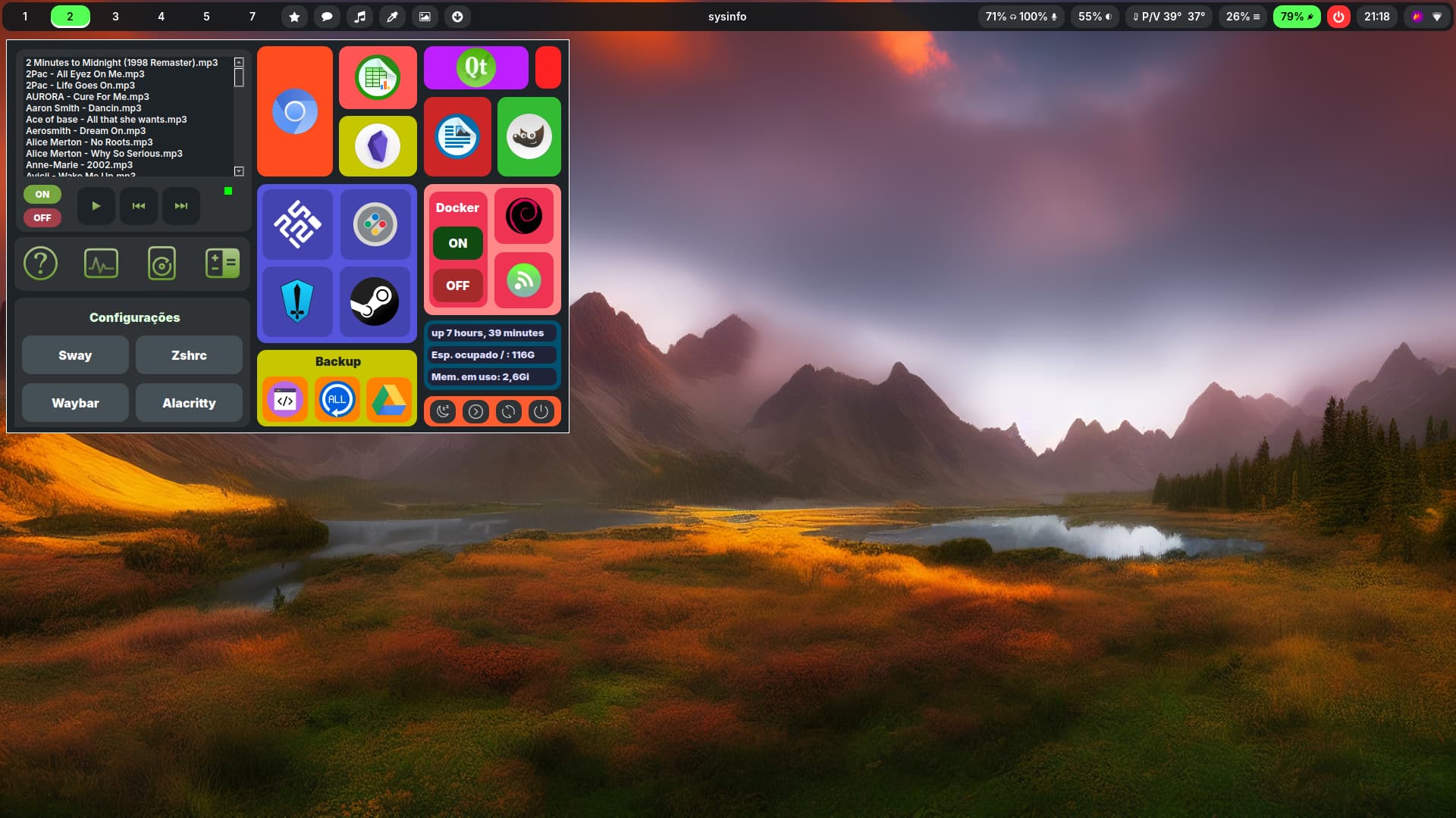

Acho que terminei por enquanto. Aproveitei a dica do @Edward_A.Gall e fiz uma sessão de jogos. Fiz também uma parte só para backups, com opção de fazer dois tipos de backup, um mais de documentos, scripts etc e um outro mais completo. e também adicionei um botão para abrir o web app do google drive. Eu usei python e qt-designer para fazer o aplicativo ficou com 782 linhas (considerando as linhas em branco), ficou muito grande pq tive que adicionar estilo css nas animações dos botões para eventos de hover e click.

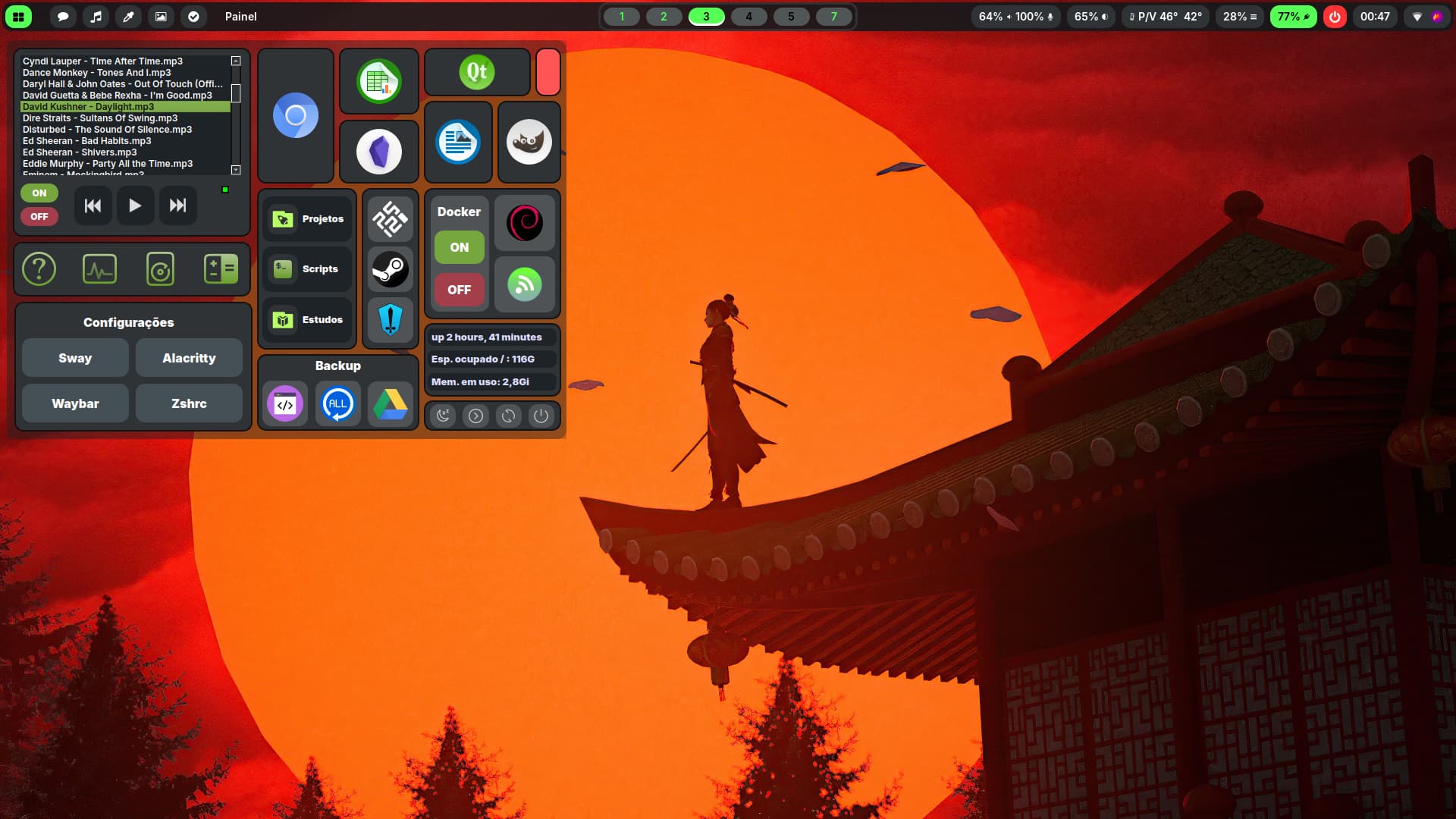

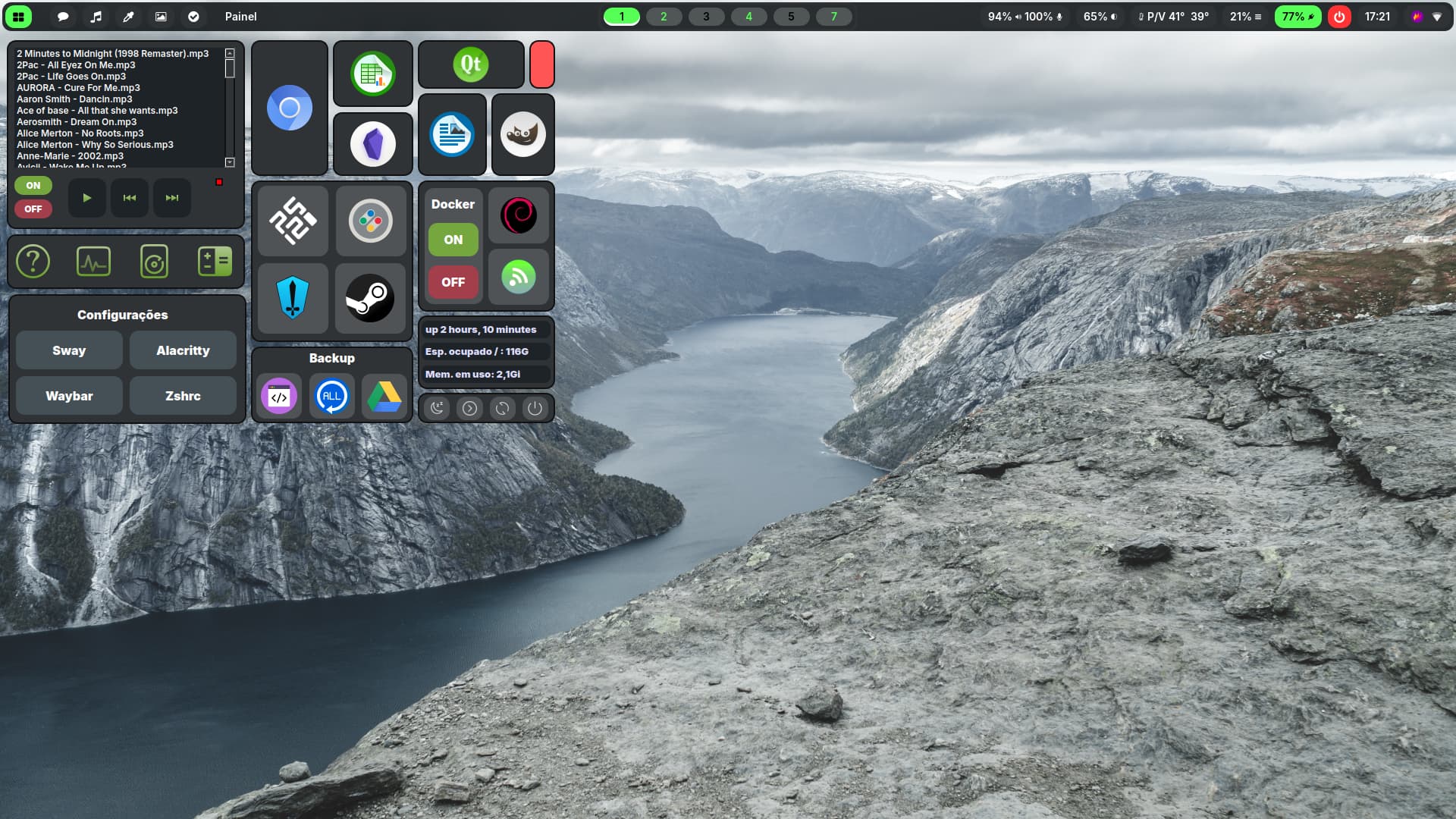

2.1) fundo um pouco mais opaco e com bordas. O sway (twm que uso) não renderiza direito os cantos arredondados das bordas, mas também achei melhor do que o com o fundo totalmente transparente:
Obs: provavelmente em um DE ou TWM que suportem blur devem aplicá-lo na janela principal.

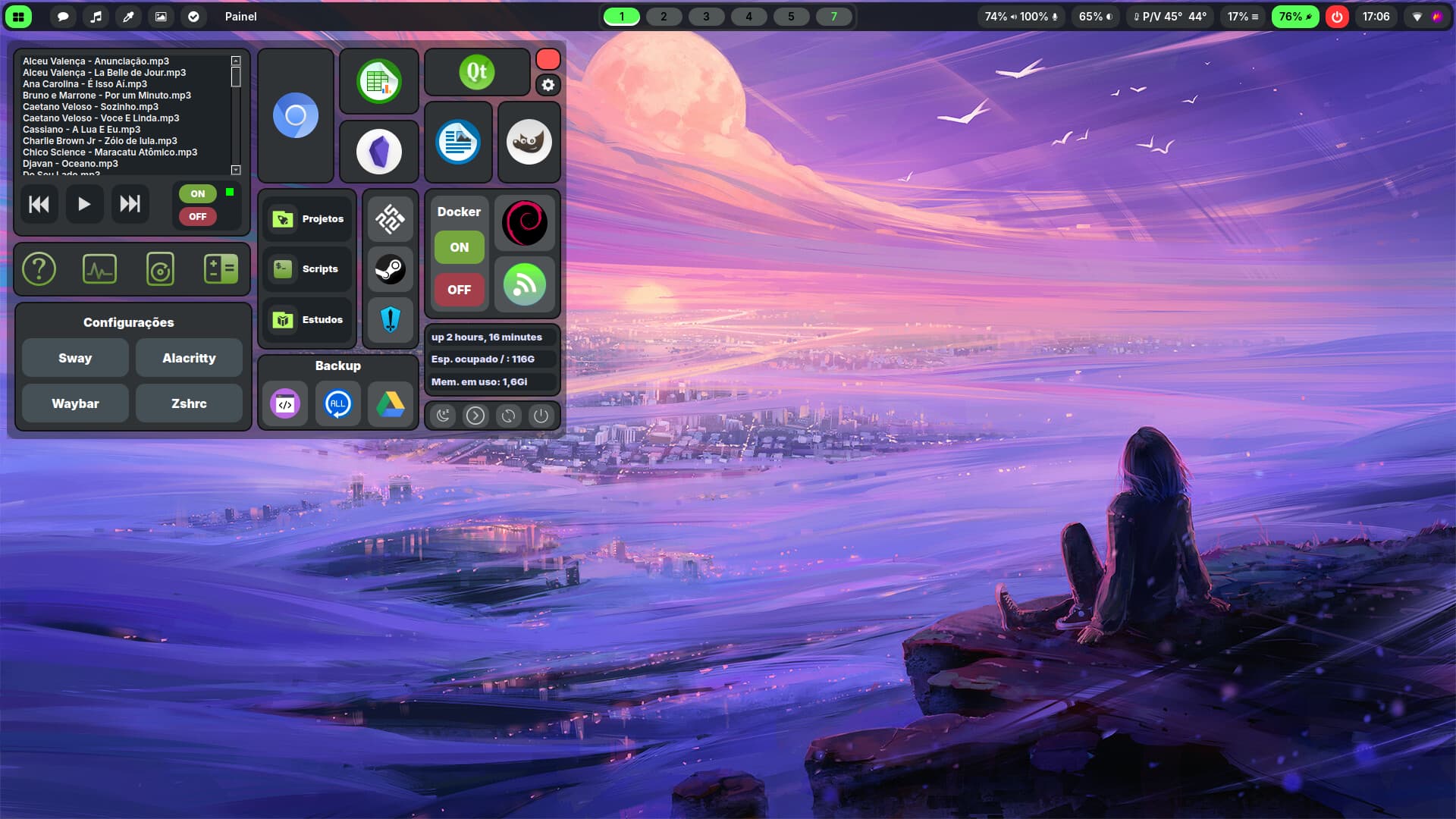

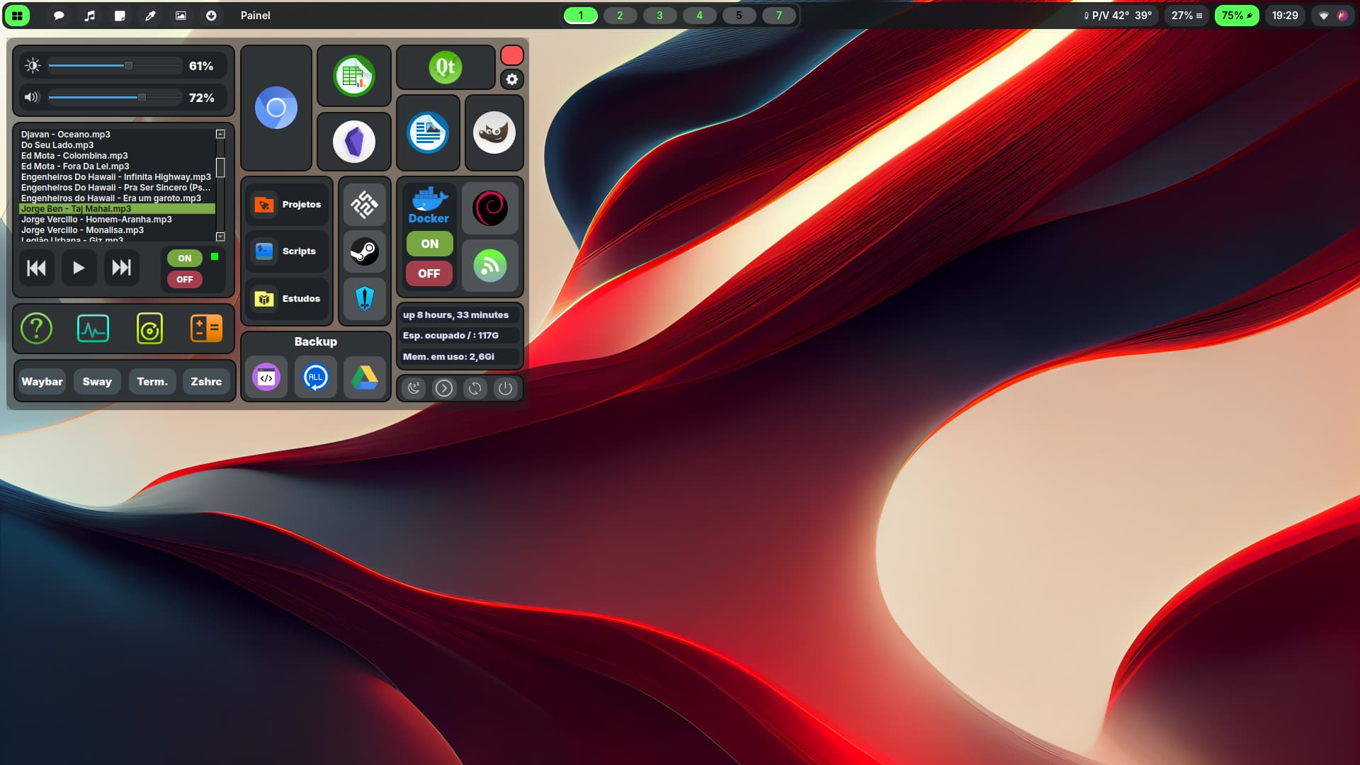

2.3) Diminuí o tamanho do frame dos jogos e adicionei acesso a três diretórios especiíficos além de mudar o botão do player com o @Natanael.755 sugeriu:

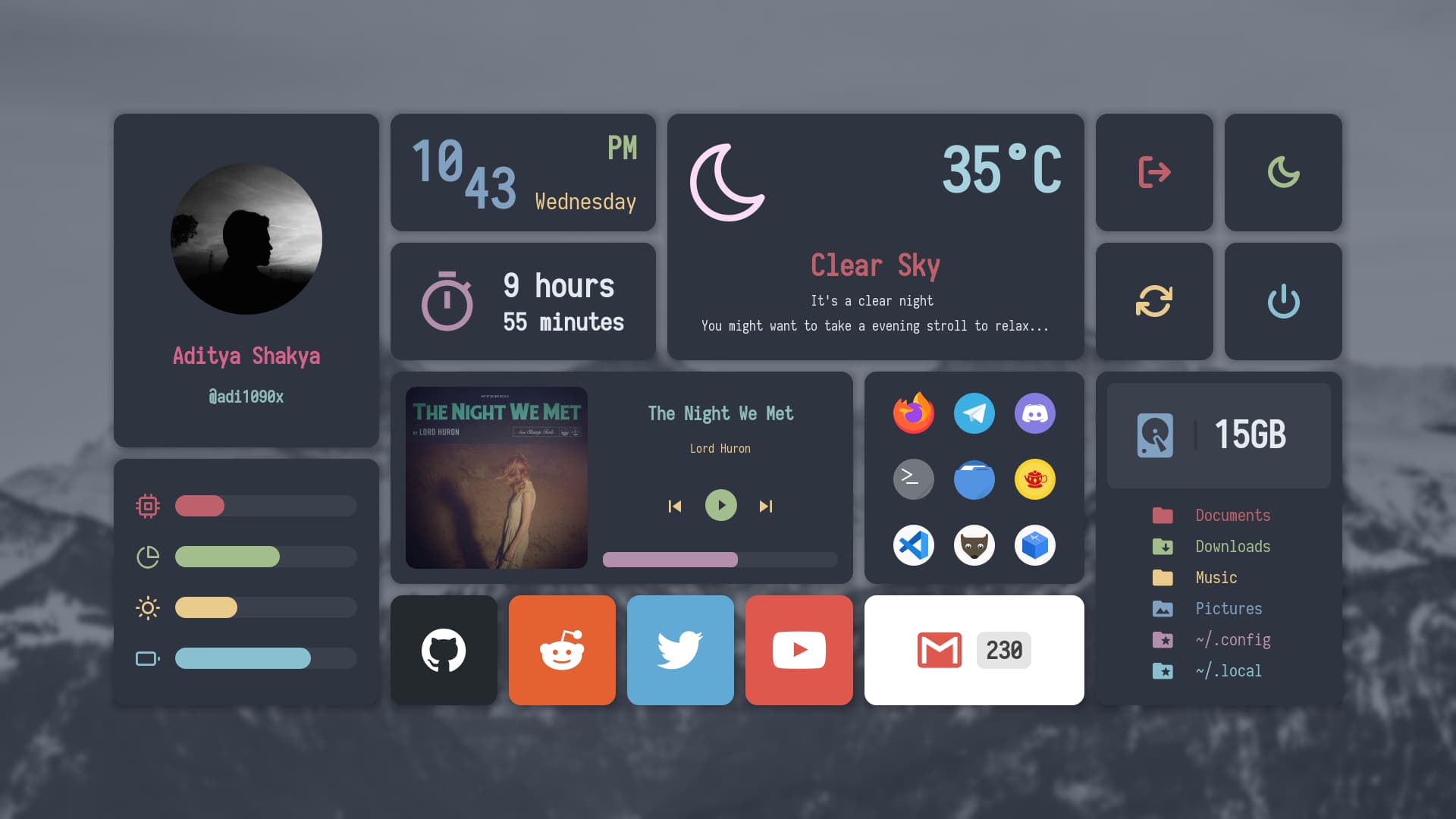

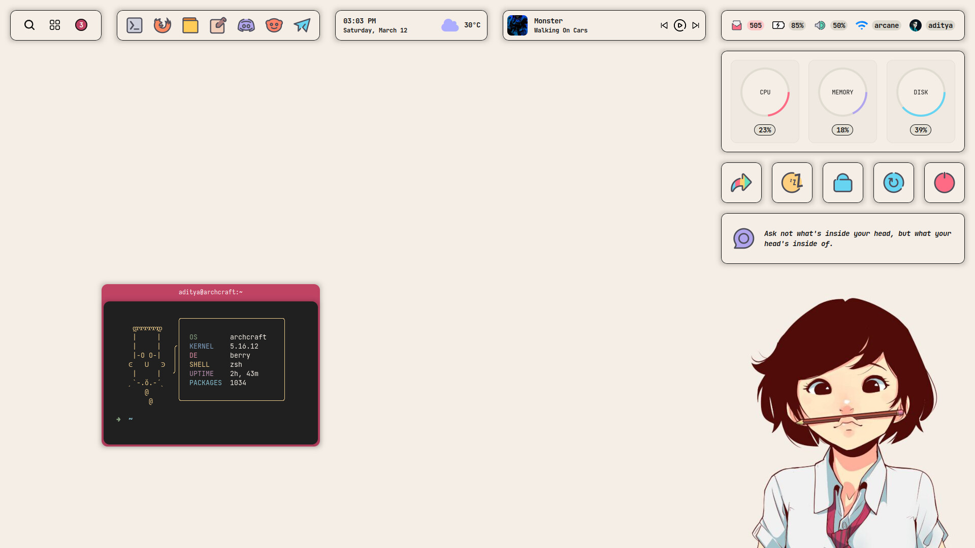

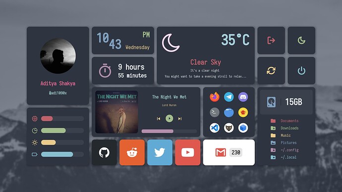

Como sugestão, acredito que poderia se inspirar no painel que o gnome (aparece no canto superior direito) ou algo simples, mas também inspirado, como o exemplo:

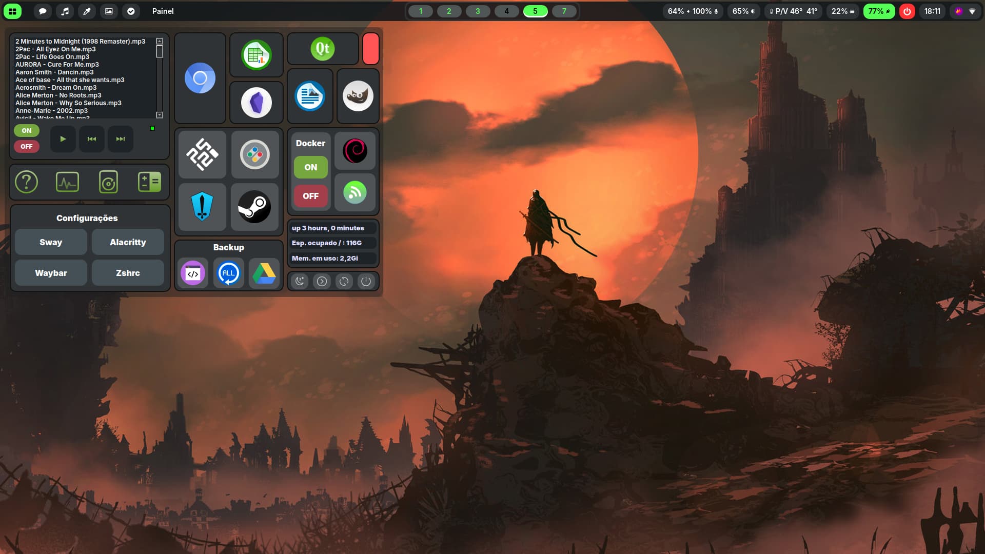

Muito obrigado pelas sugestões, ajudaram a ter uma noção mais minimalista. Um detalhe que percebi foi a transparência da janela principal nesses exemplos, logo apliquei aqui também:
Sinto que ainda dá para “polir” mais, deixar mais minimalista. Também não sei se a opção de usar cores foi uma boa escolha, mas isso é o de menos.

Olha muito bom. Eu acho que uma espaço para colocar o VS Code ou um terminal de forma decente e acessivél seria uma mão na roda. E outra coisa, cuidado com lixo visual (quando a interface fica cheia de coisas e fica difil entender de como mexer).
Concordo com a poluição visual, talvez seja isso que esteja me incomodando. Provavelmente vou tirar as cores e deixar algo mais neutro. Já que se eu reduzir o número de cores hexadecimais no código dá para fazer um script de mudandança de temas.
Sobre o VSCode e o terminal, eles não estão lá pq já estou habituado a abrir eles por atalho de teclado.
Obrigado pela opinião. Vlw!!
Amigo, você pode deixar os icones opacos e acizentados e quando eles forem pré-selecionados, as cores ficarem mais vibrantes. Isso diminuiria o impacto visual e melhoraria a orientação de terceiros, mas coo o projeto é preferêncial para seu uso, acho que não precisa se preoculpar com isso.
