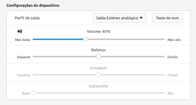

Geralmente nas configurações tem a opção do balanço de áudio, onde você pode balancear a saída do som. Como por exemplo:
Gnome
Captura de tela de 2024-01-13 15-49-24
Cinnamon
Captura de tela de 2024-01-13 15-54-02
Não sei qual DE você está usando, mas tenta ver aí nas configurações de som.
Também não sei como faz isso pelo terminal, mas deve ter alguma forma de balancear o áudio.
