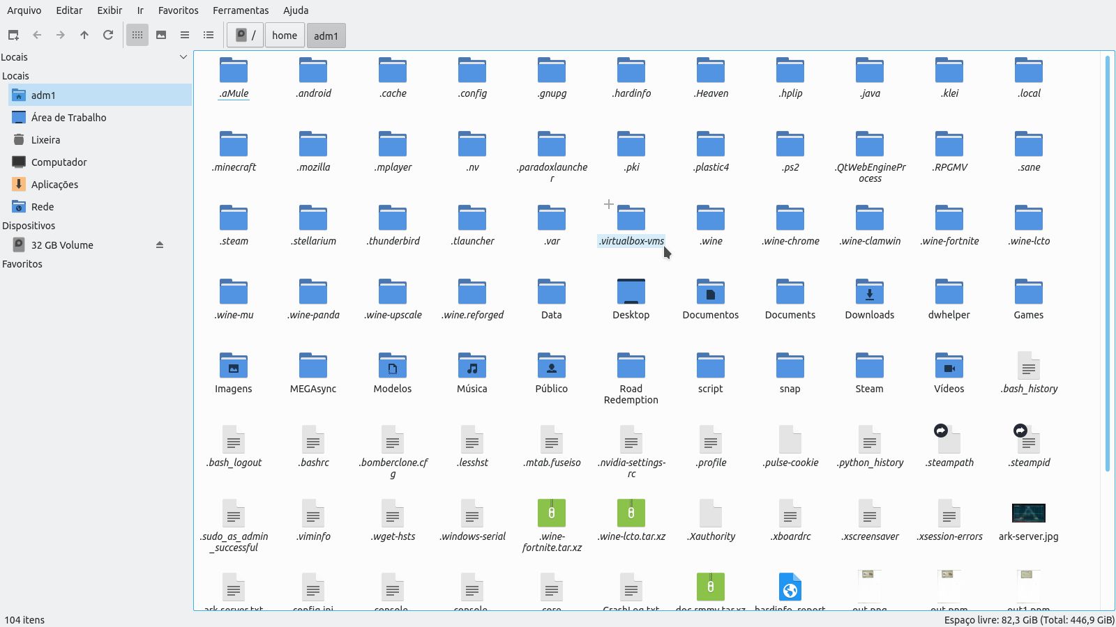

É cara desoculta no Windows você vai ver uma pasta especifica na hierarquia de pasta do filesystem para os arquivos de configuração.
Agora olha como é no Linux a hierarquia de pastas quando desoculta:
Esse negocio de ocultar usando “.” pra que porque não implementar o ocultamento de pastas e arquivos usando outro recurso no filesystem ao invés de usar o recurso do nome do arquivo no filesystem.

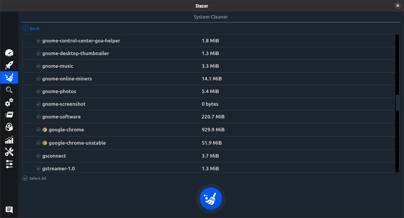

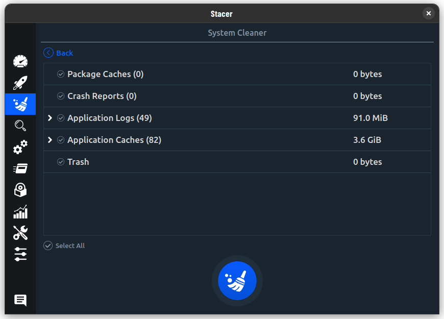

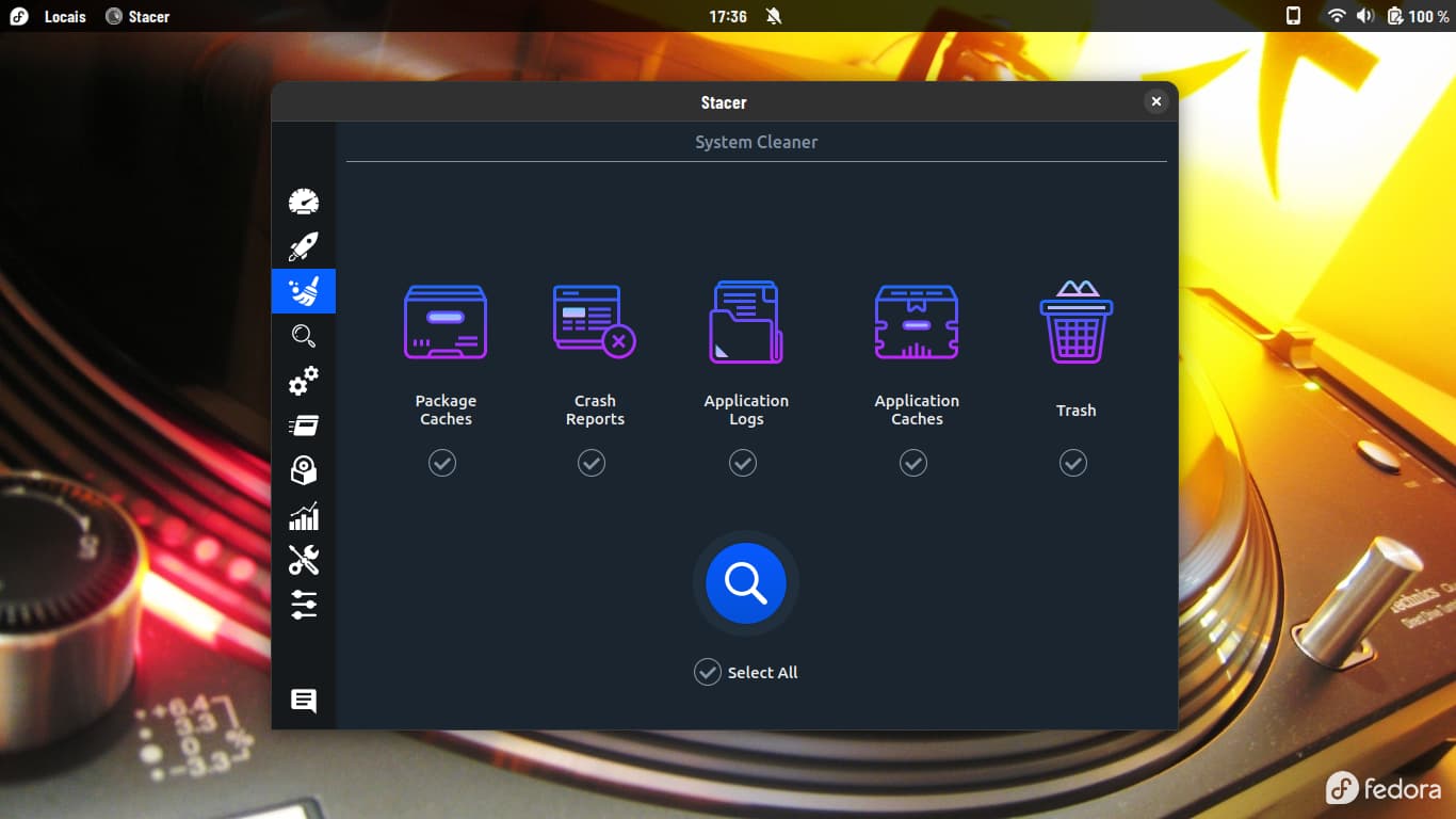

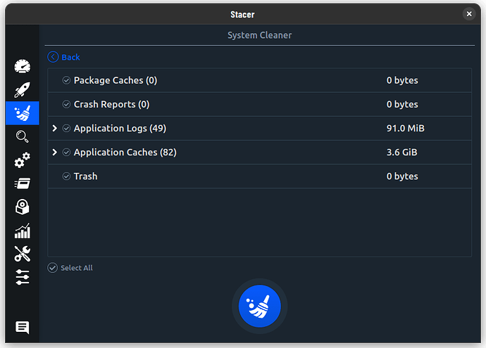

o Stacer é mais seguro para eliminar alguns arquivos desnecessários, mas ele não vai remover as pastas no $HOME, você pode limpar os caches com ele e fazer outras coisinhas como desabilitar serviços, pelo menos não dá dor de cabeça como o bleachbit.
Limpeza suave com o stacer, quase 4GB de limpeza sem ter que tocar no terminal.
