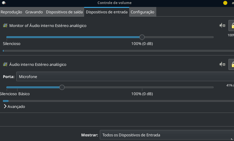

Meu notebook (laptop -_-) é um K64CA da marca ASUS, o mesmo tem uma conexão para fones P3, ao se utilizar QUALQUER FONE OU HEADSET OU OUTRO DISPOSITIVO DE ÁUDIO DE ENTRADA E SÁIDA NESTA CONEXÃO e selecionar a porta “microfone” como dispositivo de entrada no pulseaudio como mostra abaixo:

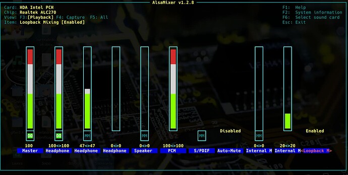

abaixo tem uma foto das configurações do meu alsamixer em modo de super usuário:
O áudio que antes era transmitido aos falantes do headset/fone é IMEDIATAMENTE CORTADO, mas apenas no headset/fone porque o “equalizador/visualizaodr de ruído” do pulse audio AFIRMA que há áudio saindo naquele canal mas o áudio não é reproduzido nos falantes do fone, é necessário voltar e selecionar a opção “microfone embutido” no qual é o da carcaça da máquina, que convenhamos, é uma verdaeira porcaria. Eu já tentei de diversas formas fazer os ambos canais de entrada e sáida de áudio por essa conexão funcionarem juntos, mas apenas um por vez funciona (no windows funciona perfeitamente sem problemas e sem drivers adicionais), eu tentei até pelo “pactl” no terminal mas nada adiantou, ete problema perdura por 1 ano e 9 meses e eu realmente não aguento mais… alguém por favor me dê um auxílio nisso

O áudio não é transferido de uma saída para outra, o áudio continua na mesma saída que pode ser vista pela interface do pulseaudio lá, mas os falantes do fone de ouvido não reproduzem esse áudio enquanto o microfone do fone de uvido está sendo usado
e não é ao conectar outros dispositivos, é ao selecionar o método de entrada de áudio “microfone” como dispositivo de “gravação” (eu ahco que o nome certo seria input de áudio padrão)

o “hardware de áudio” que eu identifiquei é um chip de codec de áudio analógico, o ALC 270 da realtek
