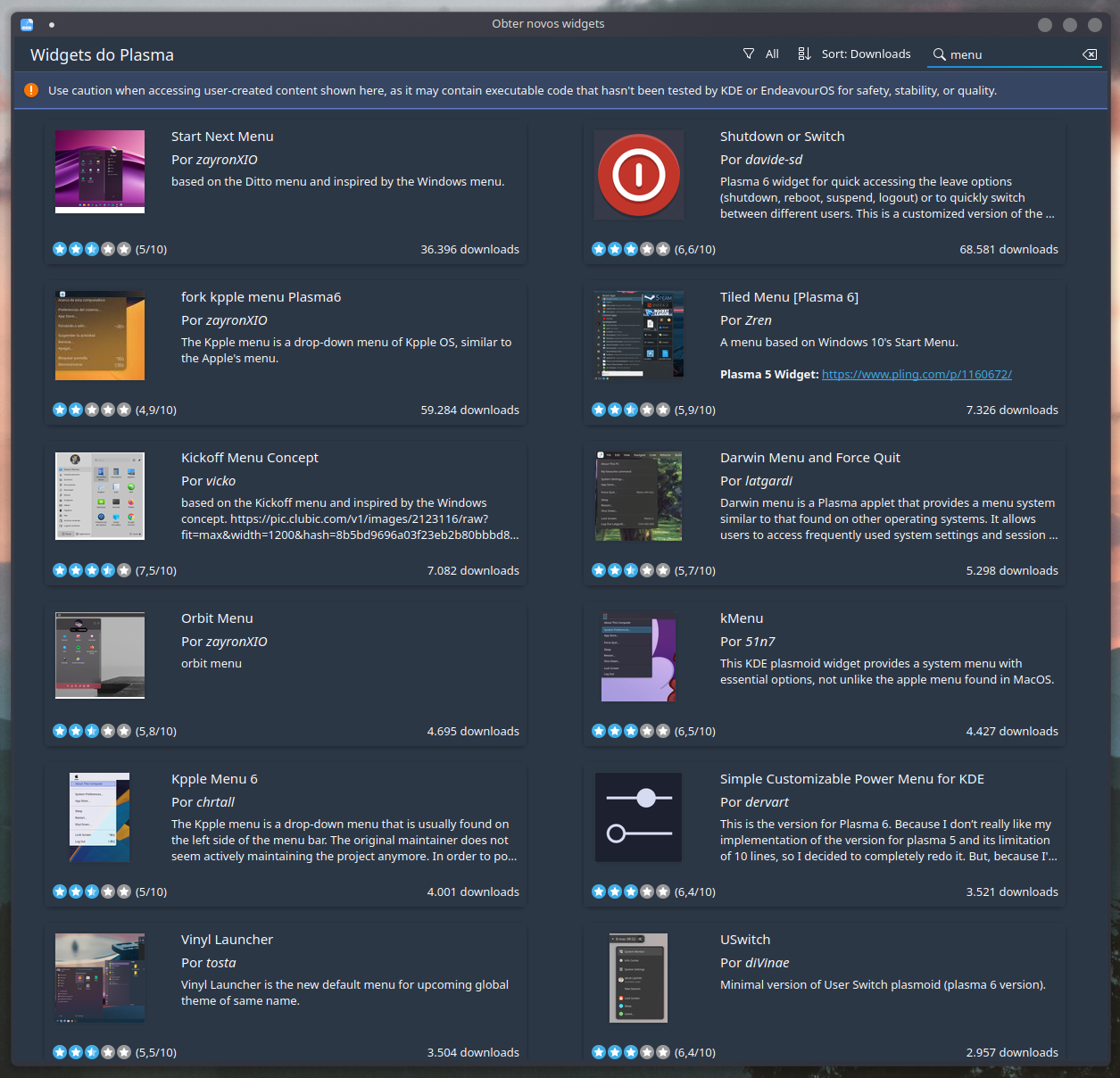

Você pode entrar nessa tela e escolher alguns menus
Sim eu escolho as coisas que, uso / vou usar, por ai. Mas os menus que quero usar tem apresentado anomalias no funcionamento.
