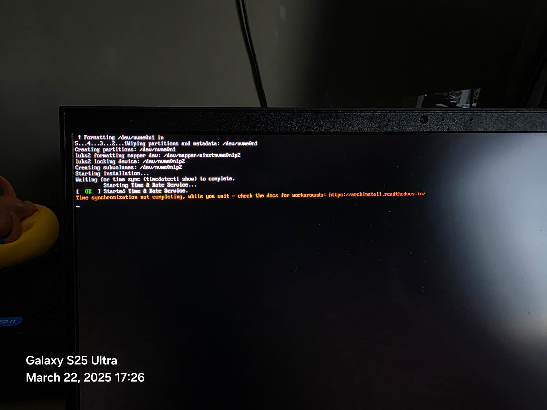

Alguém sabe resolver o "Waiting for time sync #2144" no Arch Linux
Estava testando instalar o Arch Linux no lugar do EndeavourOS mas me deparei com esse pequeno problema de time sync…
Alguma alma sabe resolver esse problema, porque também tive no Fedora 41..

isso aí é durante o boot ou durante a instalação pelo script archinstall?
se for a segunda resposta pode usar archinstall --skip-ntp
Tentei isso mas n deu certo, a instalação.fala q a nao sincronização pode causa problemas na instalação e nao continua…

Olha, tô 1 ano atrasado mas apareceu o tópico pra mim e aconteceu a mesma coisa aqui, aliás sempre acontece quando vou instalar o Arch. O problema é que as operadoras bloqueiam certos servidores NTP por segurança, então você precisa mudar o server antes de iniciar o archinstall.
Primeiro tu tem que parar o serviço com um
systemctl stop systemd-timesyncd
Aí você edita o arquivo
nano /etc/systemd/timesyncd.conf
Pode usar o editor que preferir. Aí no server coloca o do Google, por exemplo, que sempre funciona, é o time.google.com
Ficaria algo do tipo
[Time]
NTP=time.google.com
Pode colocar o server que você quiser, mas verifica antes se tua operadora não bloqueou ele. A Claro aqui sempre bloqueia esses do Arch.
Aí é só subir o serviço de novo com um systemctl start systemd-timesyncd
Pra ver se funcionou bate um timedatectl status e dá uma olhada o que aparece
