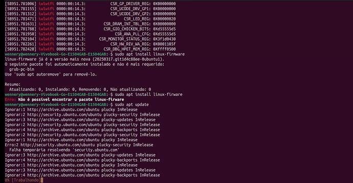

Alguém poderia me ajudar? problema no wi-fi depois que instalei o ubuntu 25.04
Meu sistema está enfrentando problemas ao tentar carregar o firmware necessário para o funcionamento da placa de Wi-Fi Intel Wireless-AC 9462. Os logs do kernel (dmesg) mostram os seguintes erros..
o sistema tenta carregar várias versões do arquivo de firmware (iwlwifi-so-a0-jf-b0-XX.ucode, onde varia de 77 a 89), mas todas falharam com o erro -2 (arquivo não encontrado).
No final, conseguiu carregar uma versão mais antiga (77.f92b5fed.0), mas talvez não seja o ideal para meu hardware.
pq o firmware foi carregado, mas o hardware (placa Wi-Fi) não respondeu corretamente ao comando de reinicialização.
Quando tento reiniciar o driver (sudo modprobe -r iwlwifi), o sistema reclama que o módulo está “em uso”.
Como (NetworkManager ou wpa_supplicant) está segurando a interface Wi-Fi, impedindo a recarga limpa do driver.
kernel muito novo está dando incompatibilidade com o firmware disponível ou conflito com outro dispositivo ou driver.
não sei mais oq fazer T.T

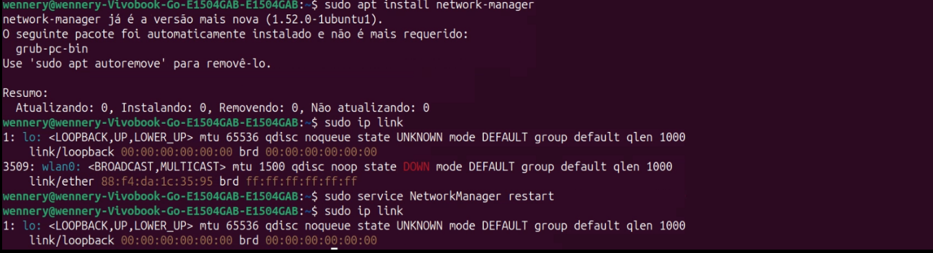

Você pode seguir as dicas deste post abaixo, para desativar o Network Manager temporariamente e ver se dessa forma o driver funciona corretamente sem ele.
