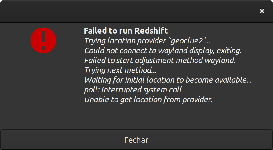

Sou novo no Linux, estou usando há poucas semanas, estou usando o Mint, porém percebi que o ajuste de brilho e o Redshift não estão funcionando.
Quando tento abrir o Redshift pelo terminal, esse é o retorno:
“~$ redshift
Tentando provedor de localização geoclue2'... Usando provedor geoclue2’.
Could not connect to wayland display, exiting.
Não foi possível iniciar método de ajuste wayland.
Tentando próximo método…
Usando o método `randr’.
Esperando que a localização inicial esteja disponível…”
Esse é o erro que aparece quando eu fecho ele da bandeja do sistema:
Bom, quem souber e puder me ajudar, só peço para ser o mais didático possível, ainda estou apanhando no Linux (haha…)

Na verdade, o problema que ele enfrenta é com o geoclue2 não sendo localizado pelo Redshift. Isso ocorre sempre que instalo no ArchCraft e, para usar, preciso coinfigurar manualmente o arquivo de configuração do Redshift, só assim funciona. A forma mais fácil de contornar, no Mint ao menos, é habilitando a localização nas configurações do sistema.
Se da forma fácil não funcionar, é preciso criar o arquivo redshift.conf em ~/.etc/ seguindo o template da documentação: redshift/redshift.conf.sample at master · jonls/redshift · GitHub
Apenas certifique-se de modificar a latitude e longitude para refletir na sua região.
