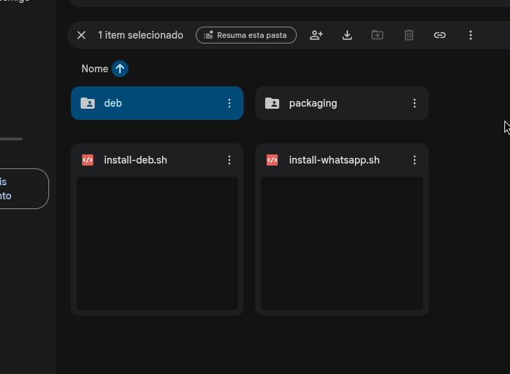

Baixe apenas essa pasta que está marcado sw “Azul” e com o nome “deb”.

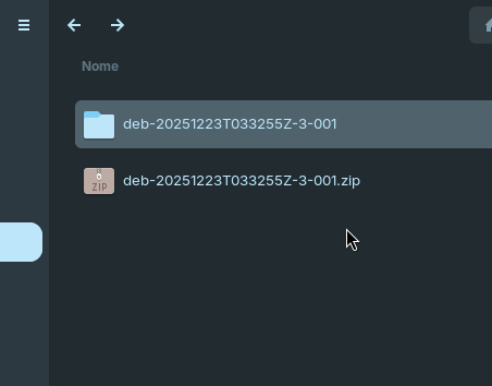

Logo em seguida assim que baixar o arquivo zipado, Dê dois clicks em cima do arquivo zipado e espere criar a pasta ao lado.

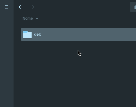

Depois da pasta descompactada, click nela e açesse mais uma pasta com o nome "deb”. Dentro dessa pasta que esta o aquivo instalavél.

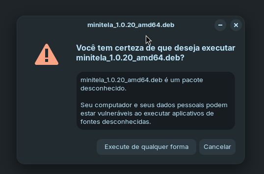

Click Duas Vezes no arquivo instalavél e “Execute de qualquer forma”.

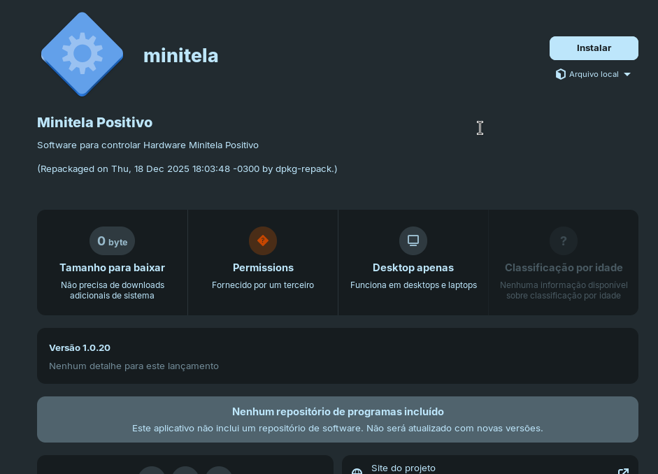

Depois disso, será notificado da instalação.

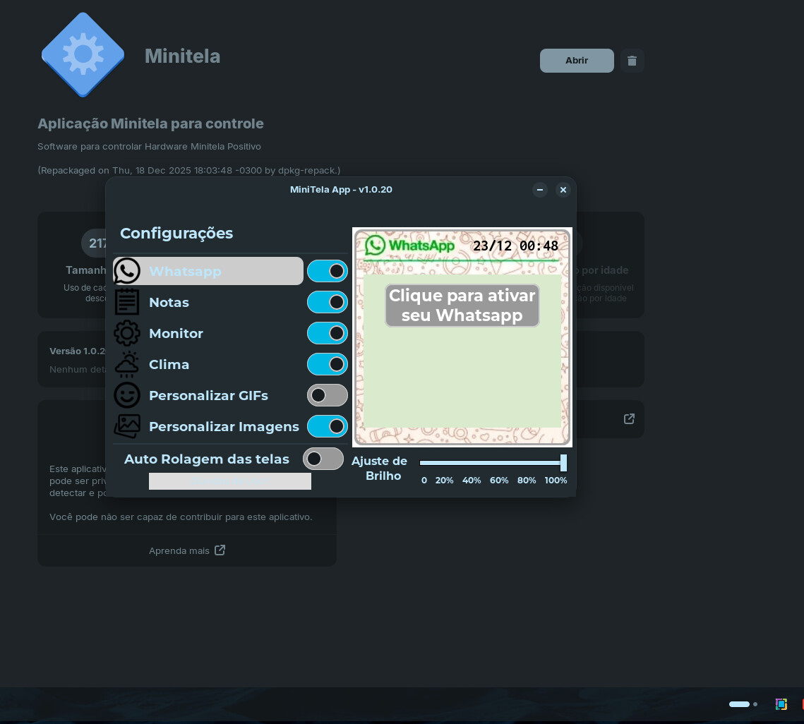

Agora é só instalar e aguardar aparecer no canto inferior direito o símbolo do programa.
E agora é só reiniciar para que a tecla dedicada no teclado voltea funcionar.
