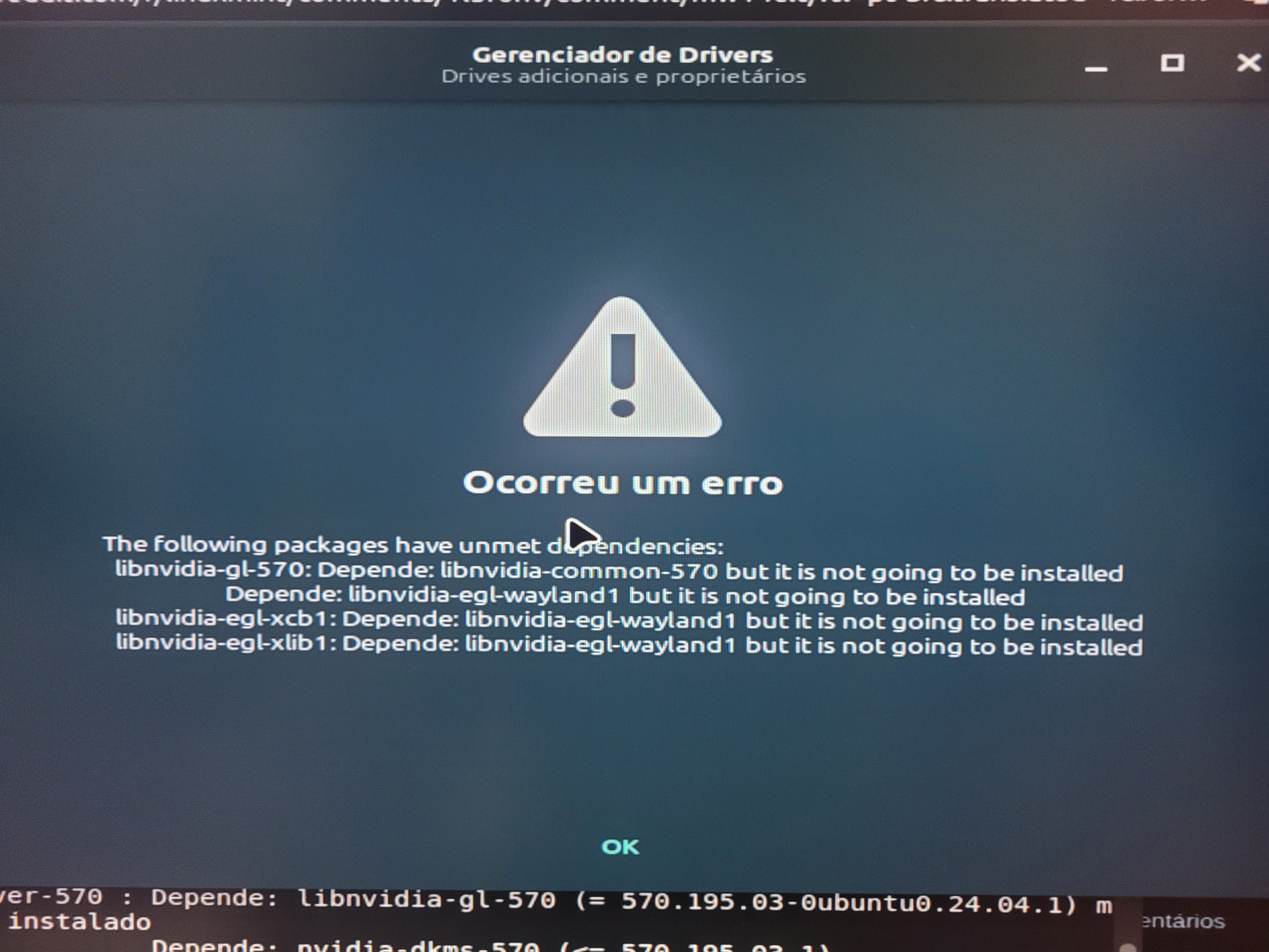

Ao tentar usar esse código me acontece o seguinte erro:
sudo apt install neofetch
Lendo listas de pacotes… Pronto
Construindo árvore de dependências… Pronto
Lendo informação de estado… Pronto
neofetch já é a versão mais nova (7.1.0-4).
Você pode querer executar ‘apt --fix-broken install’ para corrigí-los.
Os pacotes a seguir têm dependências desencontradas:
nvidia-driver-570-open : Depende: libnvidia-gl-570 (= 570.195.03-0ubuntu0.24.04.1) mas não será instalado
Depende: libnvidia-cfg1-570 (= 570.195.03-0ubuntu0.24.04.1) mas não será instalado
Recomenda: libnvidia-gl-570:i386 (= 570.195.03-0ubuntu0.24.04.1)
xserver-xorg-video-nvidia-570 : Depende: libnvidia-cfg1-570 (= 570.195.03-0ubuntu0.24.04.1) mas não será instalado
E: Dependências desencontradas. Tente ‘apt --fix-broken install’ sem nenhum pacote (ou especifique uma solução).

Eu tentei realizar esse comando após o erro, mas o seguinte sempre acontece:
\[sudo\] senha para arthur:
Corrigindo dependências… Pronto
Os seguintes pacotes foram instalados automaticamente e já não são necessários:
libnvidia-cfg1 libnvidia-egl-wayland1:i386 libnvidia-egl-xcb1
libnvidia-egl-xcb1:i386 libnvidia-egl-xlib1 libnvidia-egl-xlib1:i386
libnvidia-gpucomp libnvidia-gpucomp:i386 nvidia-firmware
nvidia-firmware-580-580.95.05 nvidia-modprobe
Utilize ‘sudo apt autoremove’ para os remover.
Os pacotes adicionais a seguir serão instalados:
libnvidia-cfg1-570 libnvidia-gl-570
Os NOVOS pacotes a seguir serão instalados:
0 pacotes atualizados, 2 pacotes novos instalados, 0 a serem removidos e 40 não atualizados.
2 pacotes não totalmente instalados ou removidos.
É preciso baixar 0 B/170 MB de arquivos.
Depois desta operação, 493 MB adicionais de espaço em disco serão usados.
Você quer continuar? \[S/n\] s
(Lendo banco de dados … 608916 ficheiros e diretórios atualmente instalados.)
A preparar para desempacotar …/libnvidia-gl-570_570.195.03-0ubuntu0.24.04.1_am
d64.deb …
dpkg-query: não foram encontrados pacotes coincidindo com libnvidia-gl-550
A descompactar libnvidia-gl-570:amd64 (570.195.03-0ubuntu0.24.04.1) …
dpkg: erro ao processar o arquivo /var/cache/apt/archives/libnvidia-gl-570_570.1
95.03-0ubuntu0.24.04.1_amd64.deb (–unpack):
a tentar sobre-escrever ‘/usr/lib/x86_64-linux-gnu/libnvidia-egl-xcb.so.1.0.3’,
que também está no pacote libnvidia-egl-xcb1:amd64 1.0.3-1ubuntu1
dpkg-deb: erro: o subprocesso colar foi morto pelo sinal (Pipe quebrado)
A preparar para desempacotar …/libnvidia-cfg1-570_570.195.03-0ubuntu0.24.04.1\_
amd64.deb …
A descompactar libnvidia-cfg1-570:amd64 (570.195.03-0ubuntu0.24.04.1) …
dpkg: erro ao processar o arquivo /var/cache/apt/archives/libnvidia-cfg1-570_570
.195.03-0ubuntu0.24.04.1_amd64.deb (–unpack):
a tentar sobre-escrever ‘/usr/lib/x86_64-linux-gnu/libnvidia-cfg.so.1’, que tam
bém está no pacote libnvidia-cfg1:amd64 590.44.01-0ubuntu1
Erros foram encontrados durante o processamento de:
/var/cache/apt/archives/libnvidia-gl-570_570.195.03-0ubuntu0.24.04.1_amd64.deb
/var/cache/apt/archives/libnvidia-cfg1-570_570.195.03-0ubuntu0.24.04.1_amd64.de
b
E: Sub-process /usr/bin/dpkg returned an error code (1)
Quando tento qualquer um dos remove indicados, sempre ocorre o mesmo erro:
Gente muito obrigado pela paciência, e ajuda, após a ideia do João de jogar o erro no ChatGPT, eu peguei uma parte do erro que estava acontecendo constantemente no joguei no Gemini,e ele me deu umas linhas a mais que deu certo resolver o meu caso. Esse seria o erro:
dpkg-deb: erro: o subprocesso colar foi morto pelo sinal (Pipe quebrado)A preparar para desempacotar …/libnvidia-cfg1-570_570.195.03-0ubuntu0.24.04.1_amd64.deb …A descompactar libnvidia-cfg1-570:amd64 (570.195.03-0ubuntu0.24.04.1) …dpkg: erro ao processar o arquivo /var/cache/apt/archives/libnvidia-cfg1-570_570.195.03-0ubuntu0.24.04.1_amd64.deb (–unpack): a tentar sobre-escrever ‘/usr/lib/x86_64-linux-gnu/libnvidia-cfg.so.1’, que também está no pacote libnvidia-cfg1:amd64 590.44.01-0ubuntu1Erros foram encontrados durante o processamento de: /var/cache/apt/archives/libnvidia-gl-570_570.195.03-0ubuntu0.24.04.1_amd64.deb /var/cache/apt/archives/libnvidia-cfg1-570_570.195.03-0ubuntu0.24.04.1_amd64.debE: Sub-process /usr/bin/dpkg returned an error code (1)
Abaixo a Resolução que conseguiu resolver o meu caso, mais uma vez, muito obrigado a vocês que tiveram que perder um pouco do seu tempo me ajudando, sou extremamente grato, Joao, Silvestrini, e tijolaum, ainda não abandonarei o linux kkkkkkkkkkkkkk, eu ia tentar formatar tudo ou usar uma outra distro mesmo antes do windows
O erro ocorre porque há um conflito entre diferentes versões dos drivers da NVIDIA (570 e 590). O pacote da versão 570 está tentando instalar um arquivo que já existe e pertence à versão 590, causando o erro de “tentar sobre-escrever”.
Para resolver isso em 2025, siga estes passos para limpar o banco de dados do dpkg e forçar a instalação correta:
1. Forçar a substituição dos arquivos (Solução Direta)
Use o comando abaixo para forçar o dpkg a ignorar o conflito de arquivos e completar a instalação:
bash
sudo dpkg -i --force-overwrite /var/cache/apt/archives/libnvidia-cfg1-570_570.195.03-0ubuntu0.24.04.1_amd64.deb
sudo dpkg -i --force-overwrite /var/cache/apt/archives/libnvidia-gl-570_570.195.03-0ubuntu0.24.04.1_amd64.deb
Use o código com cuidado.
Após isso, finalize a configuração:
bash
sudo apt install -f
2. Remover a versão conflitante
Se você deseja usar a versão 570, é recomendável remover os vestígios da versão 590 que está causando o bloqueio:
bash
sudo apt remove --purge libnvidia-cfg1:amd64
sudo apt autoremove
3. Limpar o cache do APT e reconfigurar
Se o erro persistir, limpe os arquivos baixados que podem estar corrompidos e tente novamente:
bash
sudo apt clean
sudo dpkg --configure -a
sudo apt update && sudo apt upgrade
Dica Adicional: Use o utilitário oficial
Para evitar conflitos manuais com drivers NVIDIA no Ubuntu, a forma mais segura é usar o Ubuntu Drivers Tool:
bash
# Para ver qual driver é recomendado para seu hardware em 2025
ubuntu-drivers devices
# Para instalar a versão recomendada automaticamente
sudo ubuntu-drivers autoinstall
Nota: Se o sistema estiver em um loop de erro, você pode usar o comando sudo dpkg -P <nome_do_pacote> para remover pacotes que estejam no estado “meio instalado”. No seu caso: sudo dpkg -P libnvidia-cfg1-570.
