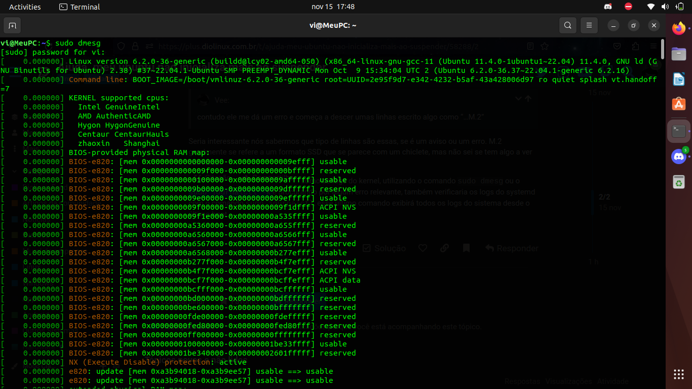

Seria interessante nós sabermos que tipo de linhas são essas, se é um aviso ou um erro. M.2 geralmente se refere a um formato SSD que se parece com um chiclete, mas não sei se tem algo a ver com isso.

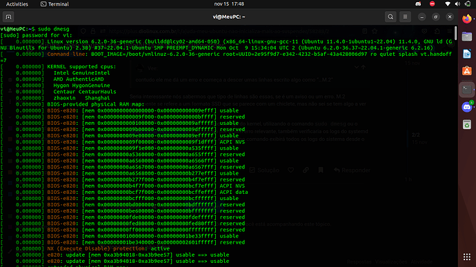

Eu verificaria os logs do sistema, como os logs do kernel, utilizando o comando sudo dmesg ou o sudo journalctl -k e procurando por algum erro relevante, também verificaria os logs do systemd com o comando sudo journalctl, esse último comando exibirá todos os logs do sistema desde o último boot.
Muito obrigado pela ajuda Flamezito157!!
Essa suspensão é automática, provavelmente foi por que deixei ele ligado muito tempo sem mexer, estava instalando o Discord e o VS Code na hora.
Deixarei em anexo alguns prints que tirei.

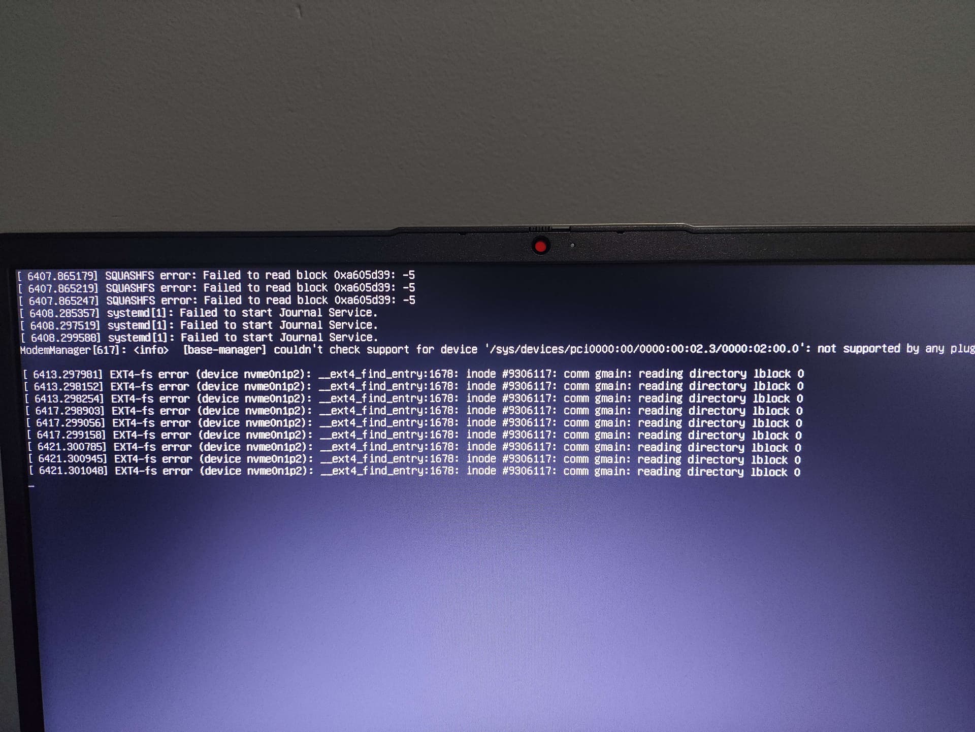

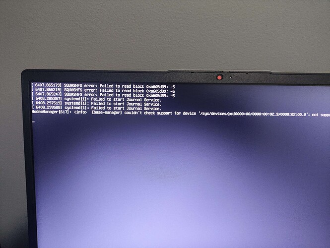

E essa são as fotos dos erros que aparecem ao tentar voltar após suspender, obs.: eu forcei a suspender e ao tentar ligar de novo a tela fica exatamente assim:

Acabei de achar uma anomalia aqui.
Deve ajudar no entendimento.
Acho que o problema é esse, após essas mensagens, a tela fica travada, certo?
Eu achei um problema parecido com o seu: filesystem - EXT4-fs error after Ubuntu 17.04 upgrade - Ask Ubuntu

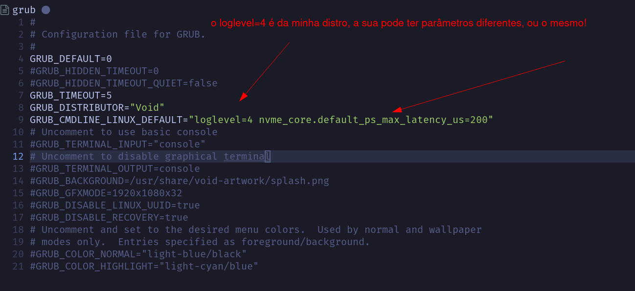

Edite o arquivo /etc/default/grub, você pode usar qualquer editor, eu prefiro o nano ou o vim, e você também vai precisar usar o sudo para editar o arquivo com privilégio root. Exemplo: sudo nano /etc/default/grub
ATENÇÃO!
Faça um backup de arquivos importantes em um hd externo ou em um pendrive, também tenha um pendrive de recuperação, caso de merd@.
Não substitua os parâmetros do grub da sua distro, apenas adicione eles ao lado, caso haja algum, que é o meu caso do VoidLinux, onde eu tenho o loglevel=4.
Agora ache a linha GRUB_CMDLINE_LINUX_DEFAULT, adicione esse parâmetro: nvme_core.default_ps_max_latency_us=5500
Exemplo:
Caso continue dando esses erros, tente nvme_core.default_ps_max_latency_us=200 ou
nvme_core.default_ps_max_latency_us=0
Após fazer a modificação, salve o arquivo e execute o comando sudo update-grub, esse comando irá atualizar a configuração do grub. Agora é só testar para ver se o problema vai persistir.

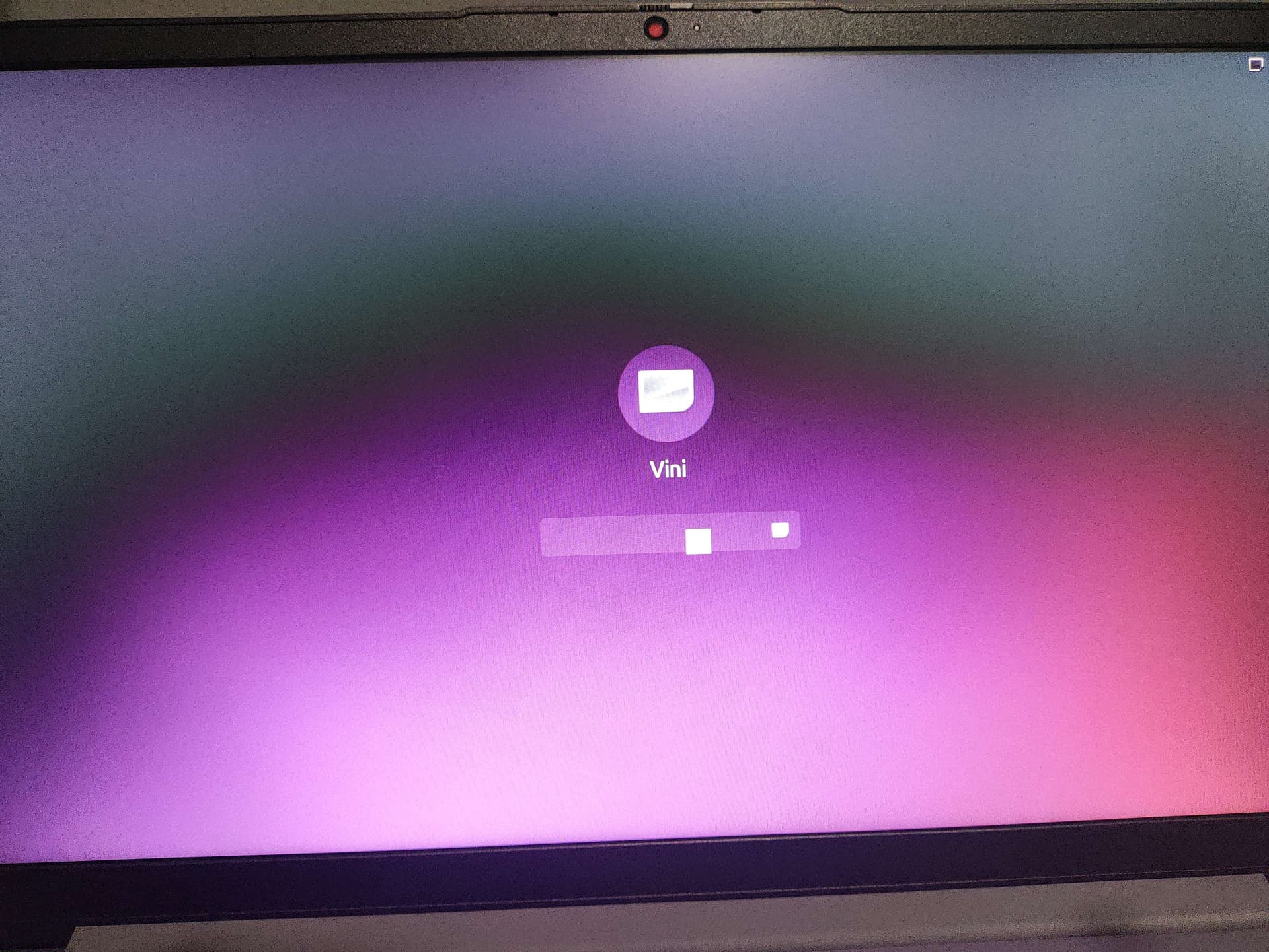

Bom, funcionou, só que não funcionou, ao invés de ele ir diretamente na tela de erro, ele aparece o meu usuário, só que tem um glitch que não me permite usar o mouse e o teclado.
Fica exatamente assim:
Novamente o agradeço por perder seu tempo comigo tentando me ajudar, muito obrigado mesmo!
