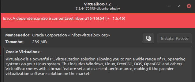

Boa tarde!
Sou usuário básico e estou precisando instalar o virtualbox para colocar windows, mas está dando o erro da imagem. Alguém sabe como posso resolver?
Obrigado!
Boa tarde!
Obrigado!
Se usa apt
sudo apt install virtualbox
Tenta sudo apt install -f depois se der erro de novo.
Versão errada, no Mint se usa a versão Noble(22) ou Jammy(21)
Eu recomendo sempre baixar os programas na própria loja ou pelo terminal, pois vem a versão adequada pra versão da distro. Baixar do site só em último caso.
Qual a versão do Ubuntu que você está usando?
Consegui resolver. Muito obrigado!
O que você fez para conseguir instalar?
A versão estava errada mesmo. Baixei a versão para Ubuntu anterior a mais recente.
