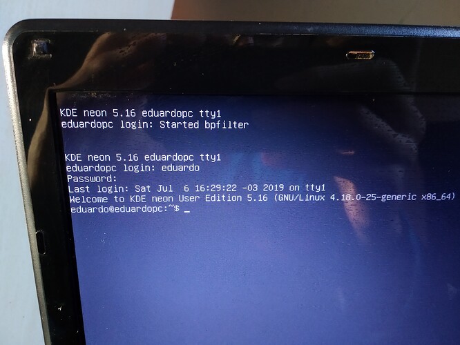

Olá pessoal, estou com um problema com o KDE Neon 5.16.0.2
Desliguei o mesmo normalmente ontem, porém, quando fui ligar o mesmo, a interface gráfica dele (Plasma) não inicia.
O sistema parece estar funcionando normalmente via comandos, pelo menos consegui navegar no mesmo.
Alguem poderia me ajudar a corrigir isso ? Abaixo foto da tela.

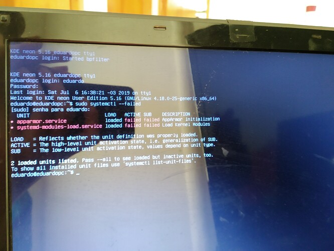

Logo após, fiz os procedimentos que você citou, porém o problema persiste.
Dando o comando sudo systemctl --failed, retornou o mesmo que anteriormente, exceto pelo apparmor, que agora foi removido.
