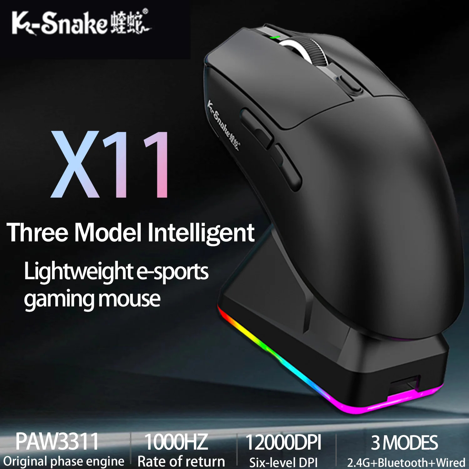

Olá pinguins, recentemente comprei um mouse K Snake X11, e estou tendo um problema terrível com ele.
Ele tem um modo de dormência automático, que esta atrapalhando muito, isso de fabrica bem configurado pra uns 15 segundos eu acho não cheguei contar, e so sai desse modo depois de clicar em algum botão oq atrapalha clicando em algo sem querer ou abrindo menus de contexto, o driver web dele só tem macros e DPIs configuráveis.
Alguém abe me ajudar?
Estou no Bazzite KDE.
Não entendi
O mouse, ele desliga o sensor depois de um tempo parado, uns 15 segundos são suficientes pra ele desligar, isso é muito irritante.
