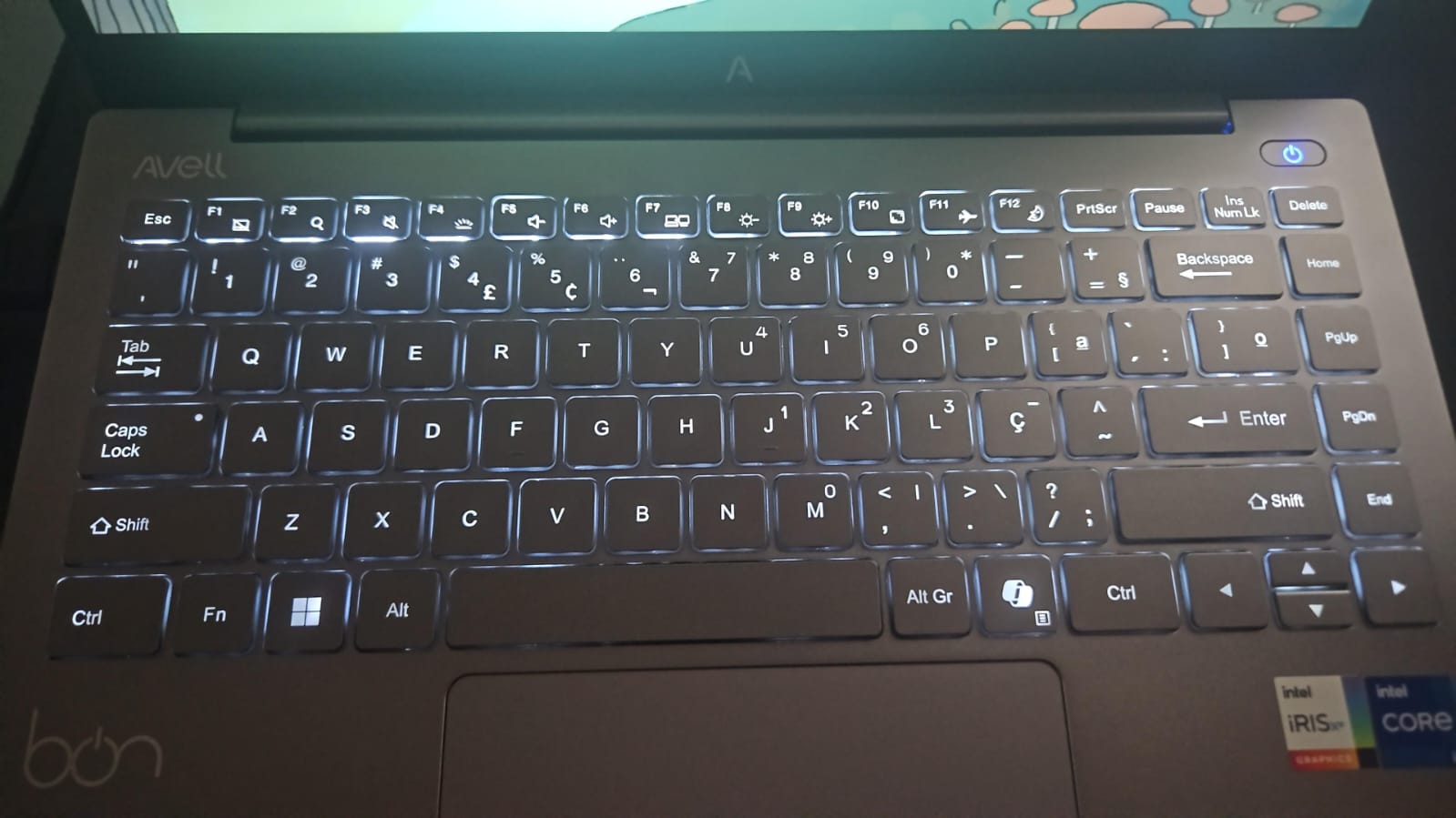

Olá amigos, recentemente comprei um Avell B.on 147 para usar no trabalho e escolhi o Fedora 42 para usar nele porque gosto da interface do GNOME, porém acabei percebendo que esse teclado tem um layout levemente inconvencional, que tem me trazido problemas na hora de usar o setup dele, especialmente porque não consigo usar pipes no terminal, usar dois pontos, etc.
Pelo layout do teclado, dá pra deduzir que o modifier que precisa ser usado para acessar teclas como os dois pontos e o pipe é o AltGr, mas nada acontece quando eu tento usar essas combinações. (com teclas como ª, ele funciona normalmente)
Coisas que já tentei (e nao deram certo)
  • Usar input remapper
  • Trocar pelos outros layouts PT-BR
  • Usar a tecla AltGr
Segue imagem do meu teclado
Fazendo aqui apenas uma correção para ajudar as pessoas que talvez estejam passando pela mesma coisa: A tecla pra poder ter acesso aos 3ºs caracteres no teclado via Fedora é o Fn ao invés do AltGr! Problema resolvido!
