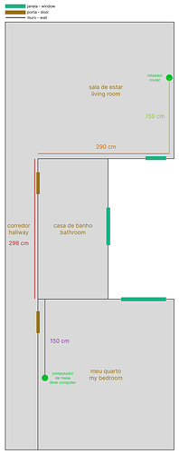

Quais obstáculos têm antes do sinal chegar a placa?

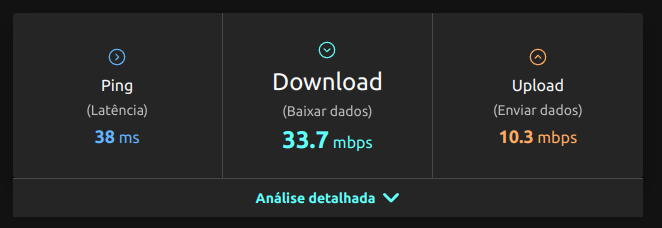

  • embora o tamanho da transferência seja maior que os de ambos os adaptadores de rede sem fio, o sinal ainda não é bom, porque o tamanho da transferência deveria ter, pelo menos, mais de 300 MB (contratei a velocidade de 500 MB de um pequeno provedor privado). Vê a imagem de captura de ecrã do resultado da Minha Conexão:

Se quiseres saber quanta distância dentre o roteador localizado e o meu computador de mesa, segue o mapa (clica na imagem em nova guia para ampliar o tamanho real):

Você tem que conectar na rede 5GHz se quiser atingir os 500MB. mais não espere atingir o limite a velocidade máxima no wifi. Onde você fez esse teste? esta muito alta essa latência.
É o sítio da Minha Conexão.
