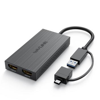

Estou pensando em comprar Wavlink para ver se ajuda, mas o custo dele é bem alto, mas se funcionar de certa forma é que importa
É!
Veja esse, por exemplo:
Pode ver que até tem o logo DisplayLink no dispositivo.
Realmente o WavLink é mais caro, bom, mas caro.
