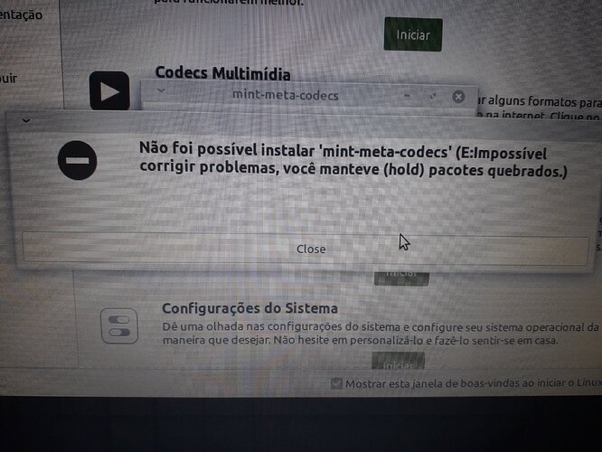

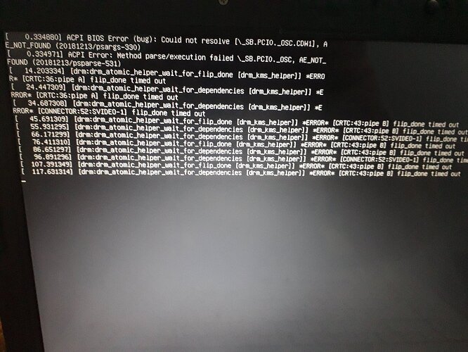

Muito obrigada por responder!! Eu to faz dias procurando sobre esse “problema”, hoje cansei de ver esse erro e formatei novamente, para a versão 19.3 que não mostrava esse erro. Aconteceu vários depois que formatei kkkk. Apareceu isso no inicio:
mas pesquisei na internet e achei o comando pra instalar e deu certo.
Mas agora, quando desliguei o notebook pra ver se algum erro ia acontecer, apareceu isso:
Started bpfilter [4764.287392] [drm:drm_atomic_helper_wait_for_flip_done [drm_kms_helper]] ERROR [CRTC:43:pipe B] flip_done timed out [4774.523359] [drm:drm_atomic_helper_wait_for_dependencies [drm_kms_helper]] ERROR [CRTC:43:pipe B] flip_done timed out
e mais um que não deu tempo de tirar foto. O erro que relatei no post não aparece mais quando eu ligo o note, mas agora pra desligar aparece isso aí que falei, e depois disso ele desliga normal. Por quê isso está acontecendo agora?
DEU CERTO! Muito obrigada!! Quando fui adicionar video=SVIDEO-1:d percebi que já estava escrito quiet splash, então é realmente algo que já acontecia mas estava “escondido” e que acaba aparecendo na versão 20.
