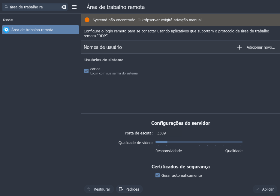

Como o nome sugere, Xrdp precisa do X11. Ao menos enquanto o Plasma 6.7 não sair, ainda é possível reverter para X11 na tela de login e usar o xrdp.
Porém, posso dizer por experiência própria que o KRDP também funciona. Basta instalar o pacote krdp e buscar o item “Área de Trabalho Remota” no aplicativo das Configurações do Sistema. No Fedora, deve aparecer as mesmas configurações, mais um botão conveniente de “Ativar servidor RDP” (e talvez seja necessário mexer no firewall).
Um “infelizmente” aqui é que o Windows App não vai funcionar (pelos erros aqui, parece que ele não suporta o codec que o KDRP utiliza).

Quanto ao krdp do KDE Plasma, eu ativei tudo. As portas, o botão de ativar o acesso remoto e tentei pela vpn e rede local, mas não funcionou mesmo. Pode ser isso do Windows App então.
