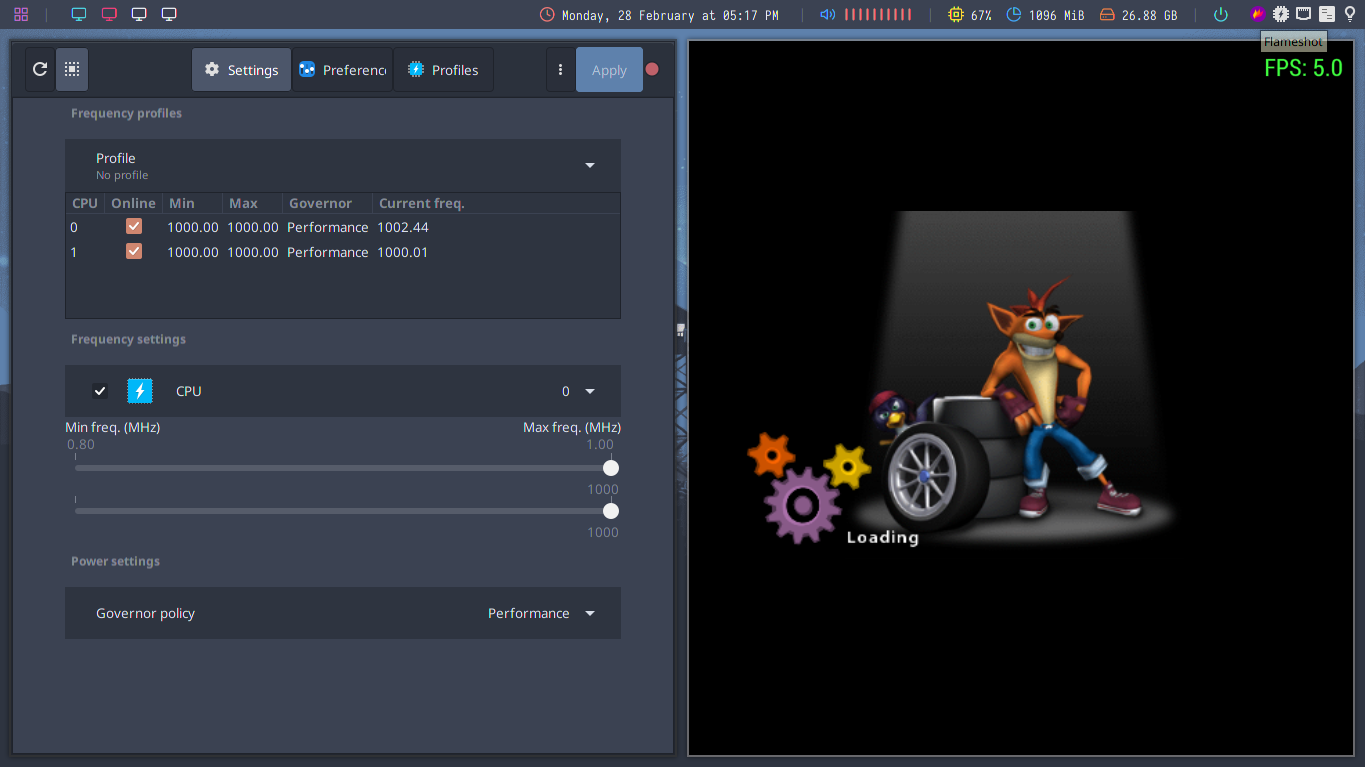

Eu uso um programa chamado cpupower-gui para deixar meu processador no maximo, mas quando abro o ppsspp ou quando eu começo a gravar a tela com o simplescreenrecorder, a frequencia cai.
Normal:
Tem algum jeito de resolver isso?
Essa queda de clock pode ser para evitar do chip queimar. Deixa uma instância do terminal aberta com o sensors rodando para ver se ele está chegando a temperaturas preocupantes: watch sensors

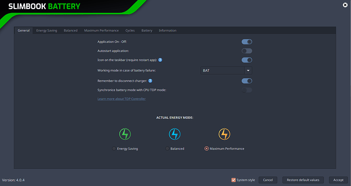

eu trocaria esse programa aí pelo slimbook battery e o deixaria controlar os estados do processador, evitaria que este queimasse por fritura… e dar uma limpada e troca de pasta térmica sempre é bom nesses casos
minha placa é onboard :frowning:
Alias, uso um desktop, esse slimbattery funcionaria?
Sim, ele é um frontend facilitado pro TLP, aí usa 3 perfis configuráveis de consumo de energia do processador - basta não mexer nas configs pra bateria que dá tudo certo

Me parece tudo certo. Esse processador tem um núcleo e dois threads, por isso a frequencia anda igual nos dois.
Quando há pouca carga, o processador pode dar boost na frequencia até um pouco mais. Porém quando começa a carga pesada, ele desativa o boost e fica na frequencia máxima padrão.
Se fosse outro processador como por exemplos 4 núcleos e 4 threads, o processador poderia dar boost em apenas um núcleo enquanto mantem os outros em baixa velocidade e assim consegue entregar mais resultado em processo único. Porém com os núcleos em plena carga, o processador automaticamente desce o clock para o máximo seguro (dependendo da solução térmica). Por isso quem usa um cooler melhor, pode conseguir boost maior mesmo em alta carga.
Na realidade o AMD C-70 é composto por dois núcleos Bobcat sem SMT. Então ele é um processador 2C/2T.
Vale ressaltar que isso depende principalmente dos limites impostos pelo fabricante do processador. É claro que um processador superaquecendo pode entrar em throttling e operar com a frequência reduzida para não queimar. Contudo, um processador, mesmo operando com temperatura tranquila e alimentação suficiente, tende a não alcançar o turbo máximo anunciado, ao usar todos os núcleos, porque há travas que impedem isso.
Um Core i5 4670, por exemplo, só alcança o turbo máximo (3.8 GHz) quando usa apenas um núcleo, mesmo que a temperatura esteja baixa (ao usar os 4 núcleos, fica limitado a 3.6 GHz). Isso ocorre principalmente porque as empresas querem reservar mercado e evitar a canibalização de seus próprios produtos. Acaba sendo um marketing meio desonesto, para ser sincero, porque eles anunciam o “turbo máximo” sem especificar as condições em que é alcançado.

Eu usei esse slimbattery mas meu pc está travando mais mesmo na opção “High”, não sei se fiz algo de errado, mas acho que eu ter que continuar com o cpupower-gui
Tem como customizar cada preset… chegou a mexer nisso?
Olha ali onde está performance pra ver o que tem, e desabilita onde diz Nvidia-AMD-Intel
eu desmarquei, mas continua a mesma coisa. Algo que percebi é que mesmo o maximo do processador estando em 1000MHz, ele só atinge 800MHz
Estranho mesmo - eu já usei (não uso mais pq no Gnome as extensões funcionam bem pra isso) e atingia o 1.9 GHz do meu processador
Talvez tenha mais compatibilidade com Intel
