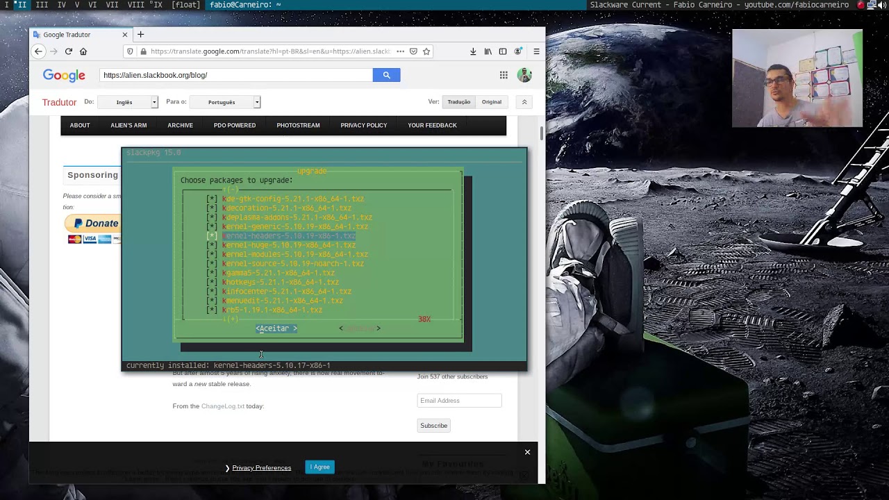

Um vídeo mostrando o uso da ferramenta pode ser visto em:

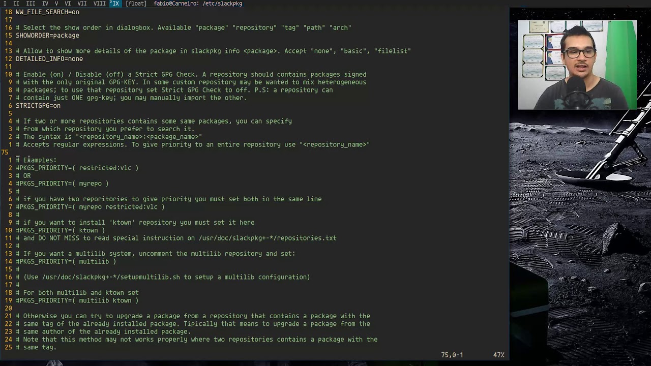

Configuração
Após instalar, antes de tudo, precisa configurar os repositórios. Para isso edite o arquivo:
# nano /etc/slpkg/repositories.conf
No meu caso, eu deixei descomentado alguns e deixei assim apenas:
[REPOSITORIES]
slack
sbo
alien
rlw
slacky
studio
slackr
slonly
ktown{latest}
multi
slacke{18}
salix
slackl
rested
msb{1.10}
Obs.: o “msb{1.10}” se refere ao MATE Desktop.
Outra forma de editar os repositórios é com o comando:
# slpkg add-repo <repositório>
Após editar os repositórios atualize com:
# slpkg update
