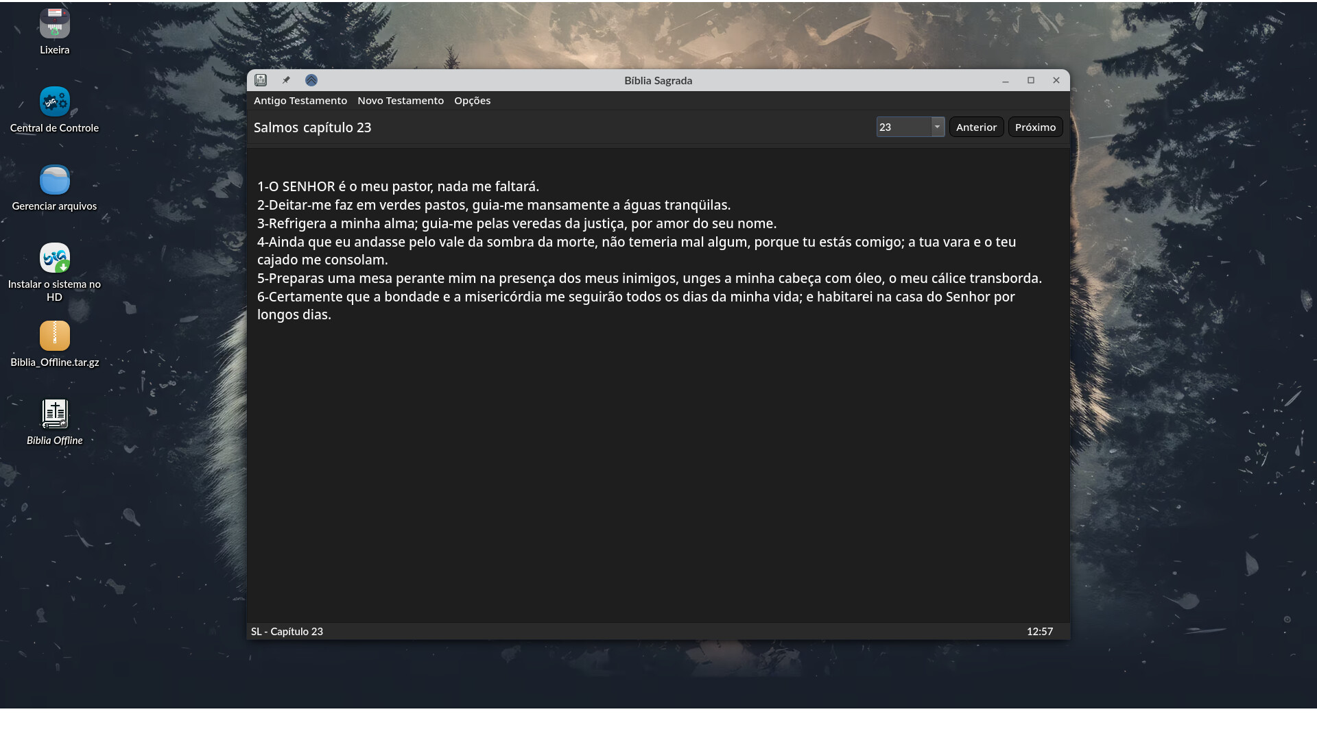

[Programa] Bíblia Offline com anotações e busca recursiva

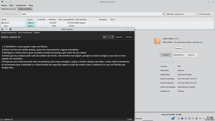

$ pacman -Q | grep offline
atenção: database file for ‘community’ does not exist (use ‘-Sy’ to download)
biblia-offline 1.1-1

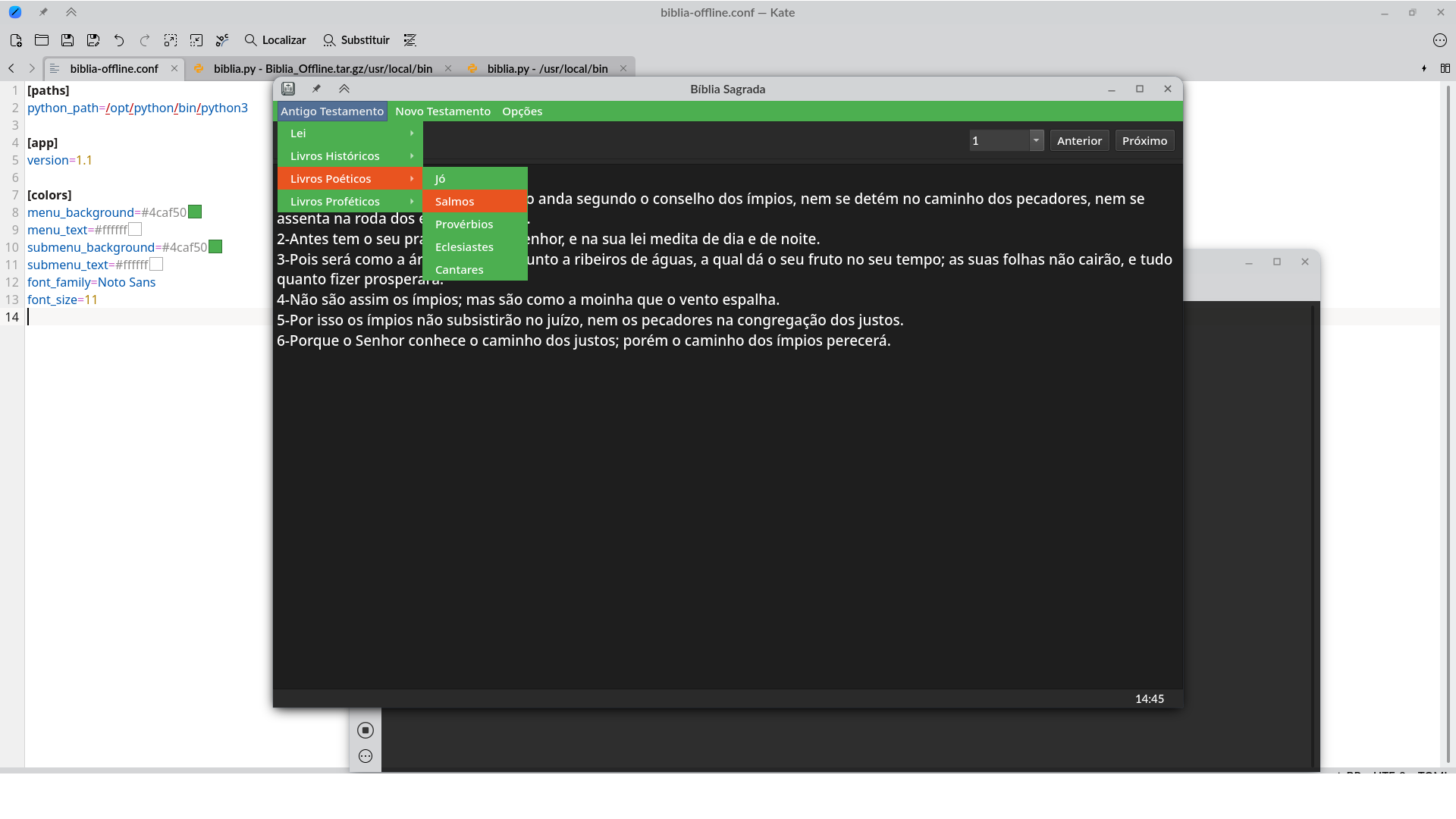

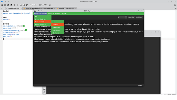

4- Em relação a alteração do tema de cor podemos usar algo assim:

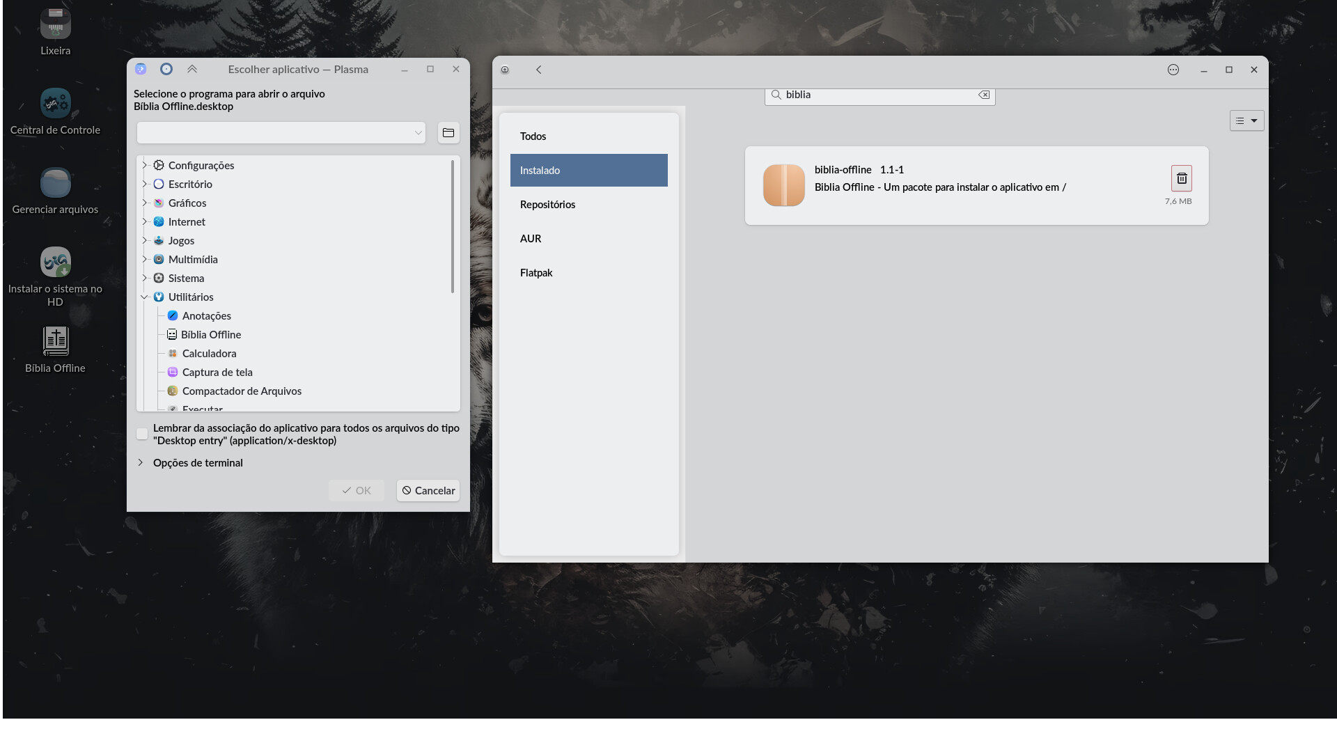

Os ícones não aparecem no gerenciador de pacote do Arch Linux?
bible.png: PNG image data, **538 x 589**, **8-bit**/**color RGBA**, non-interlaced
$ file bible.svg
bible.svg: SVG Scalable Vector Graphics image
Depois de finalizar os ajustes e testar, é só subir para o repositório.

Sobre o livro de Jó, uma alternativa seria por o nome em inglês “job”.

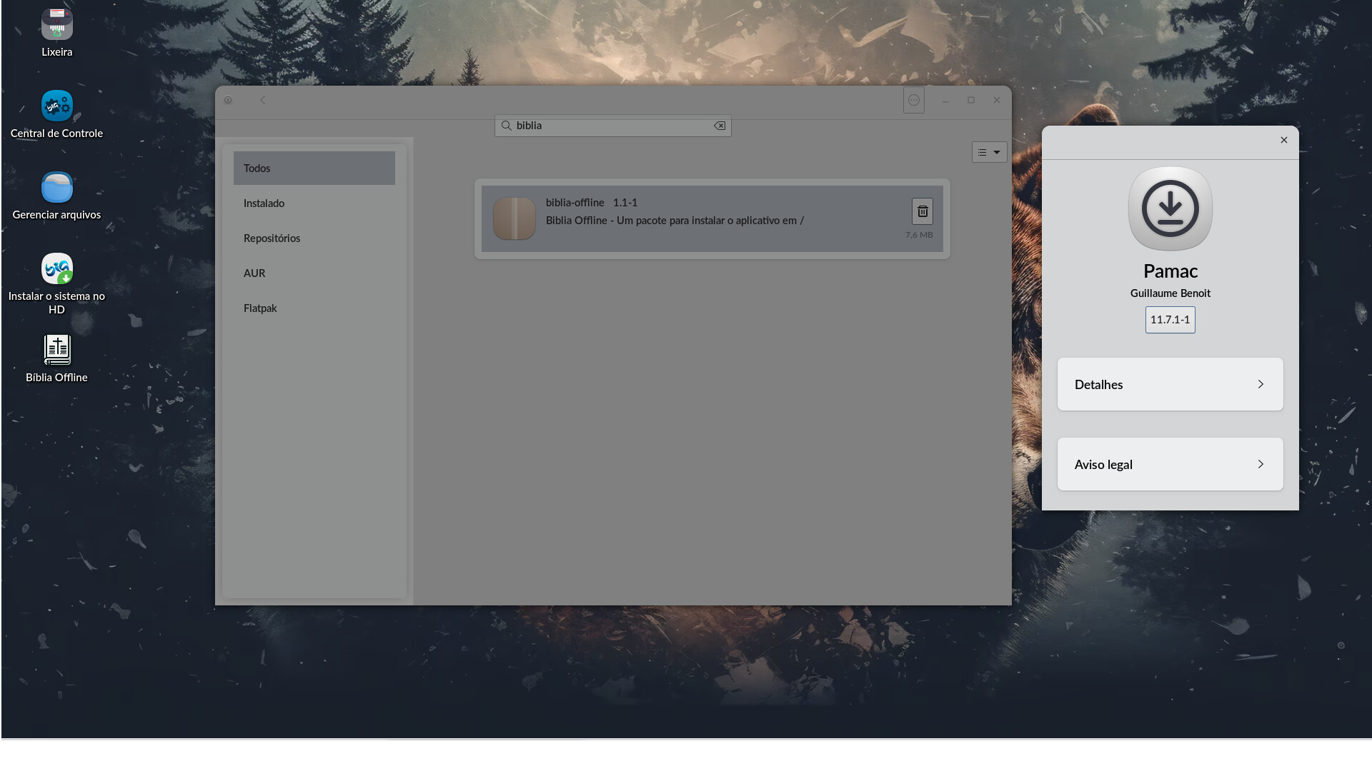

Depois que faz upload o programa passa por verificação dos devs da distro? Não entendo muito sobre o processo

Se altera de (antigo testamento) para Jo acho que resolve o problema no pacman na hora da instalação.
Obs: Tem Jo no novo testamento.
sim, eu não sei se vai ser “case sensitive” só testando para ver
Ou jo-at. Para deixar chato que é do Antigo Testamento.

No XFCE ver se atualizar o cache dos ícones resolve o problema.
Obrigado pela dica.
Alterei para jo_Antigo_Testamento e abriu o livro.
Agora falta testar se, na hora da instalação do pacote no Arch Linux, vai aparecer o erro novamente.
