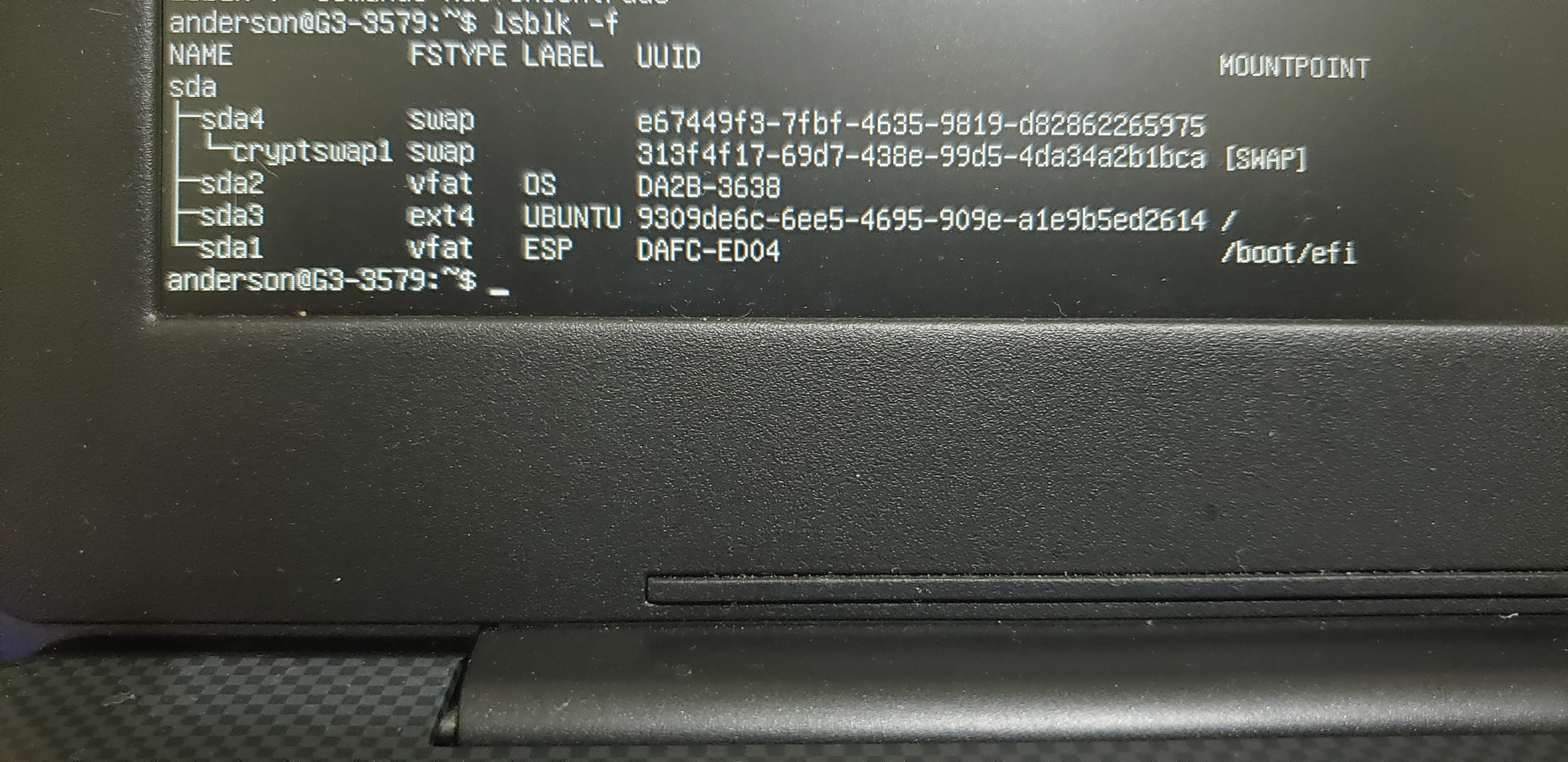

qual a saída do comando
lsblk -f
blz @Anderson
O problema qualquer modificação no arquivo ele não irá aceitar já que a partição só está de leitura
entào o procedimento terá que feito via imagem do ubuntu ou pelo modo recovery
você encriptou a partição ao instalar?
a ultima linha do fstab é o root, que no caso é o sd3

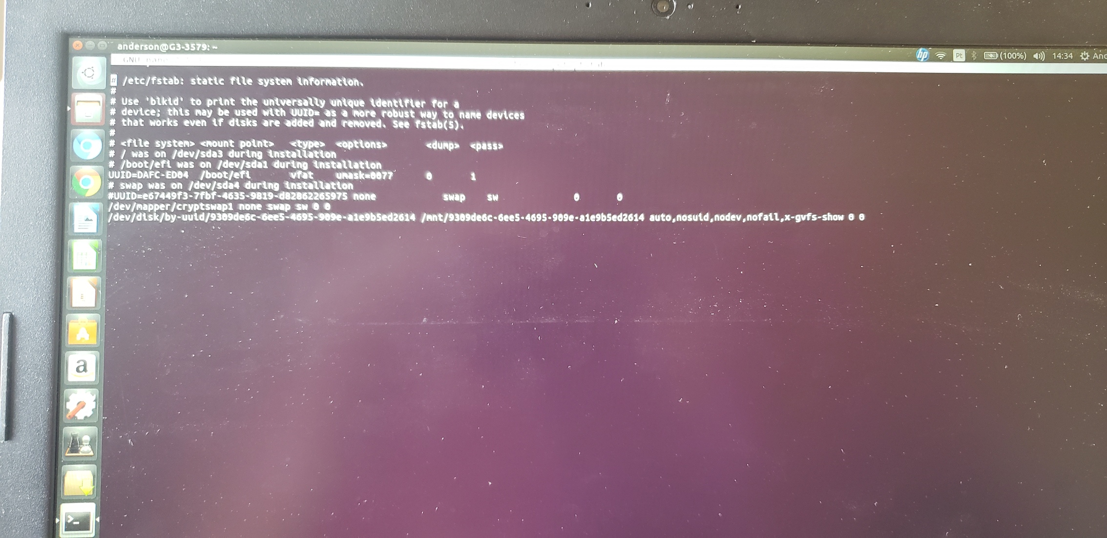

a principio parece que o erro esta na palavra auto
ela está separada
deveria ser
auto,nosuid,nodev,nofail,x…
tudo separado por virgula e nào separado
veja aqui também
é só entrar no partição via gerenciador de arquivos do live do ubuntu e editar o fstab
o de cima é para fixar …

e edite o fstab na última linha
ela está separada
deveria ser

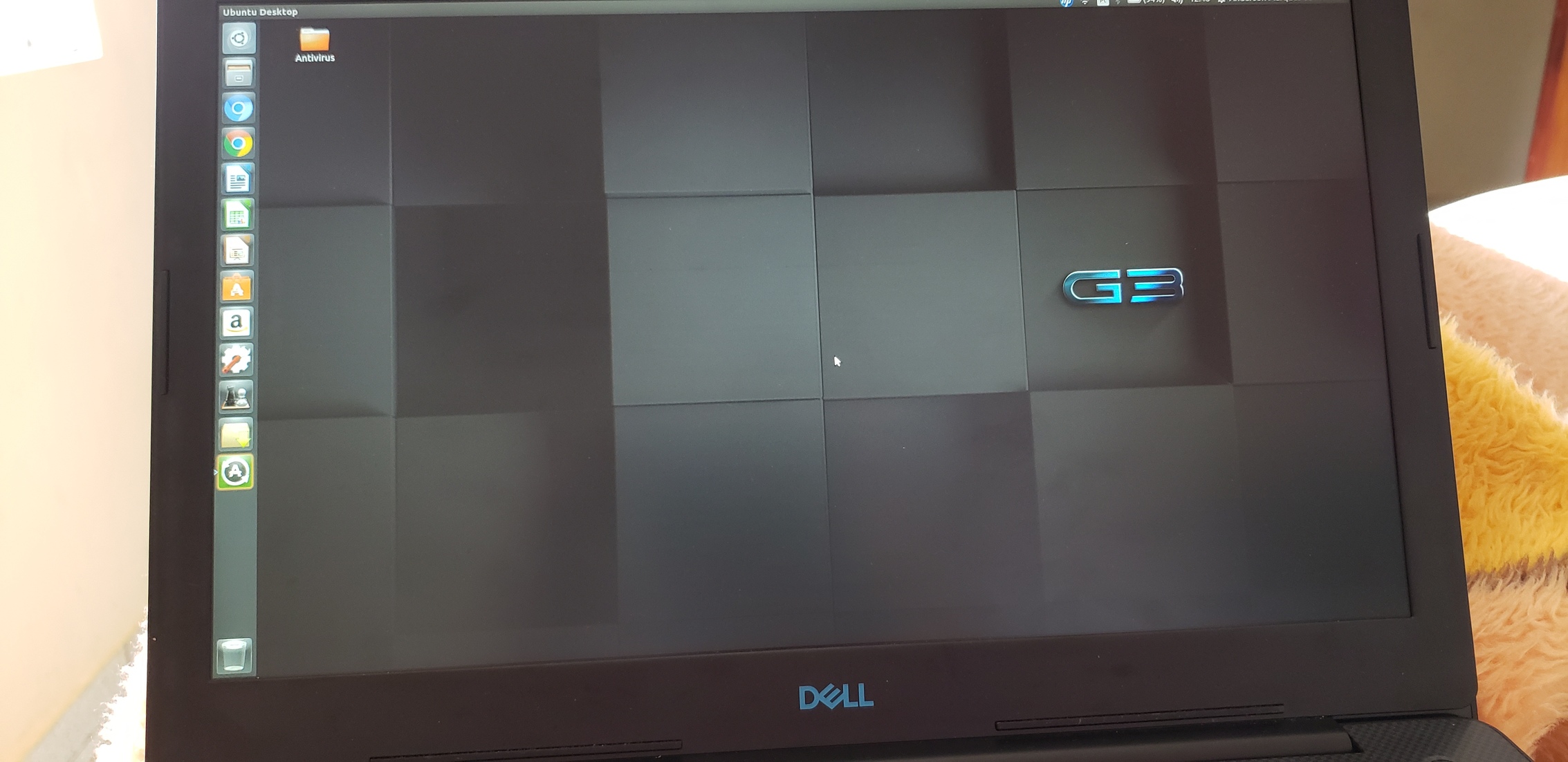

Deu certo @swatquest!!!
Bastou eu acrescentar o rw no final da linha do kernel e pressionar f10 que resolveu o problema. Notebook ressuscitado!:+1::clap::clap::clap::clap::raised_hands::raised_hands::pray:

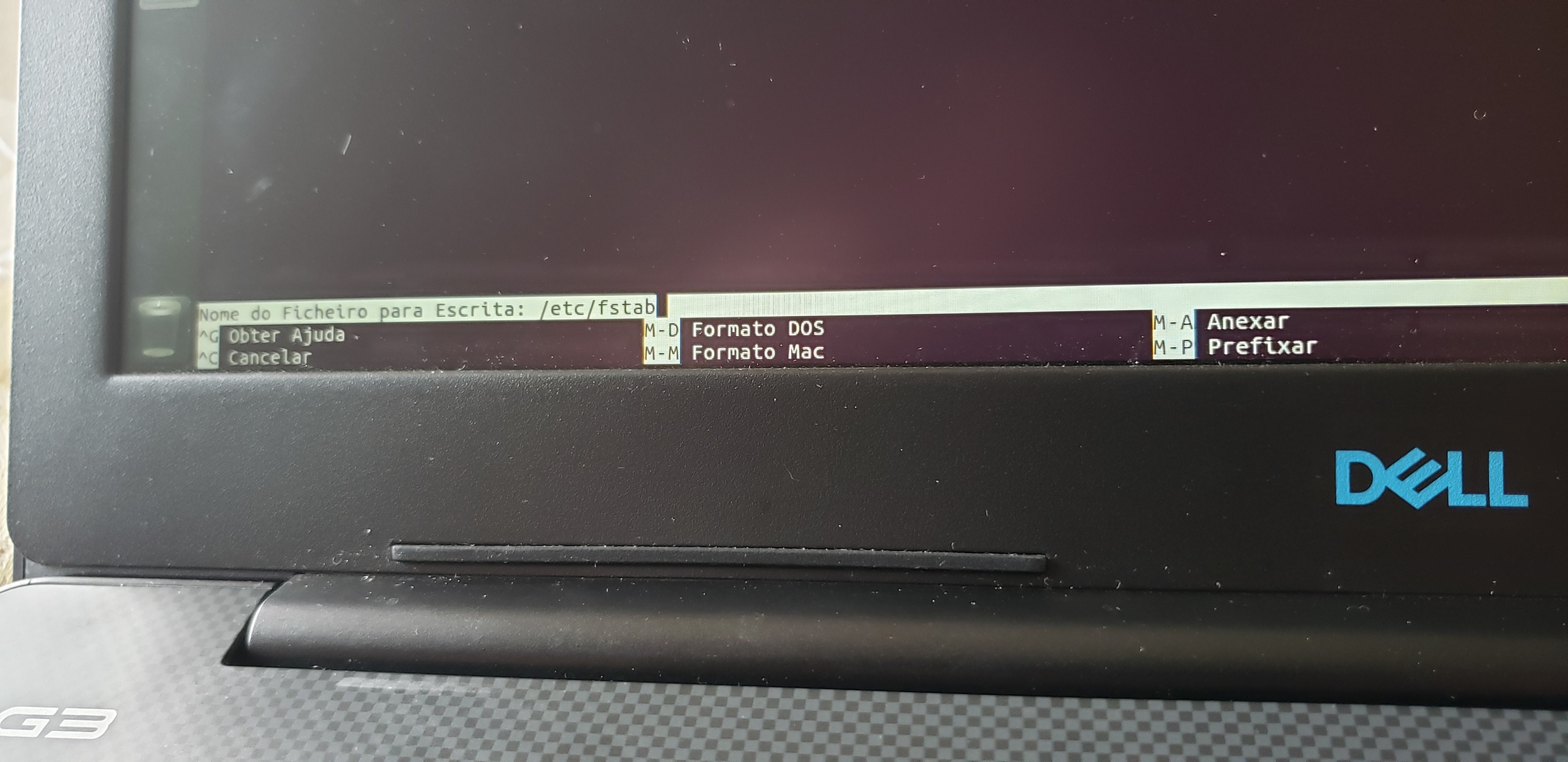

Qual comando digito para sair e salvar alteração???
se vc usou o nano
por exemplo
sudo nano /etc/fstab
use o teclado
Ctrl+X - para sair, se foi modificado, irá peguntar se quer salvar, responda s (sim) ou n (não)

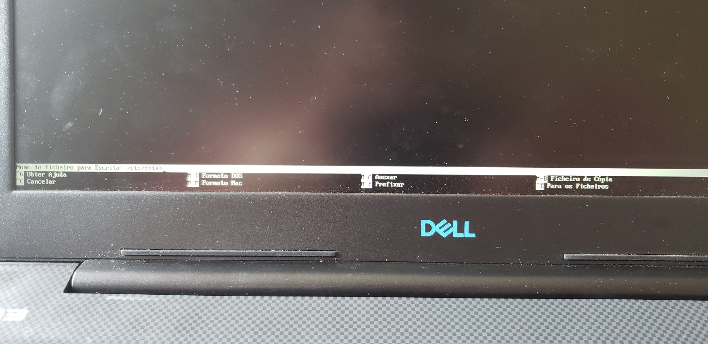

E agora? Tá perguntando o nome do ficheiro.
tecle enter
e depois
s

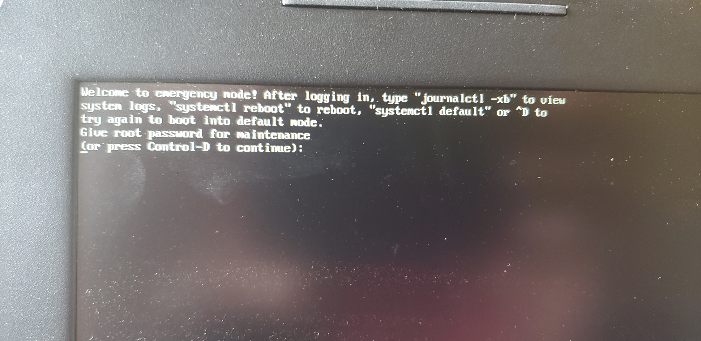

Reiniciei e ai apareceu essa tela. Qual o proximo passo?
ok…
tem que ser separado então…
deixa eu pensar
ok.
coloque sua senha root
entre de novo
nano /etc/fstab
edite o arquivo
separe como estava o auto e adicone o rw
auto rw,nosuid,nodev,nofail,x…
salve com ctrl+x
enter
s enter
e por fim reinicie o sitema
com reboot
Não estou conseguindo sair dessa tela.
