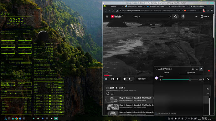

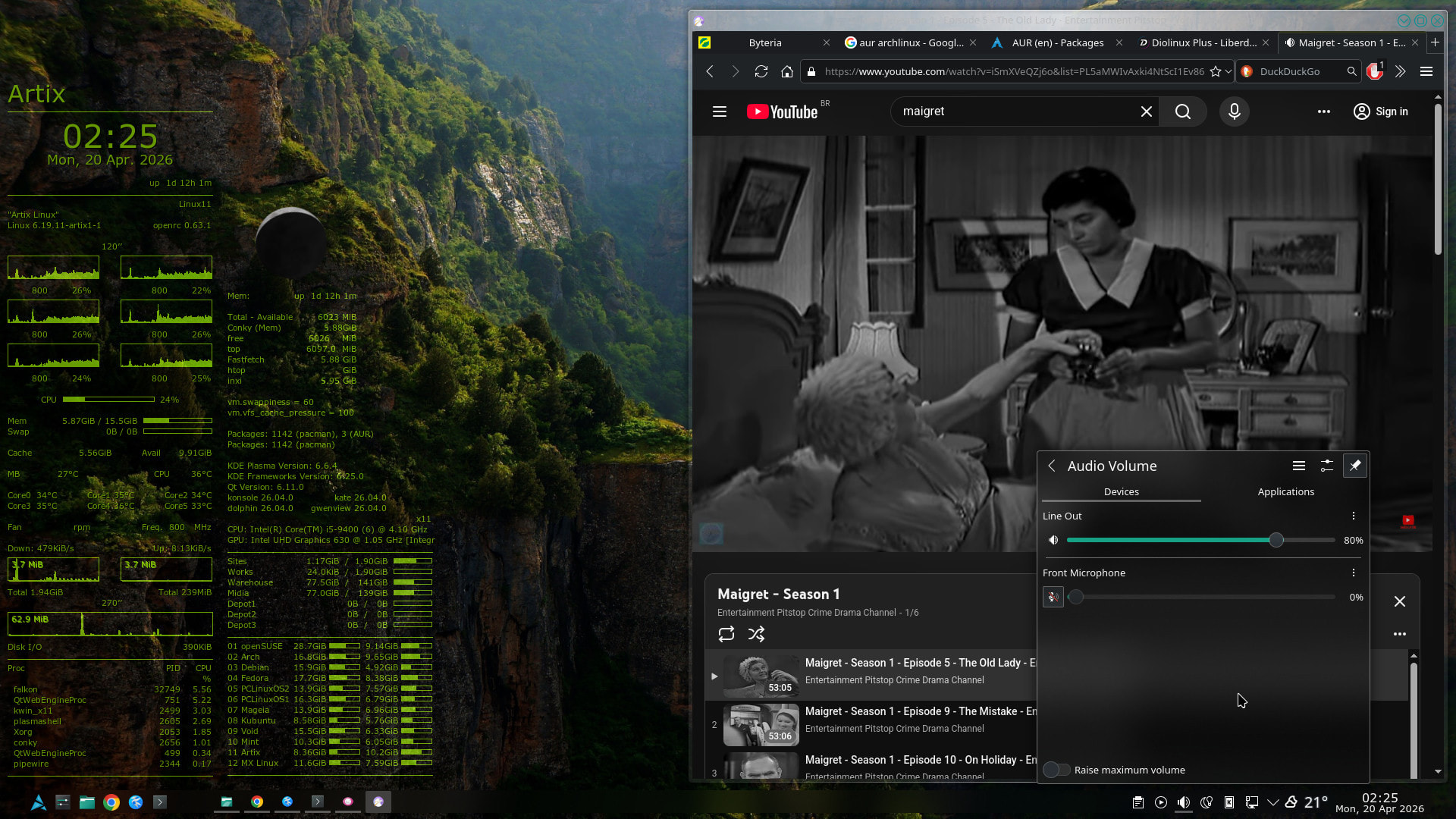

Eu mantenho o volume de som do sistema sempre em 80% – tanto “Line Out” (geral), quanto “Application” (específico de cada aplicativo) – e ele sempre permaneceu em 80%, mesmo quando eu altero no Youtube, Xwitter ou Facebook.

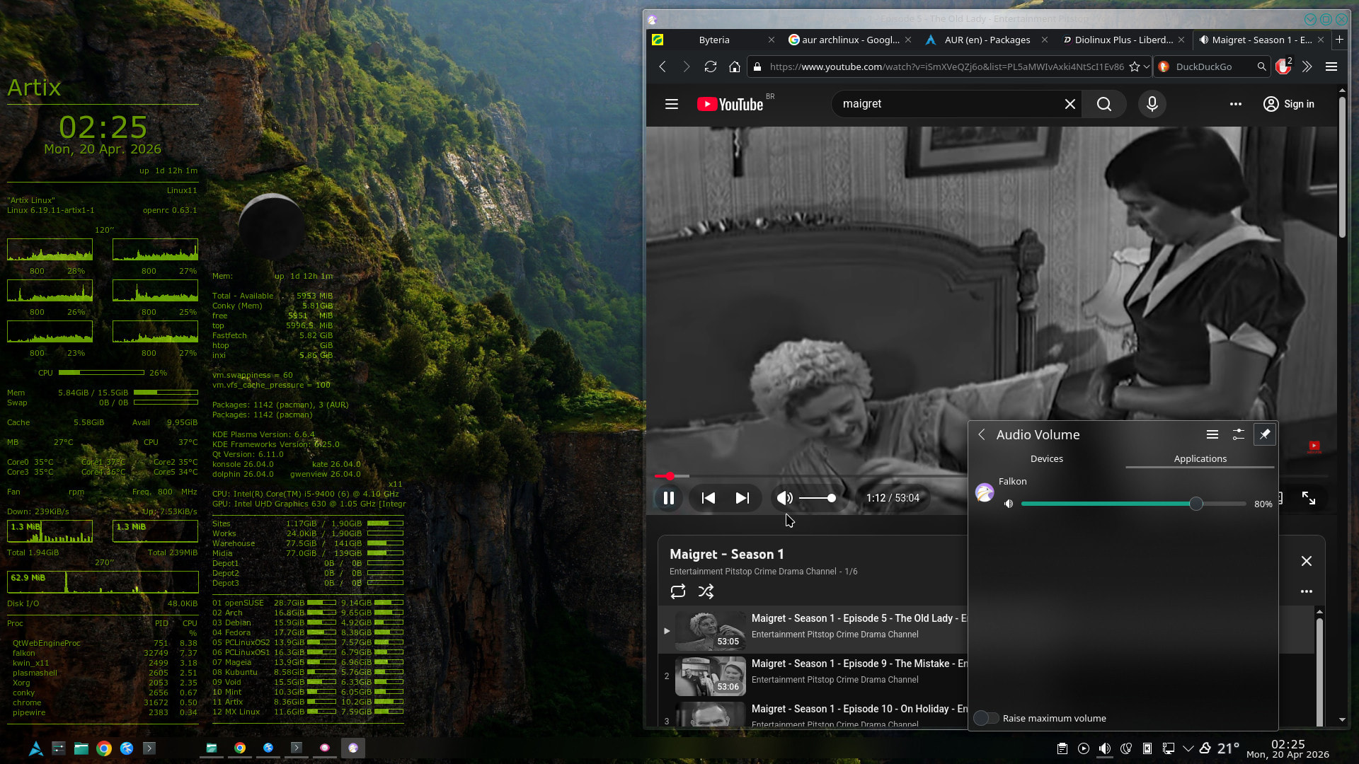

Fiz agora a experiência com o Falkon (base-Chromium) – e o volume do sistema permanece em 80%, mesmo quando eu altero no Youtube:

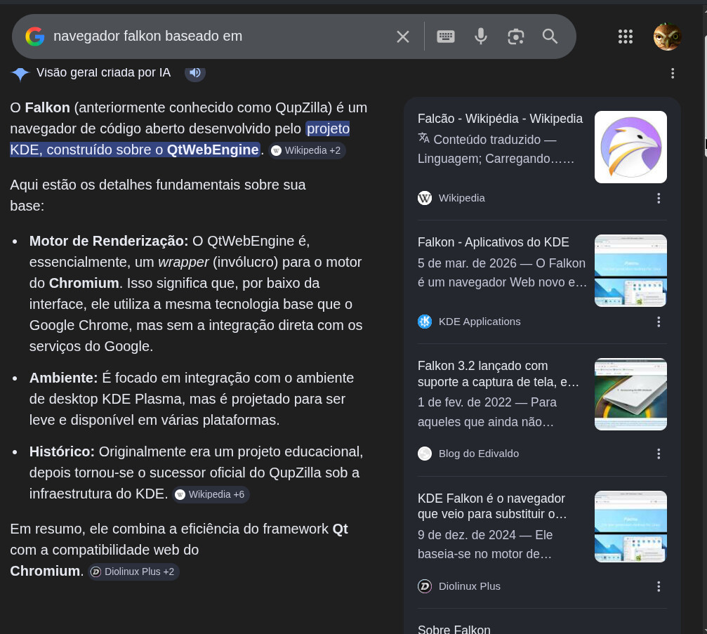

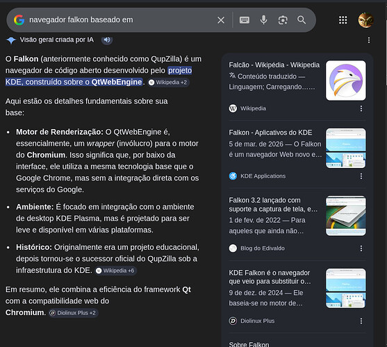

Vale notar que Chrome / Chromium são aplicativos GTK (construtor de aplicativos do universo Gnome) – e segundo a Inteligência Rara (artificial), parece que o Falkon também é:
GTK vs. Qt:

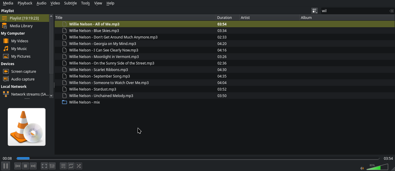

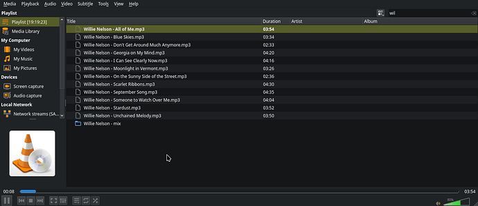

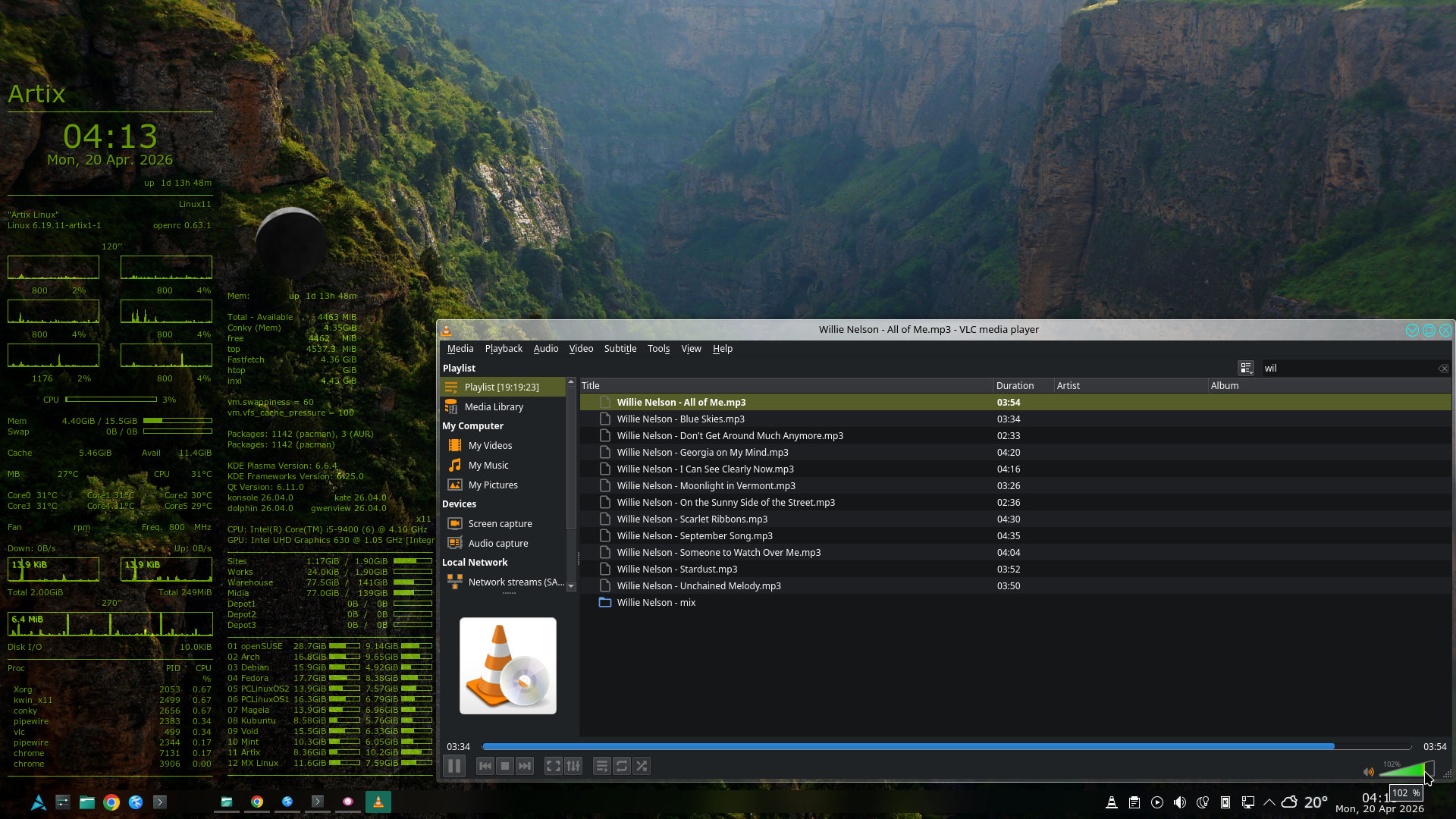

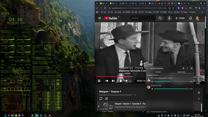

No VLC, que faz parte do mundo Qt / KDE, se eu mexer no volume dele, isso realmente altera o volume no meu controle “Aplicativos”, lá no Painel:

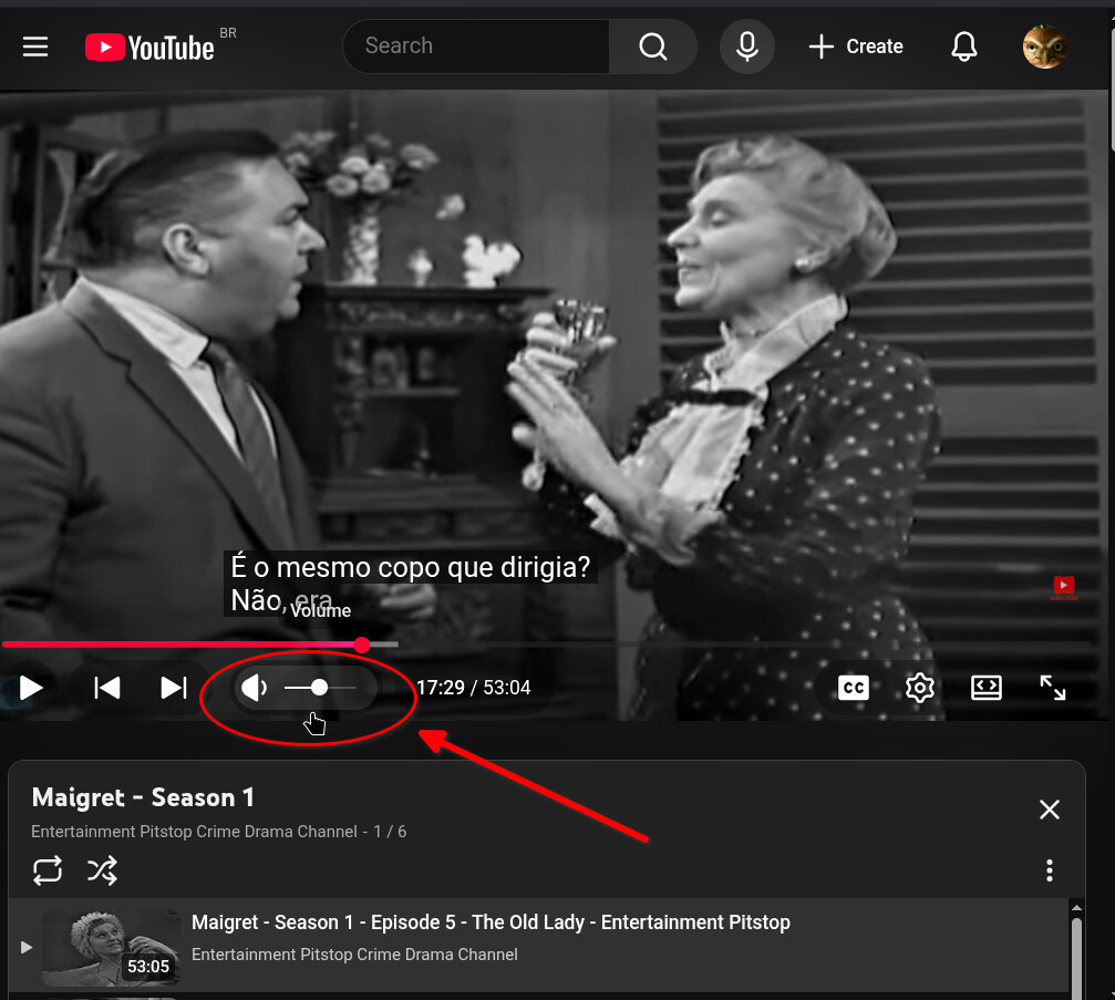

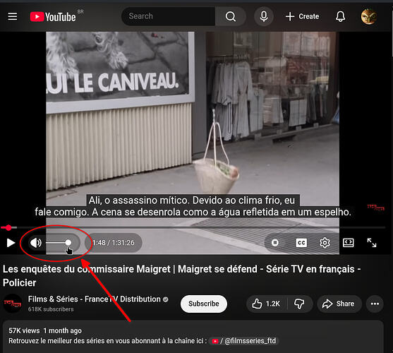

Mas talvez a explicação seja outra: – No VLC, eu mudo o volume de som “do aplicativo” – enquanto que no Youtube, eu estou mudo o volume “daquele vídeo” que eu estou assistindo – e não o volume “do aplicativo Chrome”.

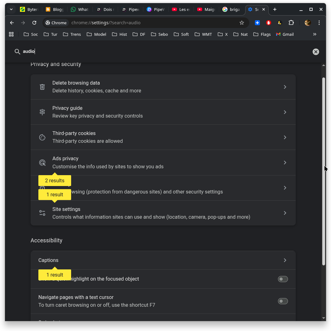

Não conheço nenhum modo de alterar o volume de som / áudio “do aplicativo Chrome”:
Também, nunca vi nem ouvi falar em volume de som / áudio “do site Youtube”. – Isso é uma coisa que eu só consigo fazer “na página de cada vídeo” (do Youtube). – Não lembro se a mudança feita “em um vídeo” se mantém (ou não), quando abro o Youtube no outro dia, pra ver outro vídeo.

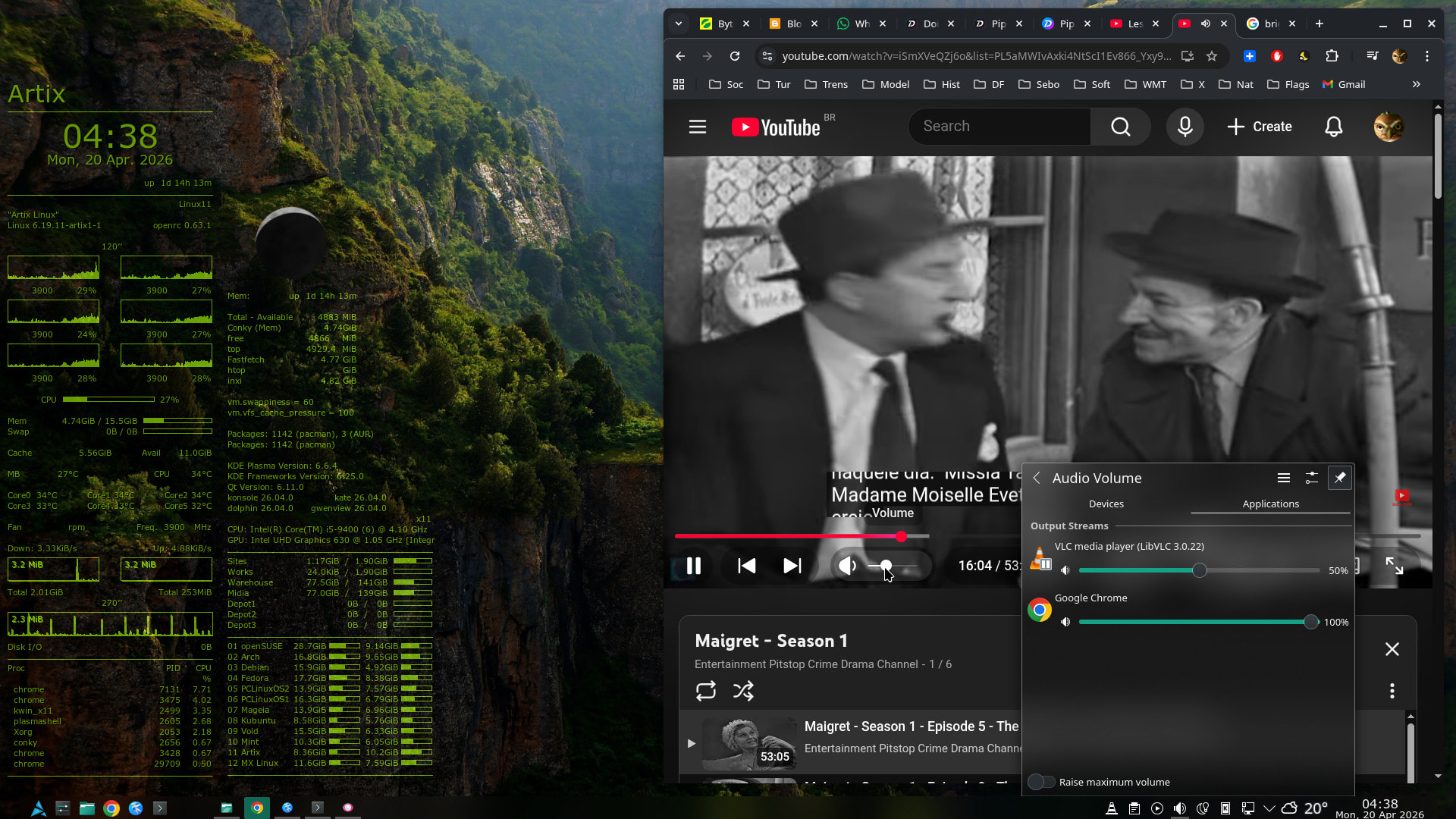

Fiz agora uma experiência, com 2 vídeos do Youtube abertos no Chrome. – Eu abaixei o volume “de um dos vídeos” – mas o volume “do outro vídeo” não foi afetado:
Também não lembro se a mudança volume de som / áudio feita em um vídeo do Facebook ou do Xwitter se mantém (ou não), quando volto a abrir o Xwitter ou o Facebook no outro dia, e clico pra assistir outro vídeo.

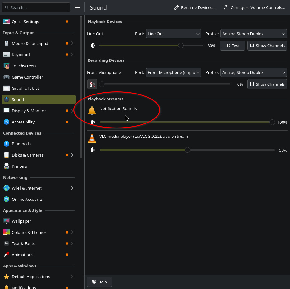

  • mudança de volume “Line Out” – a “saída de som” do sistema, geral

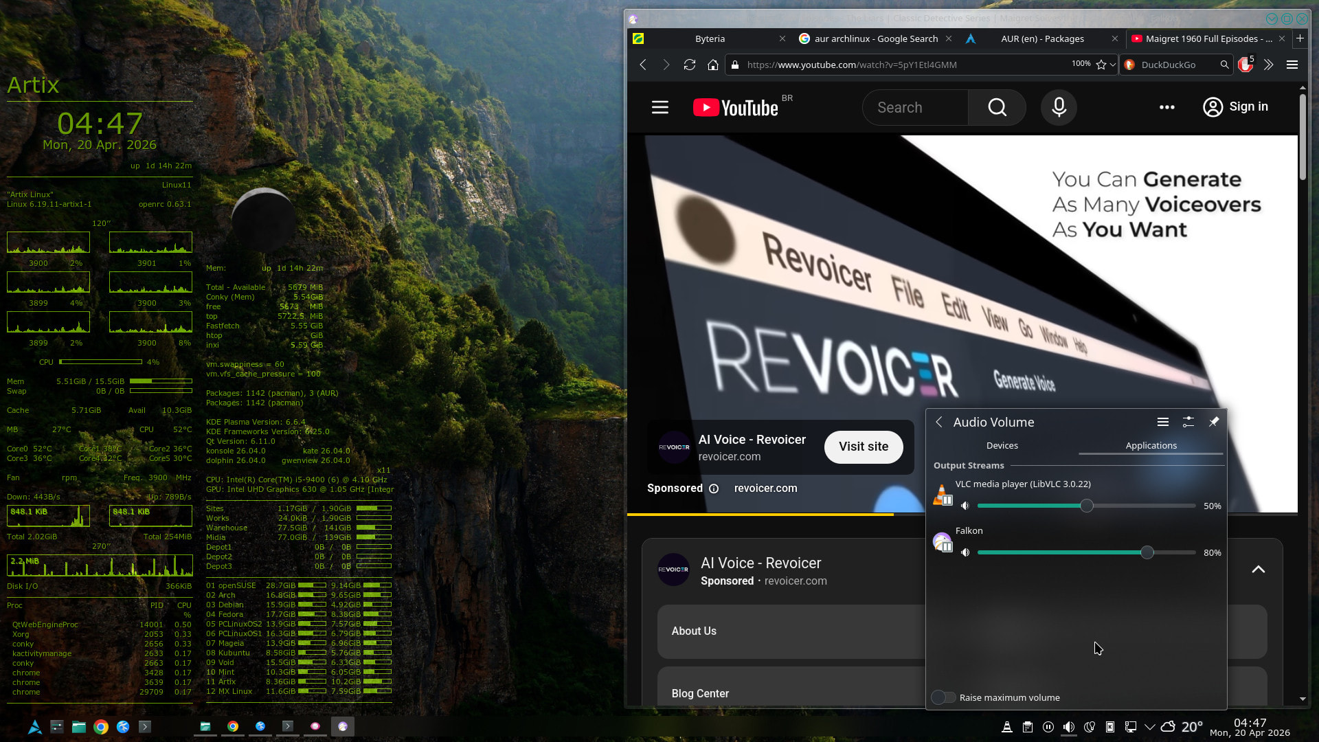

  • mudança de volume “Applications” – que será usada pelo Navegador, pelo VLC etc.
  • mudança de volume “de um vídeo” – não “do Youtube”, não “do Facebook”
Além disso, existe o volume “dos sons de Notificação”:
Pelo que consigo entender, o KDE Plasma mantém volumes separados para cada “Applications”:

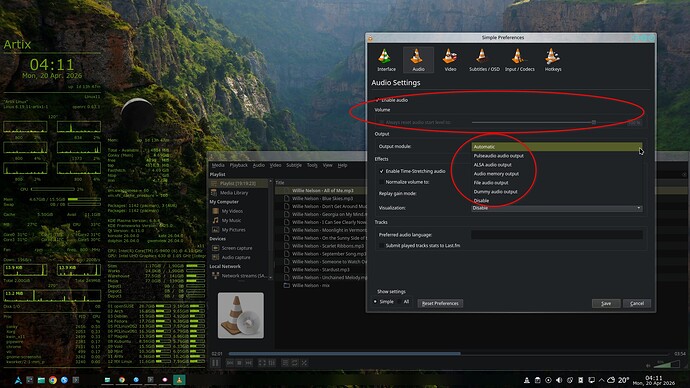

Nunca mexi nas configurações do VLC. – Ele veio sem uma configuração específica de volume. – Está em “Automático”. – Suponho que isto significa que ele fica atrelado ao volume “Applications” do Painel do KDE:
