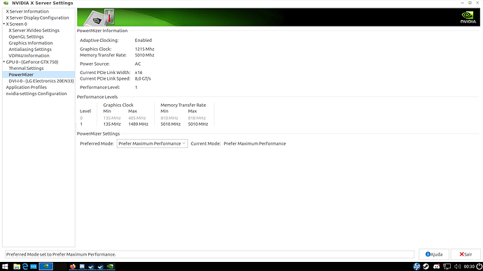

Meninos testei o Nouveau hoje porque eu formatei a minha maquina para instalar o Lubuntu 20.04.
Eu fiz o reclock manual e a minha GPU GTX750 e veja os resultados.
Primeiro usando Nouveal:
E o segundo com o driver da Nvidia:
Quando acabar o suporte da minha GPU pela Nvidia é provável que eu não precisarei trocar a minha GPU para brincar dos joguinhos que eu tenho agora.
