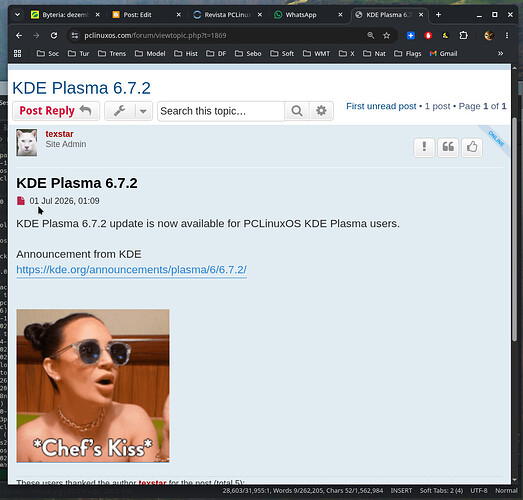

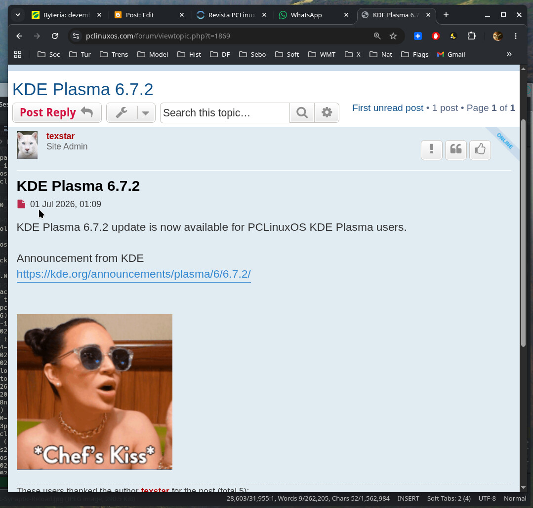

No PCLinuxOS, chegou há 2 dias:

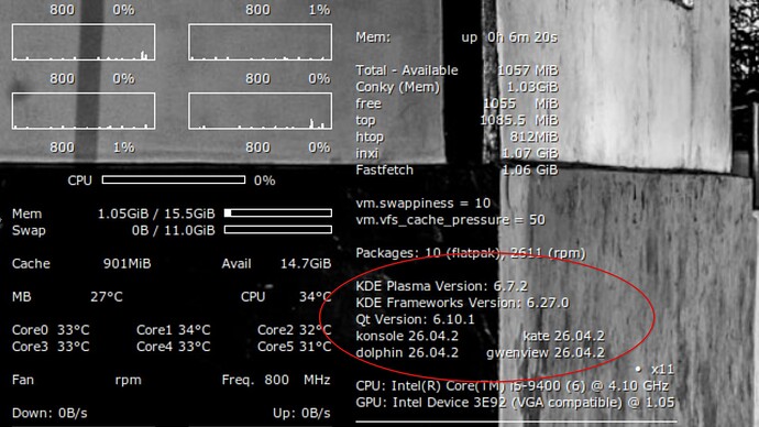

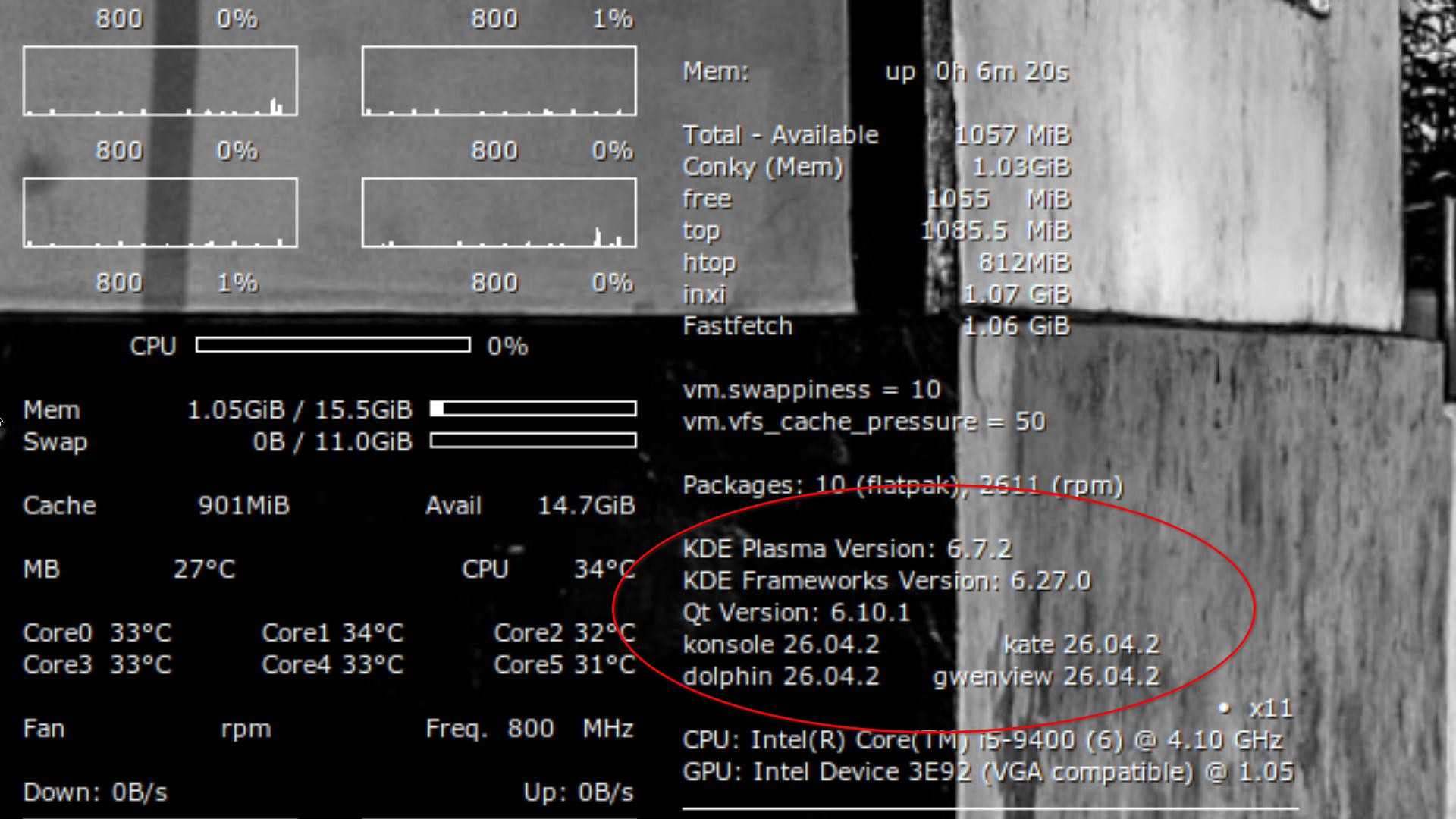

Tive de conferir pelos prints e preencher manualmente a tabelinha, porque o comando “kinfo” continua não funcionando pelo script agendado: – Só pelo Conky, e pelo Konsole.
No console virtual “tty4”, precisei usar o comando “typescript” para capturar um registro da mensagem de erro – pois ela não é uma “saída” do comando “kinfo”, e portanto não vai para o arquivo “kinfo.txt”, que é gerado, porém vazio (0 byte):
kinfo > kinfo.txt
This application failed to start because no Qt platform plugin could be initialized. Reinstalling the application may fix this problem.
Available platform plugins are: minimalegl, offscreen, minimal, eglfs, vkkhrdisplay, xcb, linuxfb, wayland-brcm, wayland-egl, wayland, vnc.
kinfocenter is not installed
Portanto, nas versões 6.7.1 e 6.72 do KDE Plasma, o comando “kinfo” só funciona “dentro do ambiente” KDE Plasma – ou seja, se puder chamar um plugin do Qt. – O “tty” e o script estão fora do ambiente.
Nas versões 6.3.x, 6.5.x, e 6.6.x, o comando “kinfo” funciona perfeitamente – mesmo “fora do ambiente KDE Plasma com direito a chamar o tal plugin da plataforma Qt”.

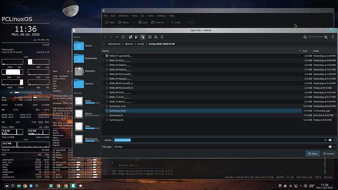

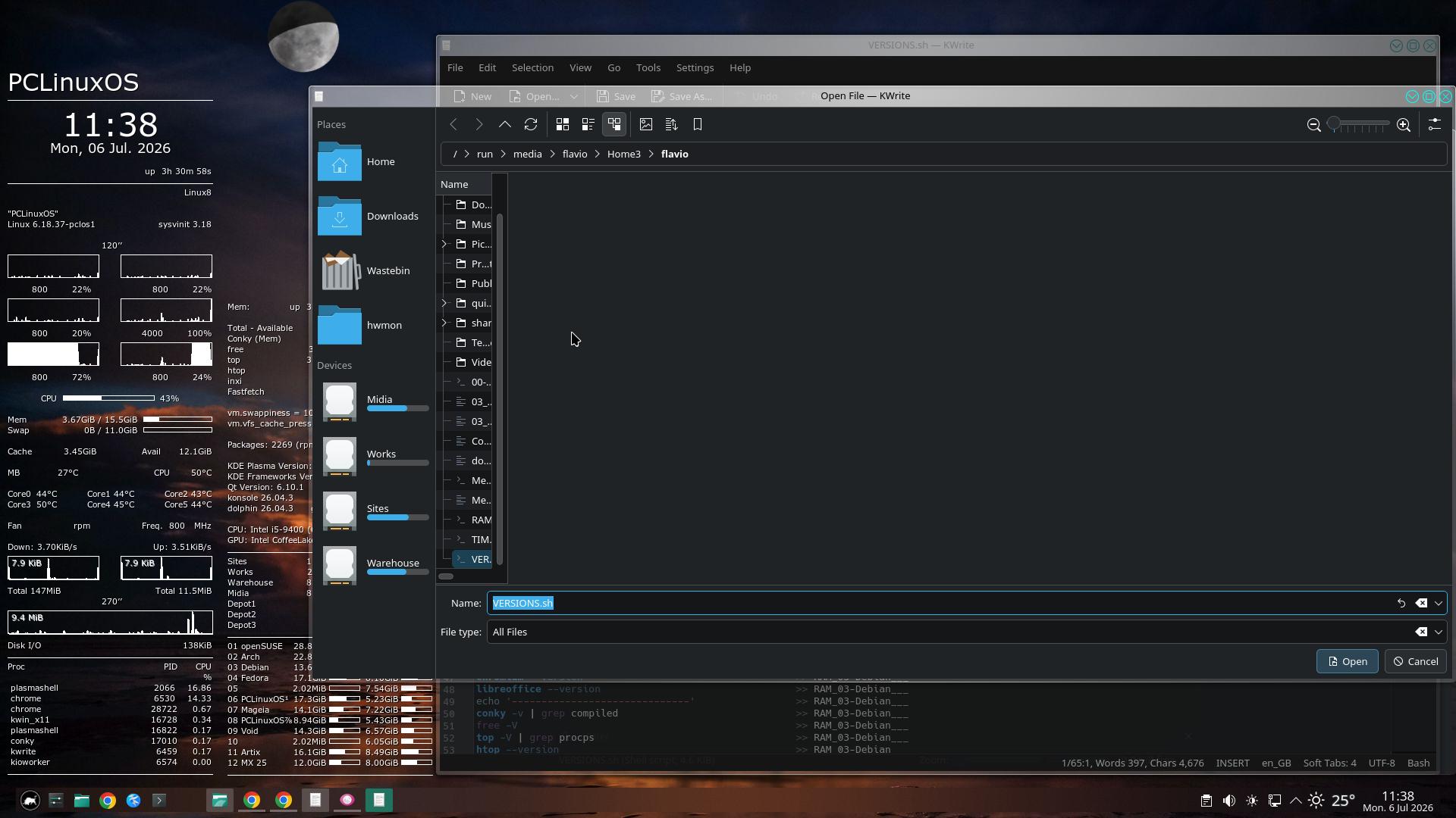

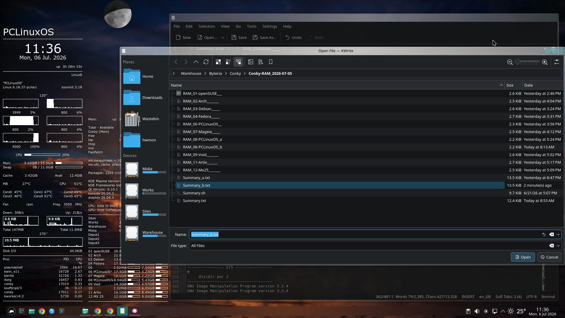

Quanto ao KDialog, continua “esquecendo” da pré-visualização. – Preciso reabilitá-la, toda vez que abro um aplicativo (KWrite), e mando abrir algum arquivo:
Daí por diante, toda vez que vou abrir mais um arquivo, a aba de pré-visualização estrangula a área principal do KDialog, escondendo os nomes dos arquivos:
