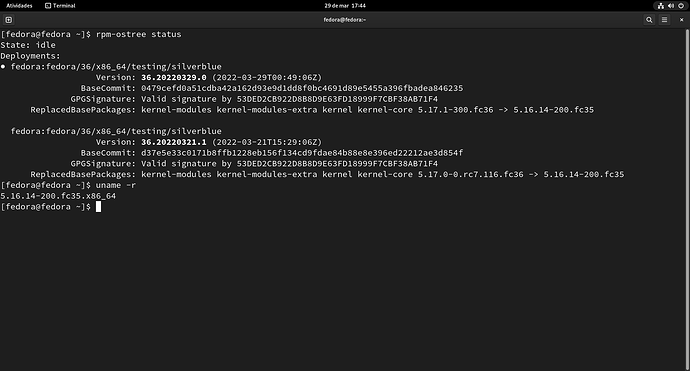

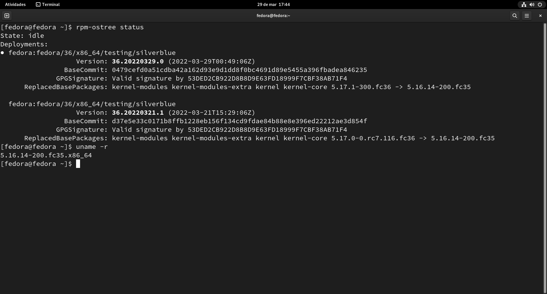

Fiz o teste aqui e é fácil manter em um kernel antigo no Silverblue, instalei os pacotes .rpm do kernel de versão desejada com o comando “rpm-ostree override replace”. Assim ele vai ficar persistente e sempre aplicar o override depois de um update:
 rpm-ostree override replace https://kojipkgs.fedoraproject.org//packages/kernel/5.16.14/200.fc35/x86_64/kernel-5.16.14-200.fc35.x86_64.rpm https://kojipkgs.fedoraproject.org//packages/kernel/5.16.14/200.fc35/x86_64/kernel-core-5.16.14-200.fc35.x86_64.rpm https://kojipkgs.fedoraproject.org//packages/kernel/5.16.14/200.fc35/x86_64/kernel-modules-5.16.14-200.fc35.x86_64.rpm https://kojipkgs.fedoraproject.org//packages/kernel/5.16.14/200.fc35/x86_64/kernel-modules-extra-5.16.14-200.fc35.x86_64.rpm
e caso queira voltar ao versionamento current, basta:
rpm-ostree reset
e reiniciar.

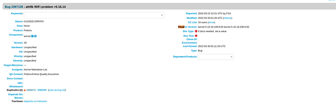

Em relação ao bugzilla.
Parabéns @victorff, todo mundo espera que alguém vá lá e faça por nós.
Você foi lá e fez!

Gente, agora sim foi efetivamente corrigido.
Já estou usando dês de ontem.
Já entrei em hibernação e voltei, reiniciei, usei por longos períodos.
Ta tudo certo.
É o kernel 5.16.18-200.fc35.x86_64.
Podem atualizar.
